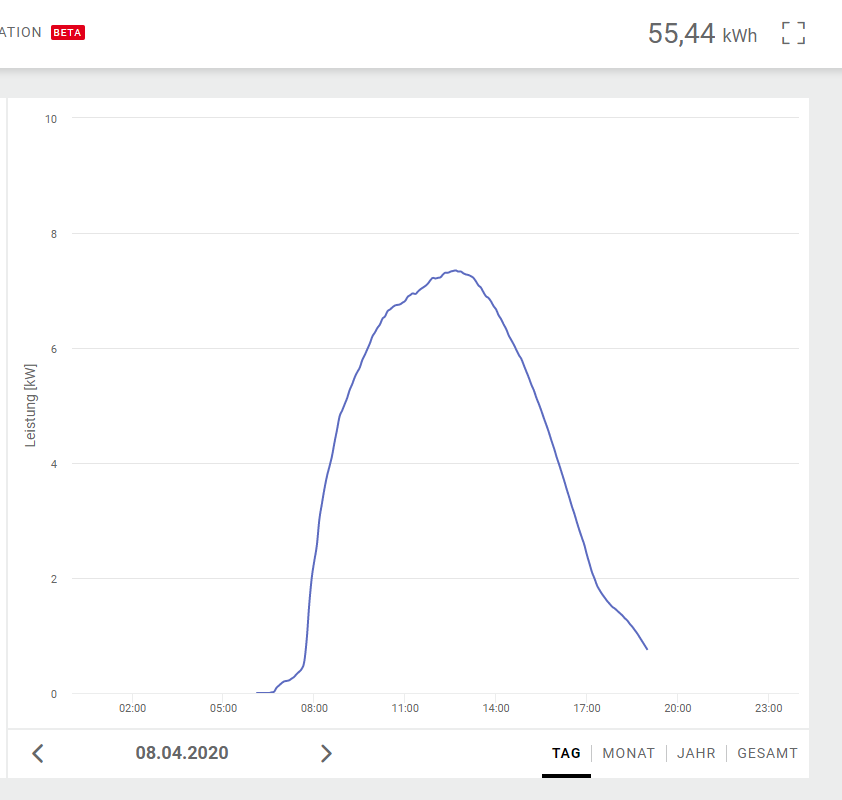

Hab eine 10,4 kwp PV auf dem Dach und einen 8,2 kwp WR.

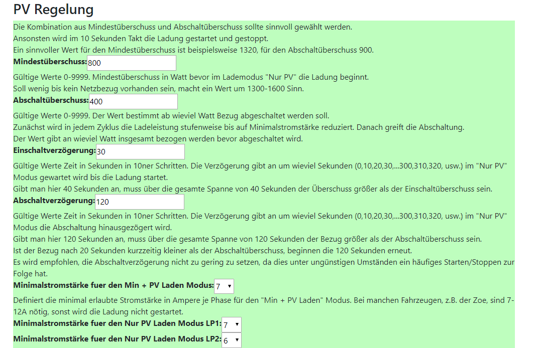

Anbei der heutige Verlauf der PV-Erzeugung. Und hier noch die Einstellungen

Mit Deinen PV-Einstellungen ist klar, daß sie ständig ein- und aus geht, da sie bei 800W Überschuss einschaltet, dann plötzlich (da Du 7A als Minimum eingestellt hast) mit 4,8kW lädt, dadurch in den Bezug geht, wo sie bei 400W Bezug wieder ausschalten soll.
