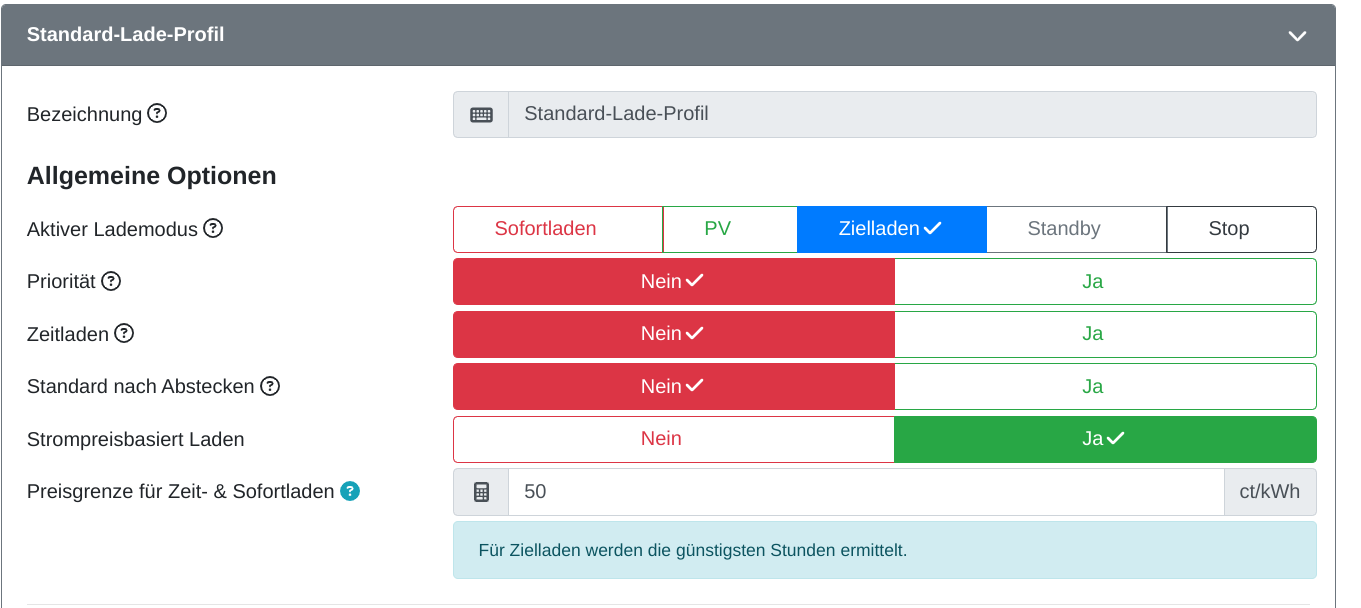

@truth liefert m.E. einen weiteren Anwendungsfall, der zeigt, warum das preisabhängige Laden für jeden Lademodus separat konfigurierbar sein sollte. Ich vermute, er will per Zielladen zu den günstigsten Stunden "tanken", dann aber um jeden Preis das Auto vorklimatisieren können. Das ergibt ja auch Sinn...
Dennoch sollte sein Wunsch auch jetzt schon umsetzbar sein: Dazu einfach "Strompreisbasiertes Laden" aktivieren, damit beim Zielladen zu den günstigsten Stunden geladen wird. Und dann als "Preisgrenze für Zeit- & Sofortladen" einen hohen Preis einstellen, sodass beim Zeitladen der Ladevorgang gestartet wird - siehe Screenshot unten.
@aiole, im Ladeprofil --> Allgemeine Optionen legt man derzeit die Preisgrenze fest, und zwar für Zeit- & Sofortladen zusammen.

im Grunde genommen geht das auf die Diskussion u.A. hier zurück: https://forum.openwb.de/viewtopic.php?t=9539

Zunächst - die Voreinstellungen in der Konfig (hinten) sind dieselben wie die (vorn) auf der Hauptseite, wo man spb. Laden aktiviert + Preis einstellt und das Zeitladen (natürlich mit einem vorher konfigurierten Zeitladeplan) aktiviert.Philip hat geschrieben: Do Nov 28, 2024 10:03 am @aiole, im Ladeprofil --> Allgemeine Optionen legt man derzeit die Preisgrenze fest, und zwar für Zeit- & Sofortladen zusammen.

Ich hab's gerade nochmal ausprobiert.
Wenn strompreisbasiertes Laden aktiviert ist und der Strompreis höher ist als die Preisgrenze, bekomme ich beim Zeitladen die Meldung "Keine Ladung, da der aktuelle Strompreis über dem maximalen Strompreis liegt.".
Tatsächlich steht bei der Einstellung der
Preisgrenze: "Preisgrenze für Zeit- & Sofortladen"
-> Hilfetext: "Für Zielladen werden die günstigsten Stunden ermittelt."
Meiner Meinung nach macht es (bis auf ein paar wenige exotische Fälle) wenig Sinn, das Zeitladen an strompreisbasiertes Laden zu koppeln ... für strompreisbasiertes Laden ist Zielladen viel besser geeignet.
Mein Problem ist, dass wenn ich strompreisbasiertes Laden abschalten will, dann kann ich es nur für alle Lade-Modi gleichzeitig abschalten.
Wenn ich strompreisbasiertes Laden einschalten will, dann kann ich es nur für alle Lade-Modi gleichzeitig einschalten.
Daher mein Vorschlag:
