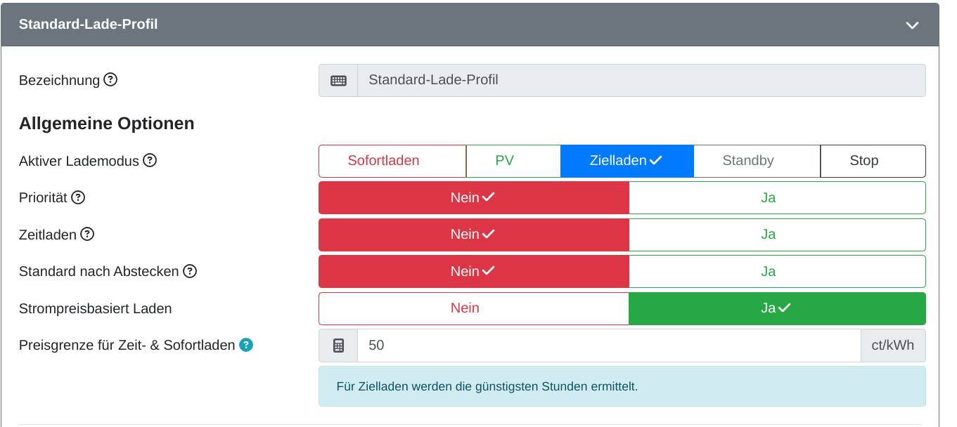

@truth liefert m.E. einen weiteren Anwendungsfall, der zeigt, warum das preisabhängige Laden für jeden Lademodus separat konfigurierbar sein sollte. Ich vermute, er will per Zielladen zu den günstigsten Stunden "tanken", dann aber um jeden Preis das Auto vorklimatisieren können. Das ergibt ja auch Sinn...
Dennoch sollte sein Wunsch auch jetzt schon umsetzbar sein: Dazu einfach "Strompreisbasiertes Laden" aktivieren, damit beim Zielladen zu den günstigsten Stunden geladen wird. Und dann als "Preisgrenze für Zeit- & Sofortladen" einen hohen Preis einstellen, sodass beim Zeitladen der Ladevorgang gestartet wird - siehe Screenshot unten.
@aiole, im Ladeprofil --> Allgemeine Optionen legt man derzeit die Preisgrenze fest, und zwar für Zeit- & Sofortladen zusammen.

Wenn strompreisbasiertes Laden aktiviert ist und der Strompreis höher ist als die Preisgrenze, bekomme ich beim Zeitladen die Meldung "Keine Ladung, da der aktuelle Strompreis über dem maximalen Strompreis liegt.".
Tatsächlich steht bei der Einstellung der
Preisgrenze: "Preisgrenze für Zeit- & Sofortladen"
-> Hilfetext: "Für Zielladen werden die günstigsten Stunden ermittelt."
