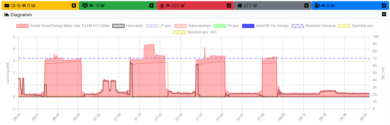

ich habe meine Konfiguration jetzt so umgestellt, dass der Zähler von der Wärmepumpe gesondert ausgelesen wird. Das funktioniert im Grundsatz gut. Im Speziellen sehe ich jetzt aber, dass wenn die Wärmepumpe wirklich läuft (also mehr Strom zieht) das dazu führt, dass der Hausverbrauch auf Null fällt. Das stimmt natürlich nicht (sieht man ja auch an dem Bezug aktuell). Ich vermute, dass ich hier in der Konfiguration etwas falsch gemacht habe. Hat hier jemand einen Hinweis, was ich falsch gemacht haben könnte?

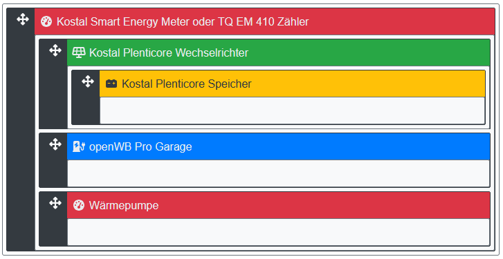

Unter Einstellungen --> Lastmanagement --> Struktur habe ich diese Einstellung (Wärmepumpen-Zähler hinter dem "Hauszähler"). Gefühlt ist das, wie es verkabelt ist.

Über den Kostalzähler läuft alles. Also, ich kommt vom EVU-Zähler direkt auf den Kostal-Zähler und danach geht z.B. die Wallbox oder auch die Wärmepumpe ab. Die Wärmepumpe hat dann nochmal einen SDM630 als Zwischenzähler davor.

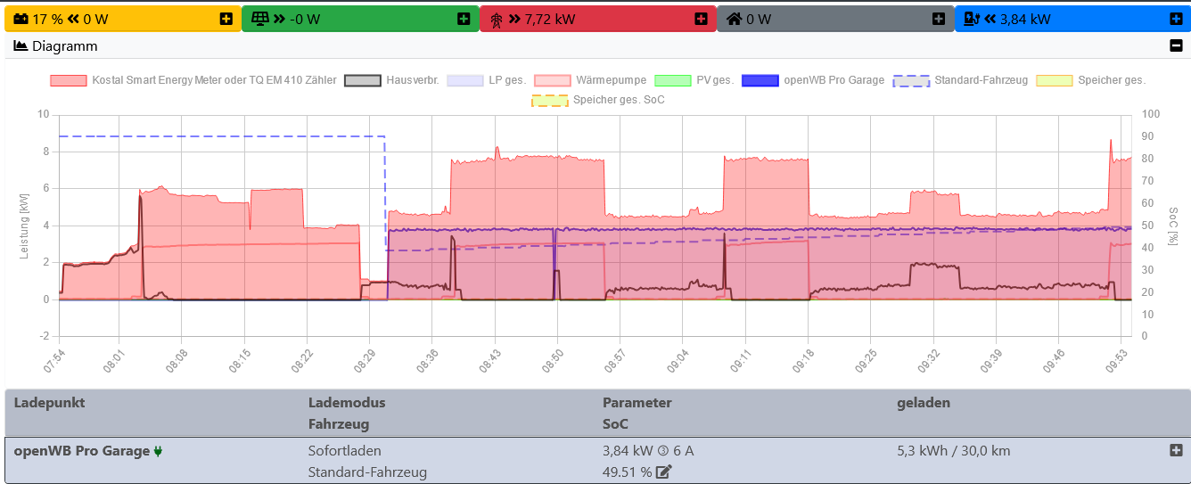

Ich habe mir das eben nochmal kurz angeguckt, als das Auto geladen hat. Dann gibt es das Problem nicht. Das Tritt nur in Verbindung mit der Wärmepumpe auf:
unter Status steht ja nicht der Hausverbrauch. Die anderen Werte sehe ich als richtig an. Ich habe mir jetzt auch mal das Log gezogen. Das ist dann aber vermutlich eher etwas für heute Abend in Ruhe

Nee, da bin ich nicht bei Dir. Zum einen steigt der Hausverbrauch schon vor dem Ladevorgang und zum anderen ist die Erhöhung des Netzbezugs nicht die 4kW des Ladevorgangs. Da ist schon ziemlich viel krumm.

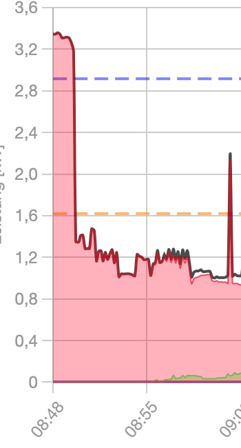

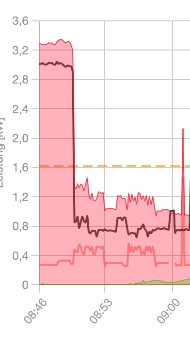

So muss das aussehen: Einmal mit und einmal ohne Zwischenzähler - bei mir an einer Unterverteilung und nicht an einer Wärmepumpe. (sind Graphen zweier openWB-Instanzen, die beide die selbe EVU/PV/Speicher-Quelle abfragen) Ich würde zur Komplexitätsreduktion mal den WP-Zähler rausschmeißen und dann mal kucken, ob der EVU-Zähler und openWB so stimmig werden. Der Hausverbrauch wird immer errechnet aus EVU minus PV und Speicher plus Wallbox. Hausverbrauch ist also die nicht explizit gemessene Stromsenke.
- mit-zw.jpg (47.73 KiB) 1298 mal betrachtet
