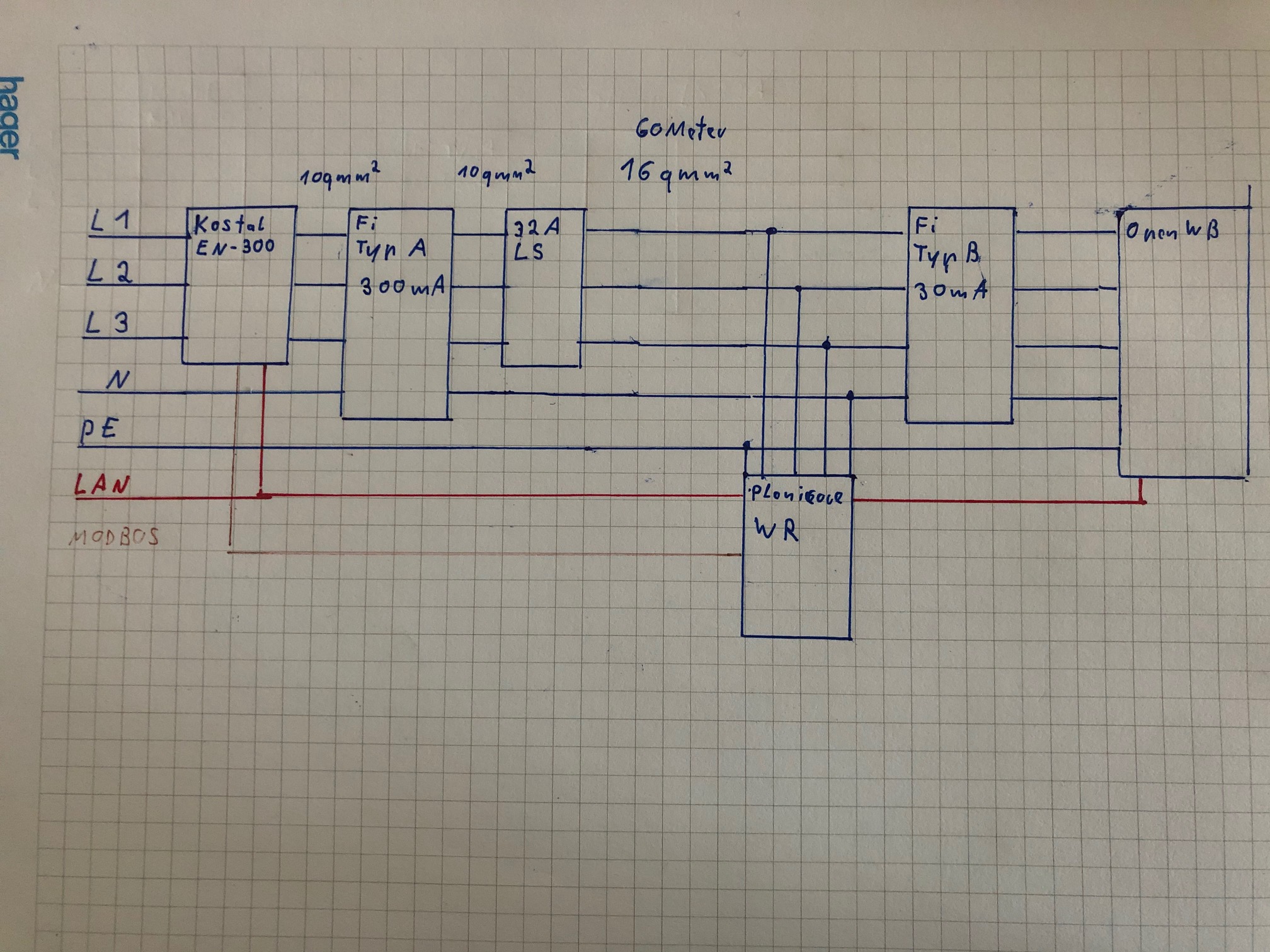

Re: FI Typ A umgehen ?
Um jetzt kein neues Thema zu eröffnen....ich habe ein ähnliches Problem.
Ich rüste die Elektrik zu hause gerade um.
Hier die Fakten:
-Haus und Garage sind 60 Meter Kabelweg entfernt.
-Auf die Garage kommt eine 9kWp PV Anlage mit Plenticore plus WR
-Im Haus sitzt der Kostal Energy Meter
-Das Haus und die Garage sind mit 5x16mm² angebunden plus 2 Lan Kabel für Modbus und LAN
-Die Garage (bzw der WR) hängt hinter einem 300mA Fi Typ A und er 32A LS Schalter die sich im Haus befinden
Jetzt möchte ich in der Garage ein OpenWB serie2 einbauen inkl 30mA TypB Fi... also hinter dem Typ A Fi
Geht das so einfach? Denn wenn ich ein Typ2 Fi in der WB habe hätte ich zwischen WR und WB den Typ 2 Fi
Wenn das nicht geht muß ich zwangsläufig ein neues bzw zusätzliches Kabel in die Garage legen (immerhin mit 50 Meter Erdarbeiten und umverkabeln der Hausverteilung verbunden)
Den 300mA TypA Fi der Solaranlage kann ich ja nicht ohne weiteres gegen den TypB Fi mit nur 30mA tauschen.
Ich habe mal ein Skitze angehängt.
Hier die Fakten:
- skitze.jpeg (679.69 KiB) 1125 mal betrachtet
