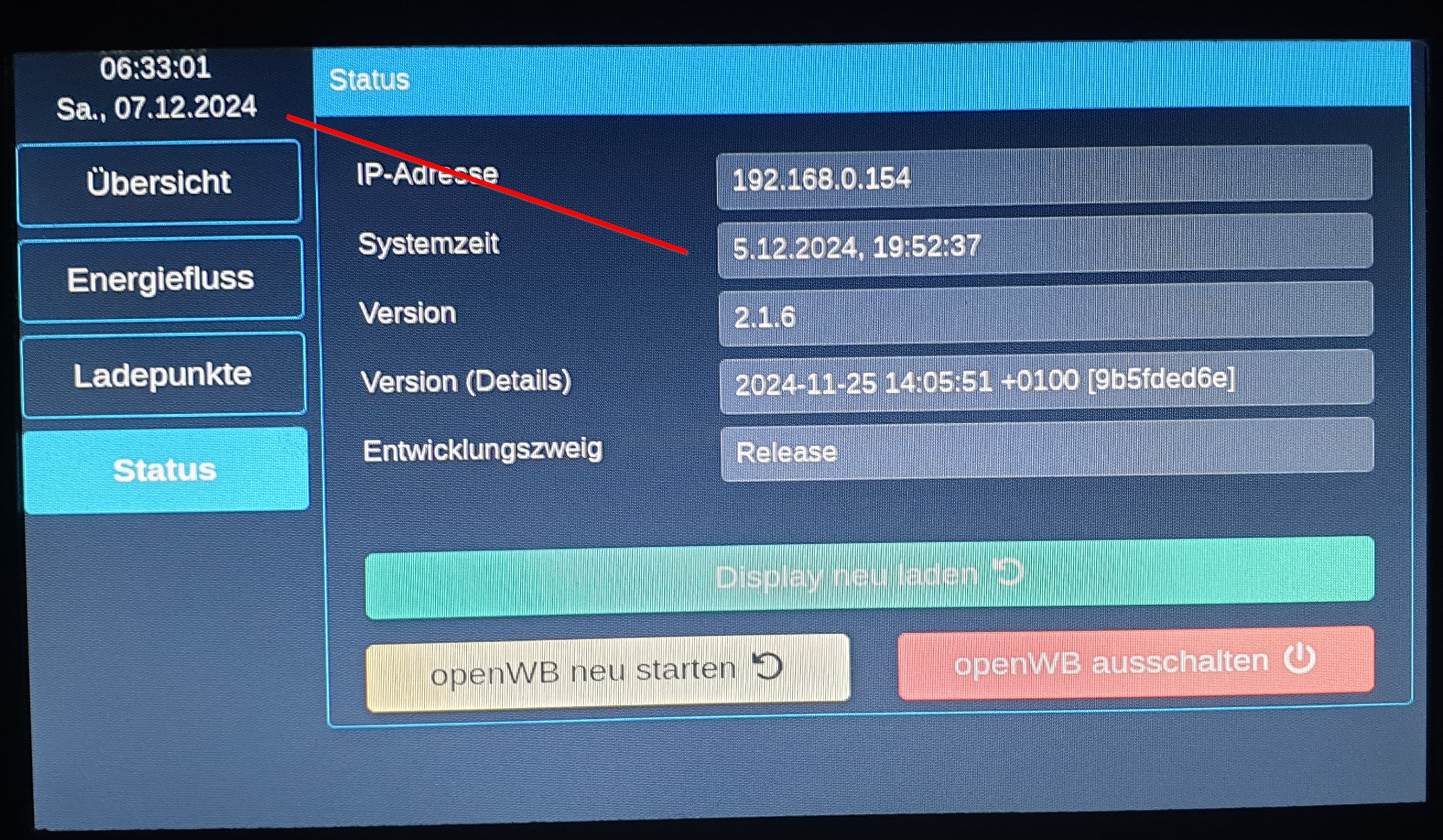

Ich habe 2 verschiedene Zeiten an der WB - siehe screenshot - was sagt das aus?

Es ist schon komisch, dass das UI auf Eingaben im Sinne von Menüwechsel etc reagiert, die auszuführenden Befehle aber nicht. Das mit den zwei Uhrzeiten ist ja vollkommen verrückt. Das geht ja eigentlich nur mit zwei Uhren. Eine Realtimeock vom Raspi und dann noch eine Online-Abfrage?
Sehr seltsam. Und immer wenn es in diese Rixhtung geht, liegt die Vermutung nach einer defekten SD-Karte nahe. Meld‘ dich mal bei support@openwb.de

Browser Uhr (jscript) und raspitime.
+ Mqtt
