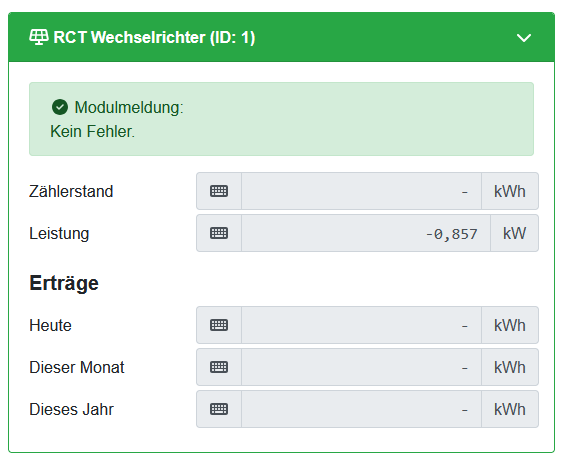

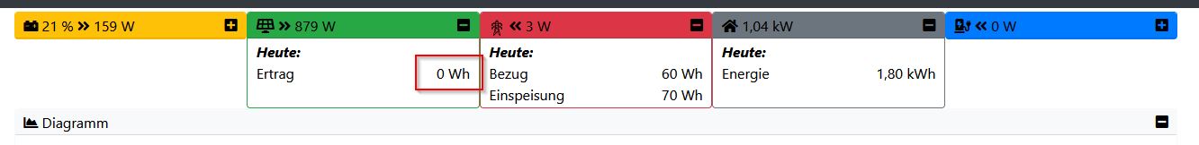

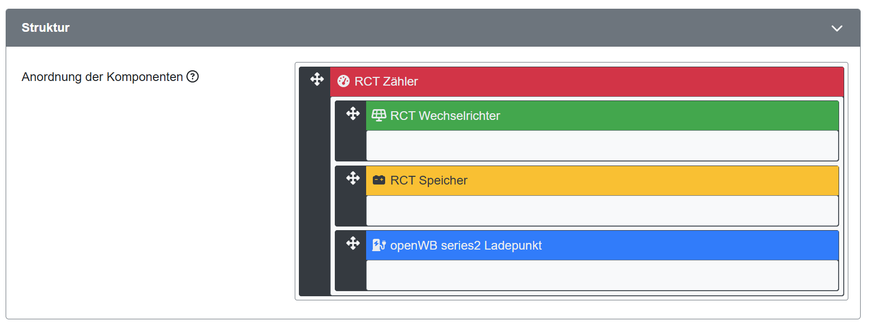

Hallo, ich habe nochmal den Umstieg von 1.9 auf die aktuelle 2.1.6 durchgeführt.
openWB series2 standard+
RCT PowerStorage DC6.0 (Master) + Power Inverter 6.0 (Slave) mit RCT Speicher.
Es erfolgt weiterhin keine Saldierung des PV Ertrags :-(
Der gerade aktuelle PV Ertrag wird zwar im Diagramm (Startseite) und im Menüpunkt "Status" angezeigt (siehe Screenshots).
Jedoch bleibt der PV Ertrag (z.B. Tag) immer Null.
Frage an die RCT Anwender hier - habt ihr das Problem auch und wie ist Eure Konfiguration der Struktur?

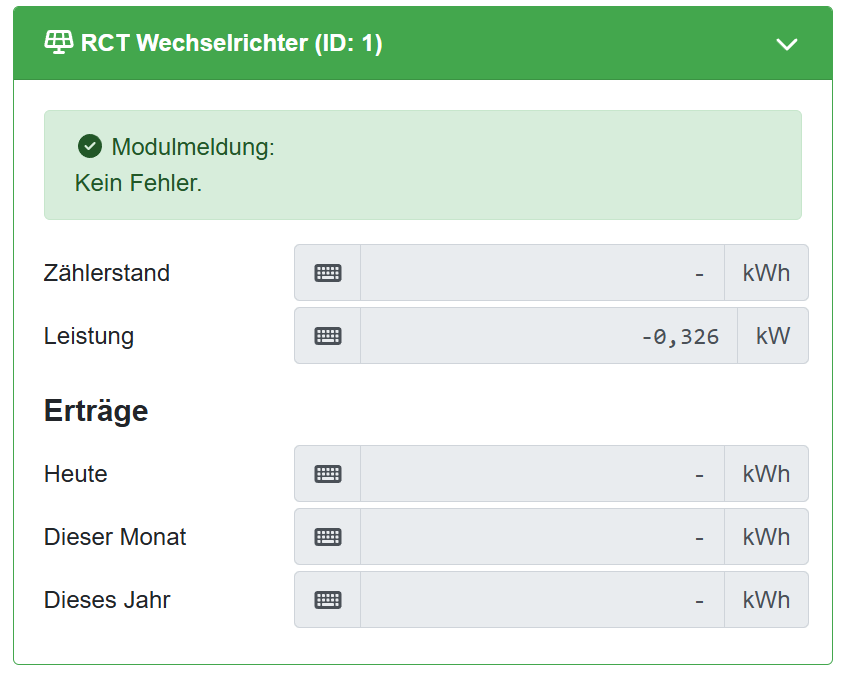

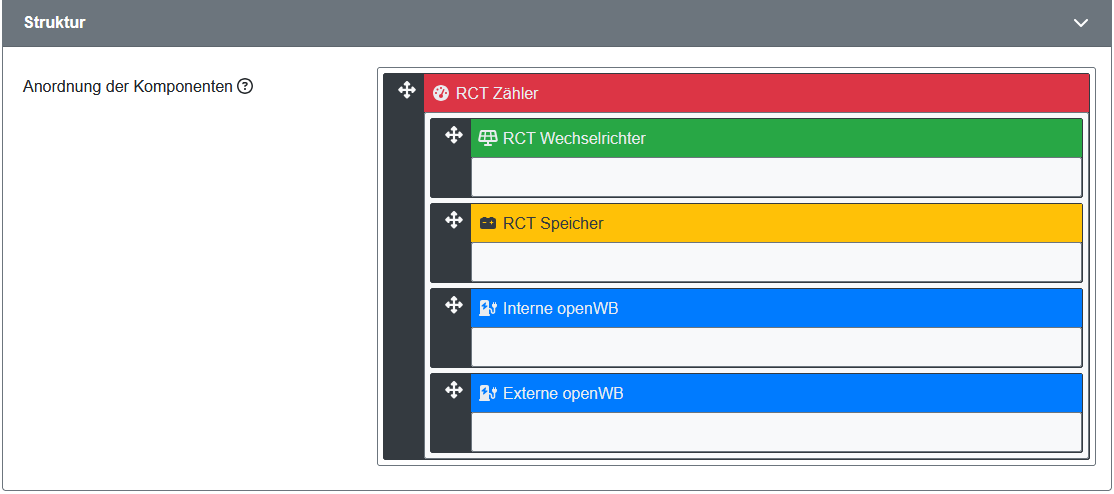

Hi joglerans,
das identische Verhalten habe ich mit meinem RCT und V2 System auch! (siehe Screenshots)
Auch die Logmeldungen sehen identisch aus.
In der 1.9 hatte ich dieses Verhalten nicht. Jedoch wollte ich mal testen, ob die v2 jetzt besser mit RCT umgehen kann.
Hatte zu Beginn der v2 schon einmal umgestellt, jedoch wieder recht schnell zur 1.9 zurück gewechselt.
Wäre super wenn es hier eine Lösung dazu gäbe. :-)
LG
tschippie
