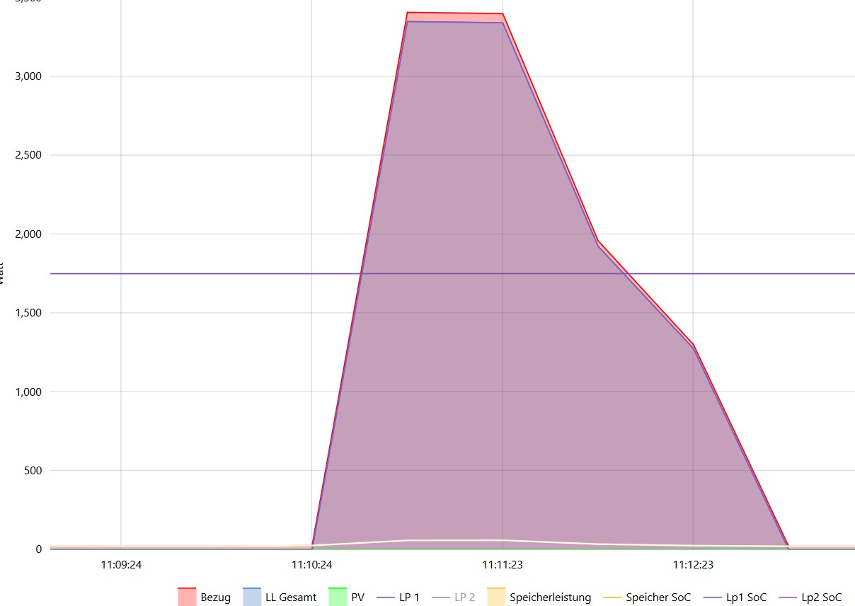

Jetzt habe ich aber ein anderes Problem. Ich kann Laden, allerdings nur vom bezogenen Strom.
Es wird trotz schönstem Wetter keine PV Erzeugung angezeigt und dementsprechend auch nicht von der PV geladen.

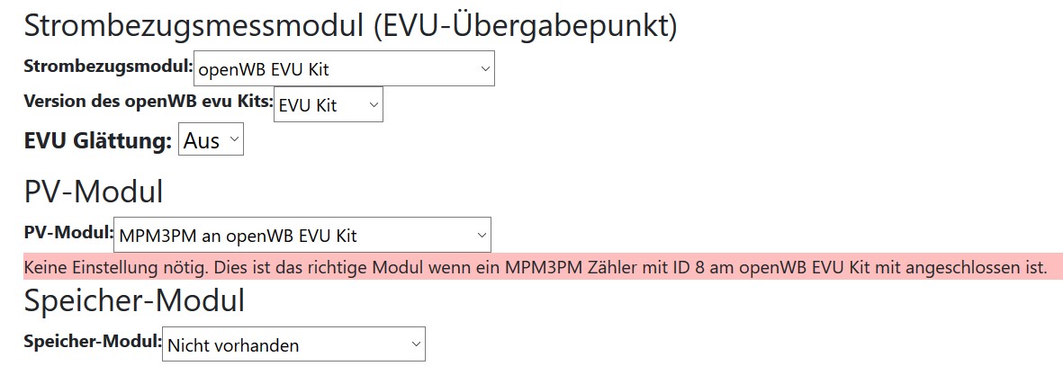

dein Fehler ist, dass du der openWB sagen musst wieviel Strom gerade erzeugt wird.
Dazu musst du unter Einstellungen/Modulkonfiguration beim Punkt Strombemessungsmodul, dass zu deinem WR passende auswählen und darunter dann die IP Adresse des WR.
Dann sollte das funktionieren.

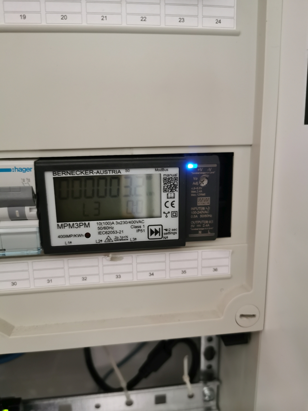

Ich habe das EVU Kit verbaut, d.h. es sind keine Einstellungen vorgesehen.
Ich kann immernoch kein PV Ertrag sehen.
Kann das EVU Kit ggf. an falscher Position angeschlossen sein? Oder würde ich dann den Bezug auch nicht sehen?
