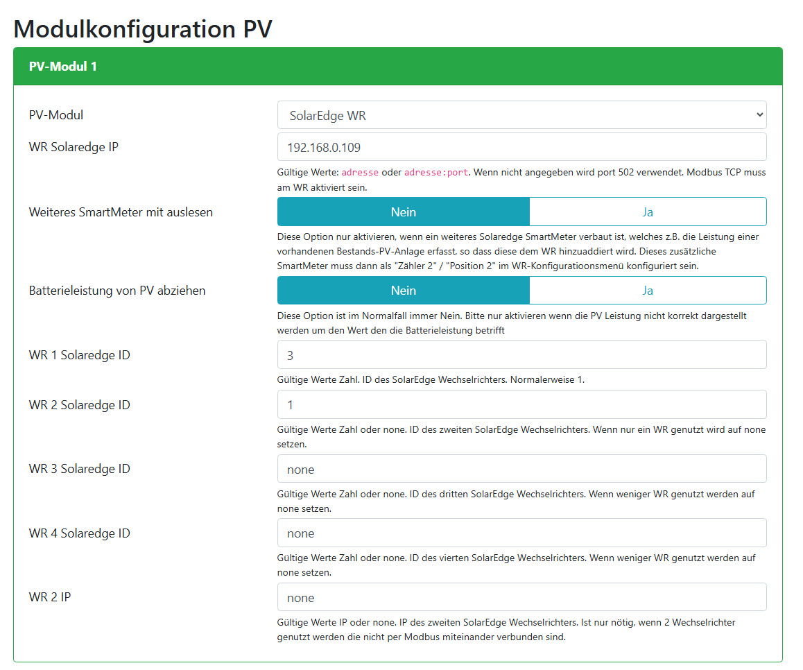

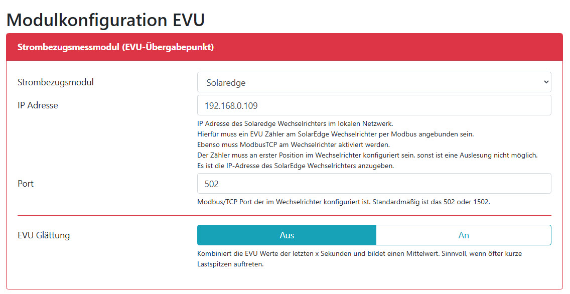

Ich betreibe die openWB seit mehreren Jahren mit einem Solaredge-Zähler und zwei Solaredge-Wechselrichtern, die über Modbus verbunden sind. Bei der Umstellung auf 2.0 wird der Zähler nicht erkannt. Unter SW 1.9 läuft das ganze mit folgenden Einstellungen:
Modulkonfiguration EVU.jpg (160.83 KiB) 1344 mal betrachtet
Modulkonfiguration PV.jpg (284.28 KiB) 1344 mal betrachtet

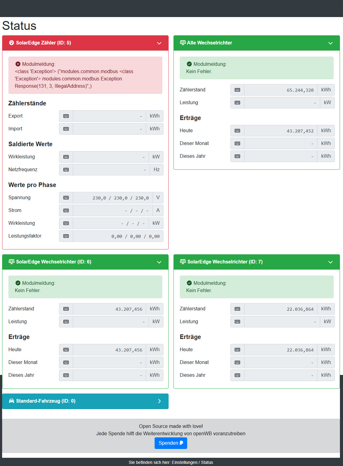

Unter 2.0 bekomme ich folgenden Fehler beim Zähler:

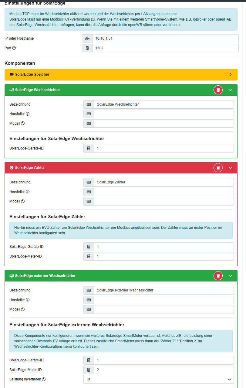

Folgende Einstellungen habe ich in SW 2.0 mit folgender Struktur versucht:
(496.97 KiB) Noch nie heruntergeladen
Die Struktur müsste so doch eigentlich stimmen oder? Ich habe auch so ziemlich jede andere Kombination bei den IDs versucht. Insbesondere habe ich auch alles Mit ID = 1 versucht, was ich in einem anderen Beitrag gesehen habe. Ich habe ebenfalls mal nur mit der Komponente "Zähler" ohne die WR oder mit nur einem WR versucht. Der Zähler wird aber niemals erkannt. Ich bin für jeden Hinweis dankbar.

Basti hat geschrieben: Fr Jan 03, 2025 8:41 pm Also eigentlich hört Solaredge auf den Port 1502 aber gut vielleicht umgestellt worden .
Da scheint es je nach SE WR und Baujahr beide Varianten Port 502 und 1502 zu geben. Die openWB SW 1.9 hatte kein Problem mit Port 502. Daher werde ich das erstmal nicht ändern.
Basti hat geschrieben: Fr Jan 03, 2025 8:41 pm Bei Meter gehört die 1 1 rein , dann beim nächsten WR die 2 und dann die 3 beim nächsten .
Der Meter muss an rs485-1 und die Weiteren WR an die Rs485-2 mit Terminierung an allen rs485
Der Zähler ist bei mir an der RS485-2 und die WR an der RS485-1 angeschlossen. Mit 1.9 funktioniert das so wie es ist. Dasselbe mit den IDs. (Zähler hat ID2, Master WR hat die 3 und Slave WR hat die 1) Sind die von Dir genannten Einstellungen zwingend? Kann der SE Support das konfigurieren oder müssen irgendwelche DIP-Schalter etc. eingestellt werden?

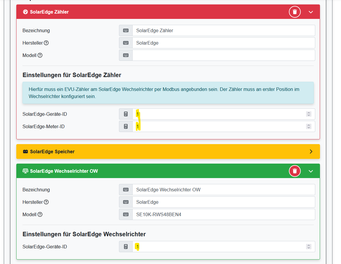

iceman64 hat geschrieben: Fr Jan 03, 2025 5:07 pm Folgende Einstellungen habe ich in SW 2.0 mit folgender Struktur versucht:
Also bei mir hat WR 1von1 die Geräte ID 1 und der SolarEdge Zähler auch die Geräte ID 1 und Meter ID 1.
Ein zweiter Energy Meter (eingestellt auf External Production) hat Geräte ID 1 und Meter ID 2 dann.
Hoffe es hilft.

Re: Solaredge Umstieg auf Software 2.0 - Zähler wird nicht erkannt
Verfasst: Di Jan 07, 2025 10:53 am
von knotzchef
HI,
also bei mit 2 SE WR und 1 Zähler funktioniert das perfekt. WR 1 ist via internen ModBux mit WR 2 verbunden, bei mir hängen beide WR jeweils zusätzlich via LAN am Netz.
Aber an dem WR wo der Smartmeter via ModBus verkabelt ist, muss auch die gleiche ID haben.
WR1 mit SmartMeter:
Screenshot 2025-01-07 115114.png (61.97 KiB) 1344 mal betrachtet

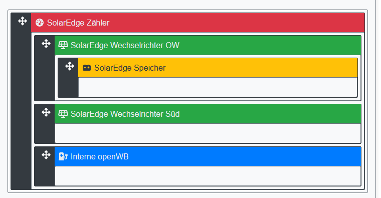

In Summe dann so:
Screenshot 2025-01-07 115222.png (17.78 KiB) 1884 mal betrachtet

knotzchef hat geschrieben: Di Jan 07, 2025 10:53 am HI,
WR1 mit SmartMeter:
In Summe dann so:
You made my day! Ich danke Dir. SE WR und Zähler scheinen die gleiche Solaredge-Geräte-ID zu haben. Bei mir hat der "Master"-WR die ID3 und der Zähler dann scheinbar ebenso mit der Zusätzlichen ID1 für die Meter-ID. Irgendwie klingt das auch logisch, da die Daten vermutlich alle direkt über den Zähler bereitgestellt werden.
Bei den von mir seit Jahren eingerichteten Solaredge WR ist immer bei Erstinstallation der Port 1502 gesetzt. Der einfach auf 502 geändert werden kann.
Hatte letztens eine Einrichtung ins SmartHome wo das Modul den Port nicht einstellen konnte. Der Kunde musste dann entscheiden wo er was sehen wollte. Denn das andere war auf 502 fest eingestellt.

von mpiep95
Hallo! Ich betreibe eine Anlage mit WR von SolarEdge mit openWB. Seit dem Umstieg auf SW 2.0 habe ich ebenfalls immer den Fehler: "Zähler mit ID 37 wurde aus der Hierarchie entfernt, da keine gültige Konfiguration gefunden wurde"
Kann mir jemand einen Tipp gebe, was ich machen muss? Das wäre toll!
