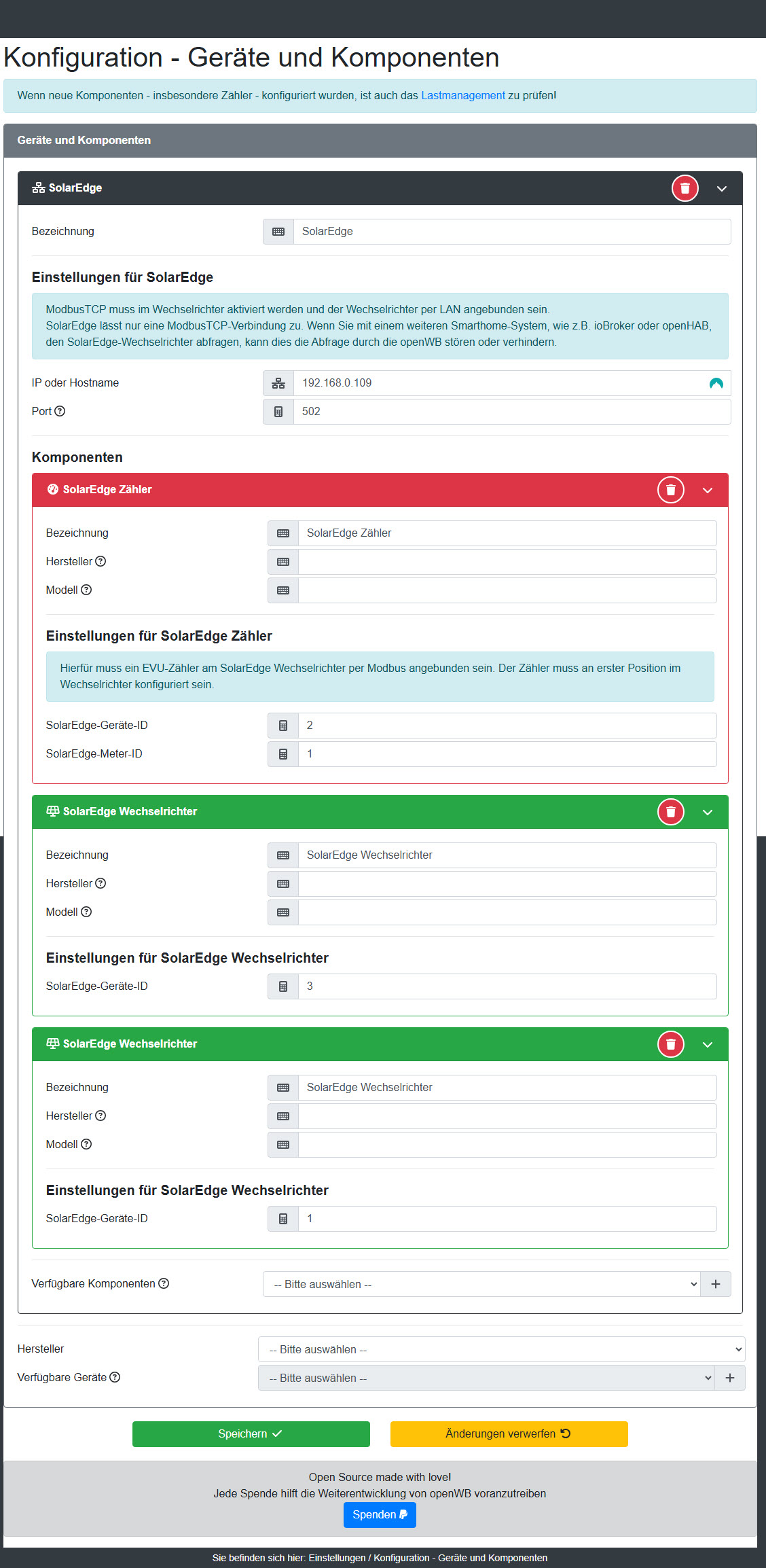

Folgende Einstellungen habe ich in SW 2.0 mit folgender Struktur versucht:
(496.97 KiB) Noch nie heruntergeladen
Die Struktur müsste so doch eigentlich stimmen oder? Ich habe auch so ziemlich jede andere Kombination bei den IDs versucht. Insbesondere habe ich auch alles Mit ID = 1 versucht, was ich in einem anderen Beitrag gesehen habe. Ich habe ebenfalls mal nur mit der Komponente "Zähler" ohne die WR oder mit nur einem WR versucht. Der Zähler wird aber niemals erkannt. Ich bin für jeden Hinweis dankbar.

iceman64 hat geschrieben: Fr Jan 03, 2025 5:07 pm Folgende Einstellungen habe ich in SW 2.0 mit folgender Struktur versucht:
Also bei mir hat WR 1von1 die Geräte ID 1 und der SolarEdge Zähler auch die Geräte ID 1 und Meter ID 1.
Ein zweiter Energy Meter (eingestellt auf External Production) hat Geräte ID 1 und Meter ID 2 dann.
Hoffe es hilft.

also bei mit 2 SE WR und 1 Zähler funktioniert das perfekt. WR 1 ist via internen ModBux mit WR 2 verbunden, bei mir hängen beide WR jeweils zusätzlich via LAN am Netz.
Aber an dem WR wo der Smartmeter via ModBus verkabelt ist, muss auch die gleiche ID haben.
WR1 mit SmartMeter:
Screenshot 2025-01-07 115114.png (61.97 KiB) 1336 mal betrachtet
In Summe dann so:

knotzchef hat geschrieben: Di Jan 07, 2025 10:53 am HI,
WR1 mit SmartMeter:
In Summe dann so:
You made my day! Ich danke Dir. SE WR und Zähler scheinen die gleiche Solaredge-Geräte-ID zu haben. Bei mir hat der "Master"-WR die ID3 und der Zähler dann scheinbar ebenso mit der Zusätzlichen ID1 für die Meter-ID. Irgendwie klingt das auch logisch, da die Daten vermutlich alle direkt über den Zähler bereitgestellt werden.
