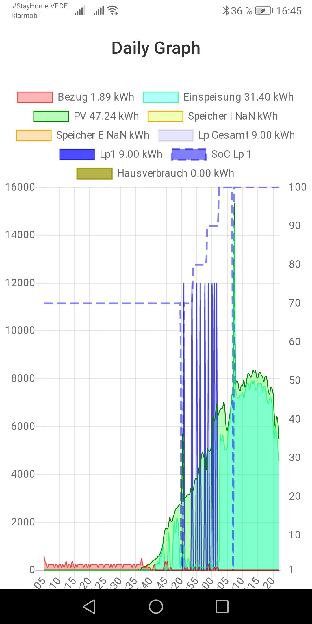

Das PV-Laden wird nicht wie eingestellt bei 80% SoC gestoppt, sondern es wird bis 100% vollgeladen.
Ich habe bestimmt einen Fehler in den Einstellungen gemacht.
