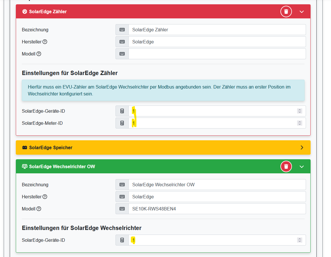

zeigt die mySolaredge App es richtig an?
  • Gesamt SOC ?
Gegenüber der OpenWB und der TCPModBus Schnittstelle wird ja nur der WR selbst in Summe aller Komponenten angezeigt.
-> alles unter der gleichen ID (Smartmeter, Batterie, WR....)
-> ist bei meinem System genauso... der 2. WR der als Slave am 1. WR via private Modubus angeschlossen wird auch nicht erkannt,
-> Lösung hier war dann, nur um ihn in OpenWB sichtbar zu machen ihm eine extra IP-Addresse zu verpassen und ihn als extra Gerät anzulegen
Bild siehe: download/file.php?id=27357
