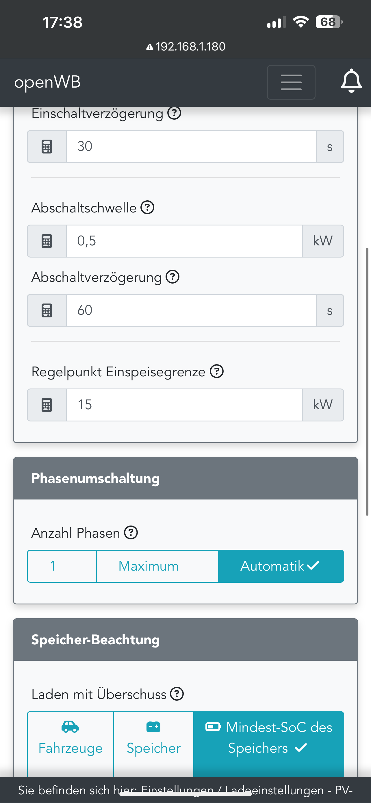

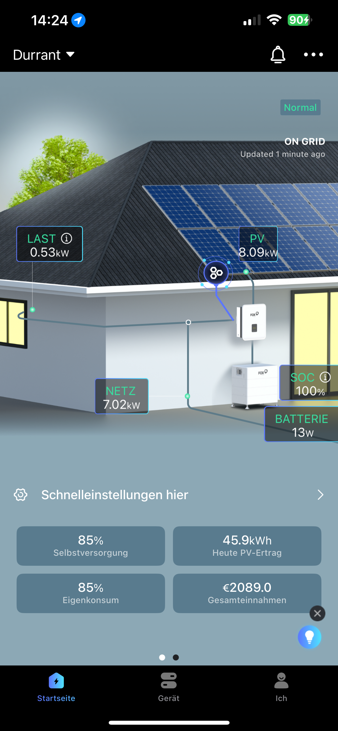

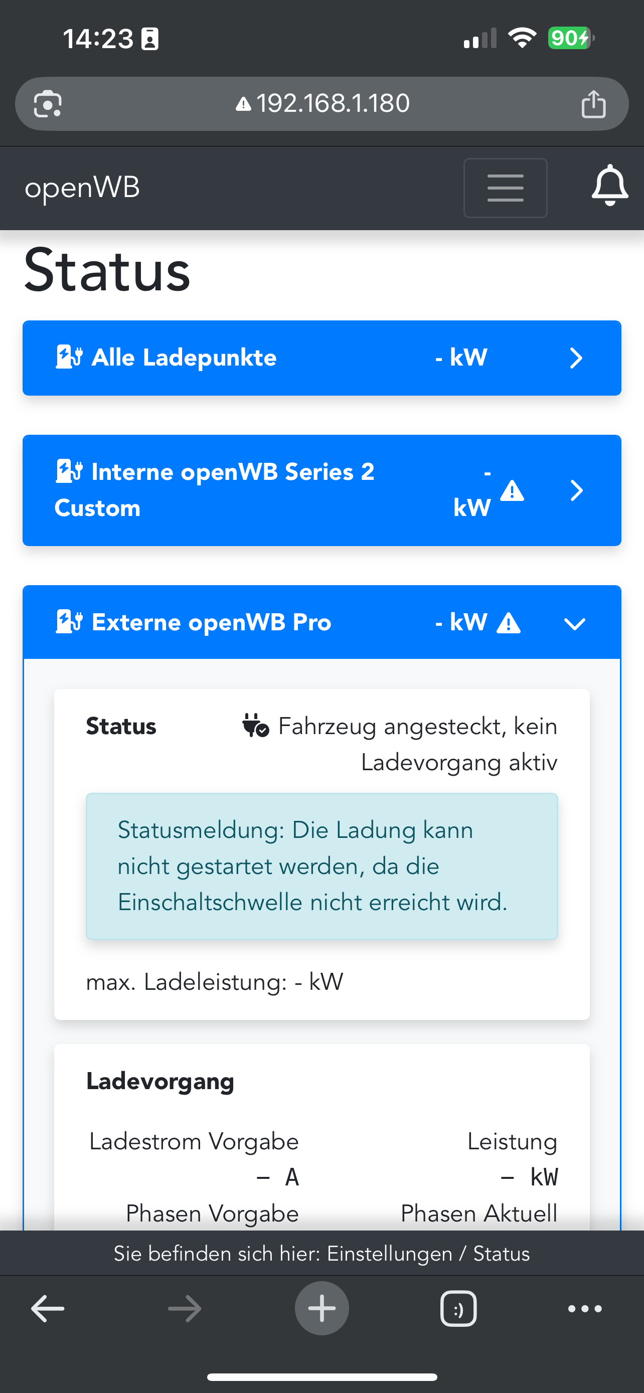

Ich möchte unseren Tesla Model Y über PV-Strom laden
und kriege immer folgende Fehlermeldung:
Die Ladung kann nicht gestartet werden da die Einschaltschwelle nicht erreicht wird.
Aktuell produziert unsere Anlage 8.09 kW
PV-Laden was mache ich falsch ?

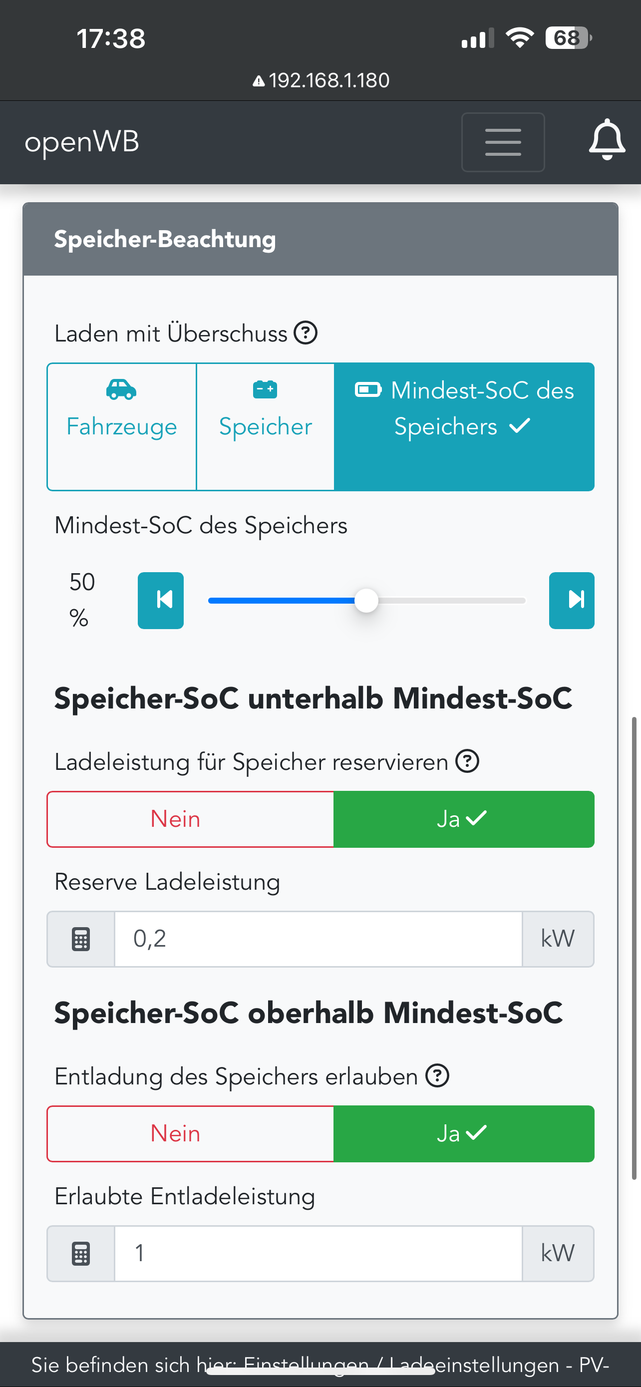

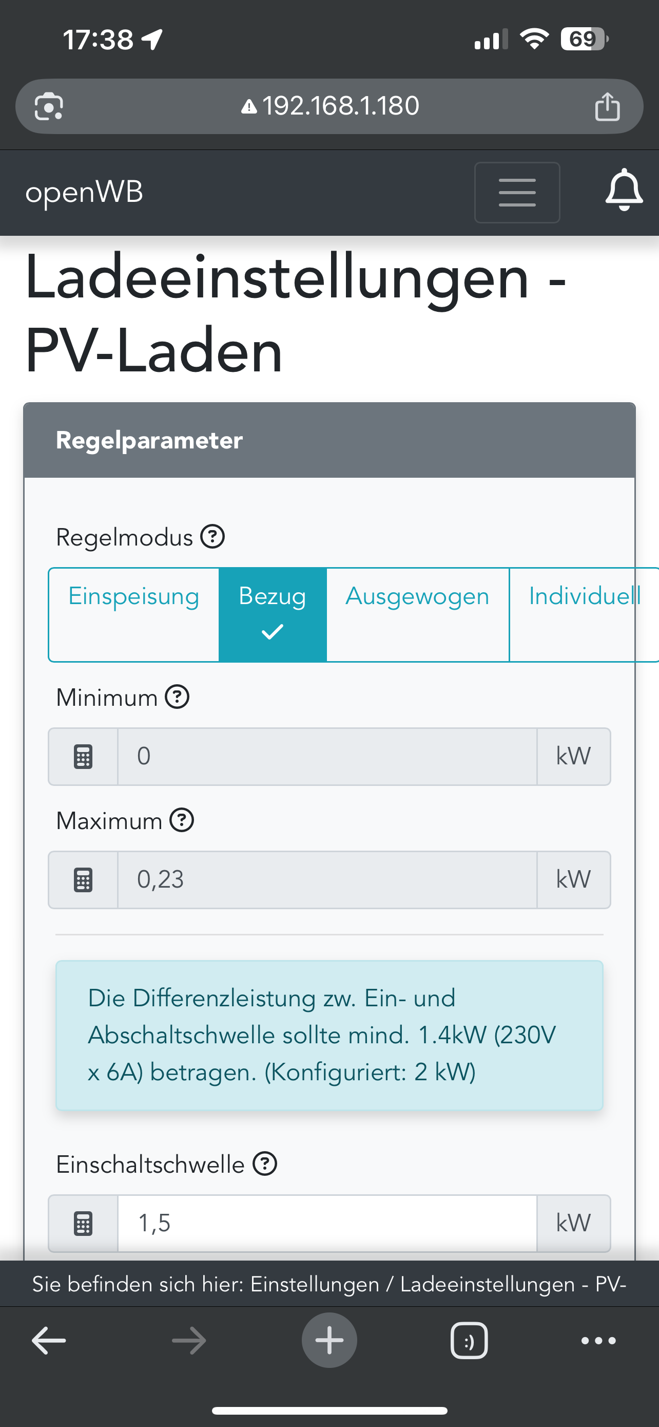

openWB Version? 2.1.7 RC1
openWB Variante? (Series 2 mit Display und eine OpenWB Pro
Welches PV Modul / Welcher Wechselrichter?
2x FoxESS H10.0 WR und einmal FoxEss H8.0 WR
Welches EVU Modul? EVU-Kit von OpenWB
Welches Speichermodul? 8 x FoxESS CS4100
Welches Auto wird geladen? Tesla Model Y
Einstellungen PV-Laden siehe Screenshots
Logdateien habe Ich leider nicht da es nicht auf Details stand
Muss ich dann beim nächsten Mal dabeipacken.

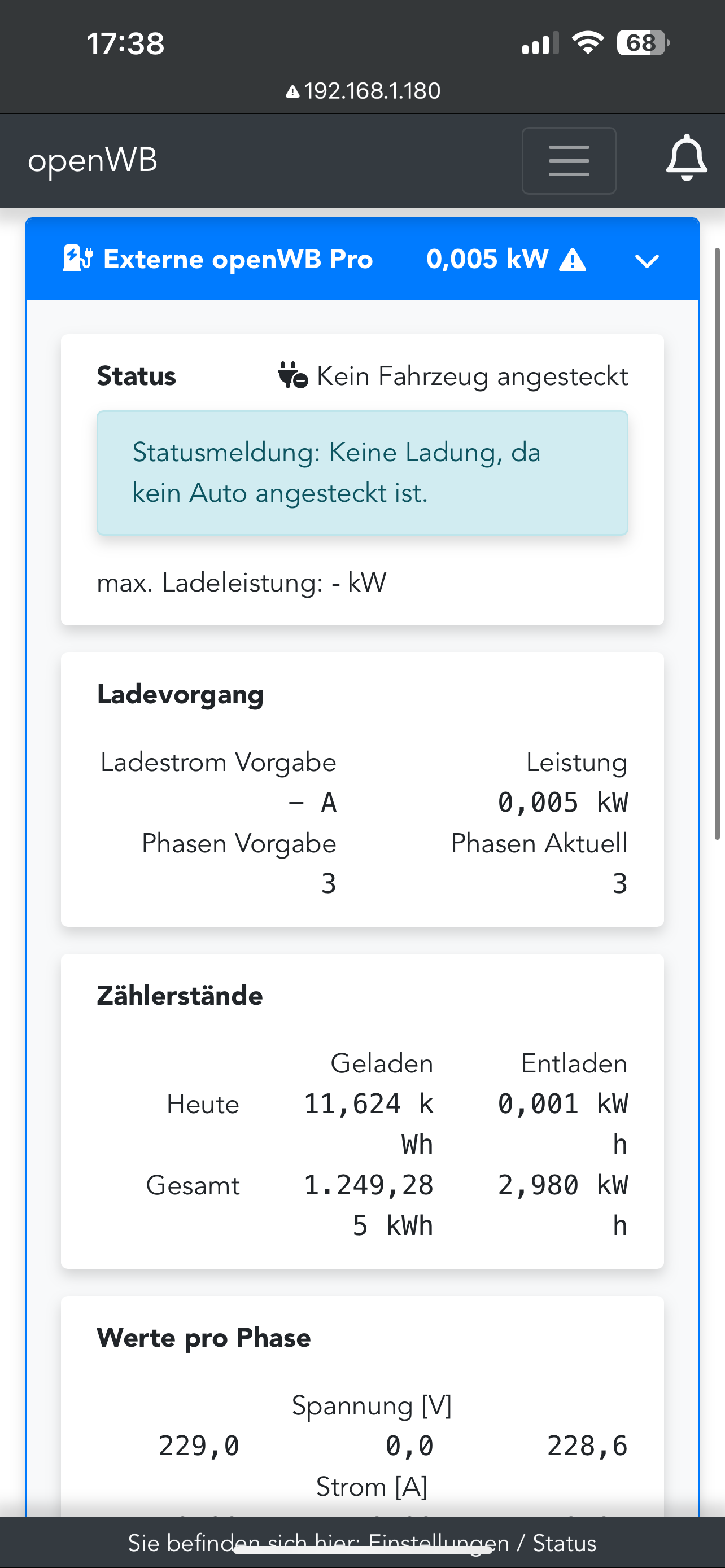

Im letzten Screenshot fehlt auf Phase 2 die Spannung.Phoenix hat geschrieben: Di Feb 18, 2025 4:45 pm openWB Version? 2.1.7 RC1
Auch hast Du Entladedaten, was vermutlich nicht stimmt.
Vielleicht ist Dein Zähler in der openWB defekt?
Guck mal im Standard-Theme unten im aufgeklappten Ladepunkt, ob dazu eine Fehlermeldung steht.

Neben dem defekten Zähler:
Regelpunkt Einspeisegrenze = 15kW???
Da würde ich mal den Hilfetext (?) dazu lesen und das dann auf 0 setzen..
