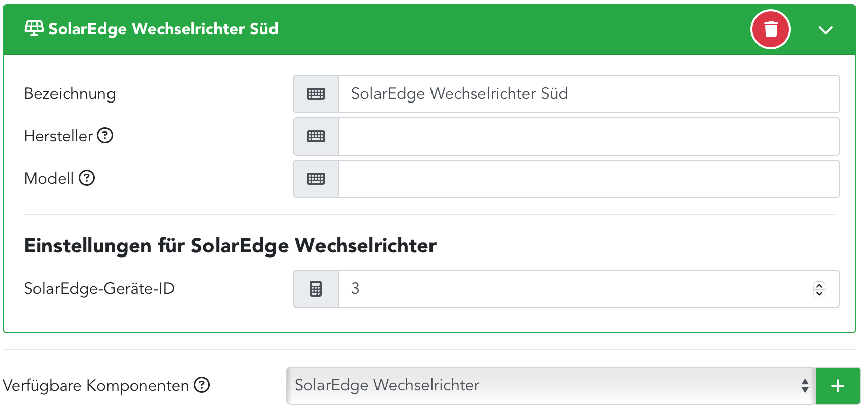

Wir nutzen einen SE10K-RWB48BFN4, den ich wie im angehängten Bild dargestellt konfiguriert habe. Das funktioniert. Auch für den Zähler und den Speicher.
Nun ist ein SE5000 hinzugekommen. Ich habe versucht, ihn als zusätzliche Komponente "SolarEdge-Wechselrichter" einzurichten und bei der SolarEdge-Geräte-ID eine "2" eingetragen. Das funktioniert aber nicht.
Wenn ich es richtig verstanden habe, hängt der SE5000 am SE10K-RWB48BFN4. Er hat auch keine IP. Die Daten muss ich also über den SE10K-RWB48BFN4 abrufen, oder? Also den SE5000 dort als zusätzliche Komponente einrichten. Oder bin ich da auf dem Holzweg?
Für einen Tipp wäre ich dankbar! Ich nutze die Version 2.1.6 Patch1 aus dem Release-Zweig.

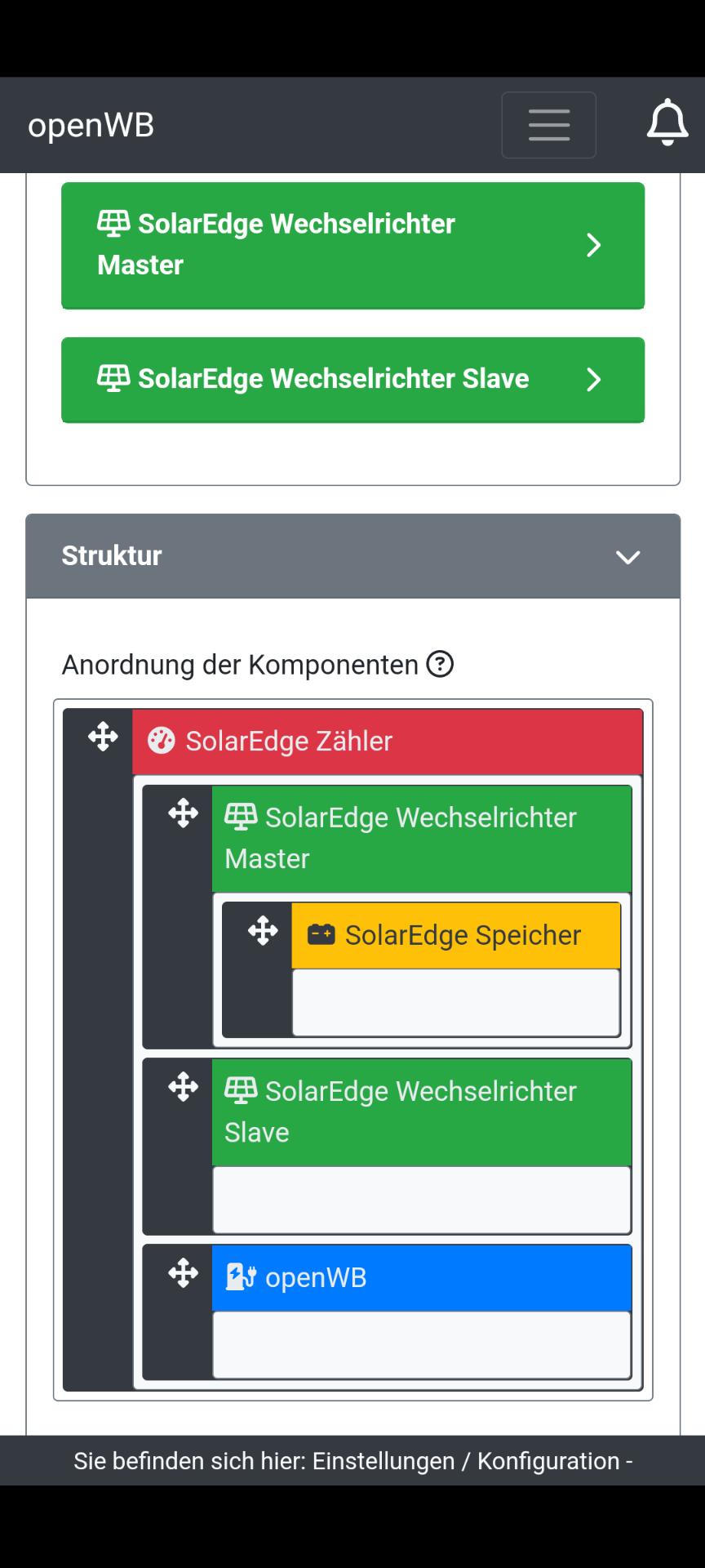

Der SE5000 ist vermutlich der Slave? Bei mir klappt das mit der Geräte-ID 3.
Master ist bei mir ein SE8K-RWS. An dem hängt der Speicher. Ein SE3680H ist als Slave konfiguriert.

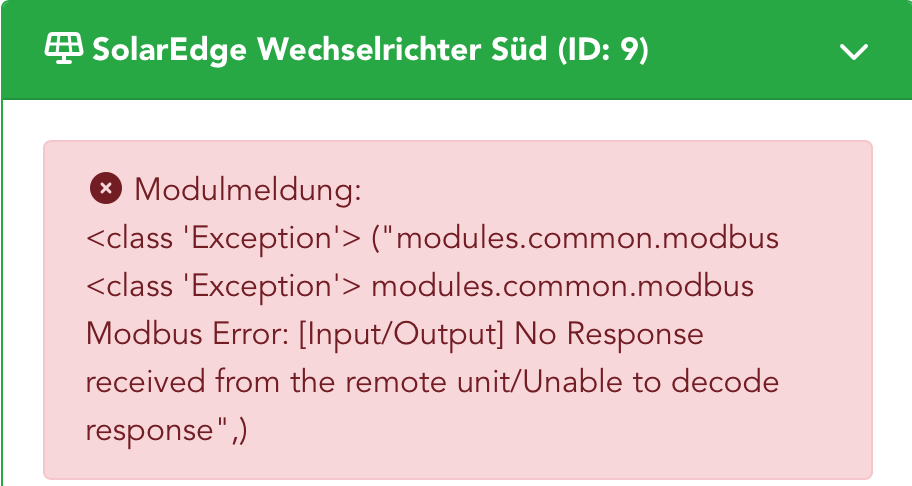

Danke für die Rückmeldung! Unsere Installation sollte nach meinem Verständnis eigentlich genauso sein.
Allerdings funktioniert es bei mir nicht. Wenn ich einen zweiten SolarEdge-Wechselrichter anlege, sehe ich im Status die angehängte Fehlermeldung. Sind meine Einstellungen falsch? Oder muss der Installateur in einem oder beiden Wechselrichtern noch etwas einstellen?

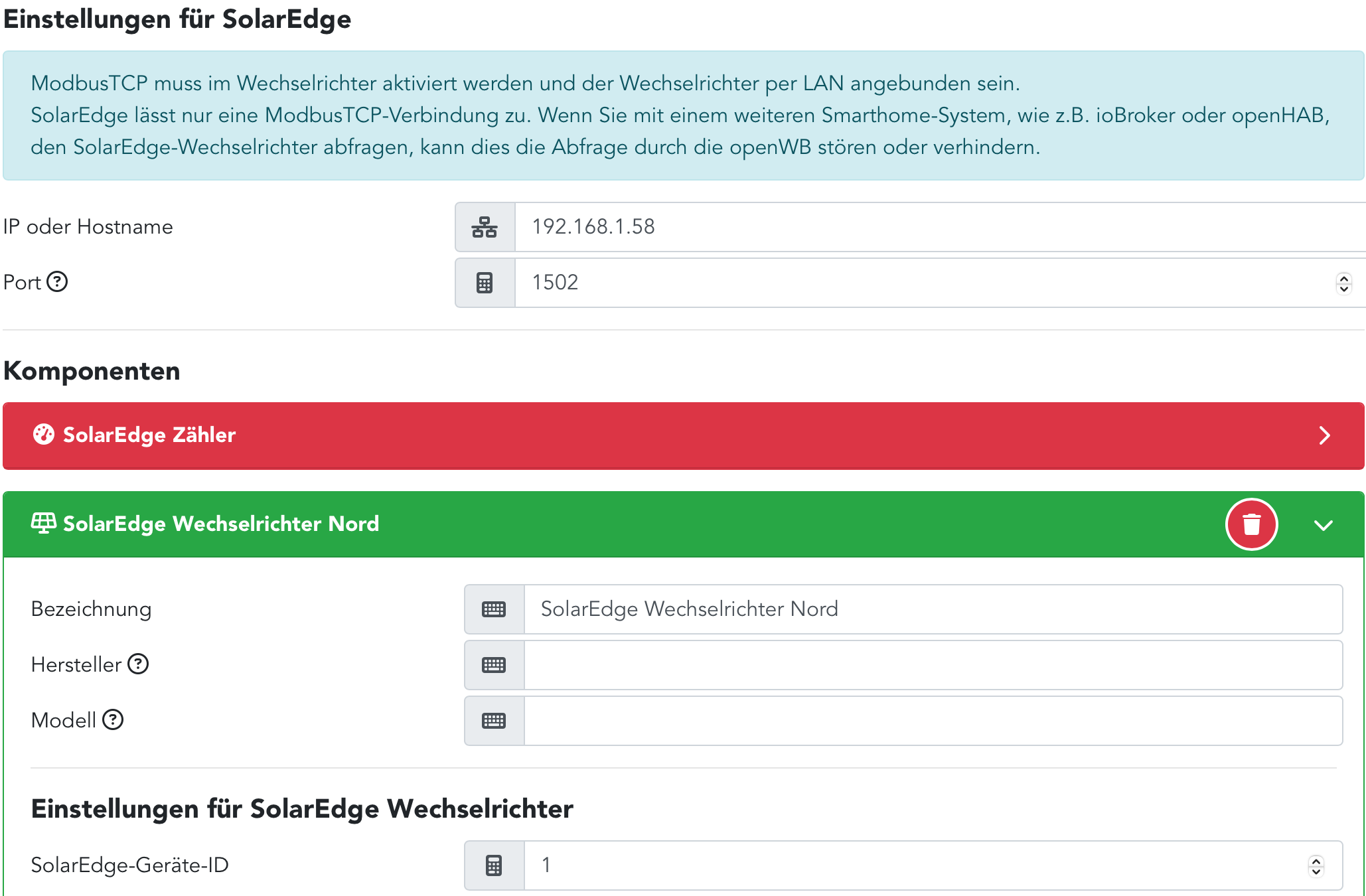

Ich schreibe dir hier nochmal meine ganzen Konfigurationsdaten zum Abgleich:
Port: 502
SolarEdge Zähler
Geräte-ID 1
Meter-ID 2
Master
Geräte-ID 1
Speicher
Geräte-ID 1
Slave
Geräte-ID 3
Wenn es damit nicht läuft, bin ich mit meinem Latein am Ende.
Port: 502
SolarEdge Zähler
Geräte-ID 1
Meter-ID 2
Master
Geräte-ID 1
Speicher
Geräte-ID 1
Slave
Geräte-ID 3

Danke für die Info!
Deine Einstellungen unterscheiden sich von meinen nur beim Port und bei der Meter-ID des Zählers. Da ich vom Haupt-Wechselrichter und vom Zähler Daten bekomme, sollte das wohl nicht das Problem sein.
Ich vermute, dass im Haupt-Wechselrichter SE10K-RWB48BFN4 oder im neuen Wechselrichter SE5000 vom Installateur noch etwas passend eingestellt werden muss. Da er das aber wohl bisher nicht gemacht hat: Hat jemand vielleicht einen Hinweis, was konkret einzustellen ist?
