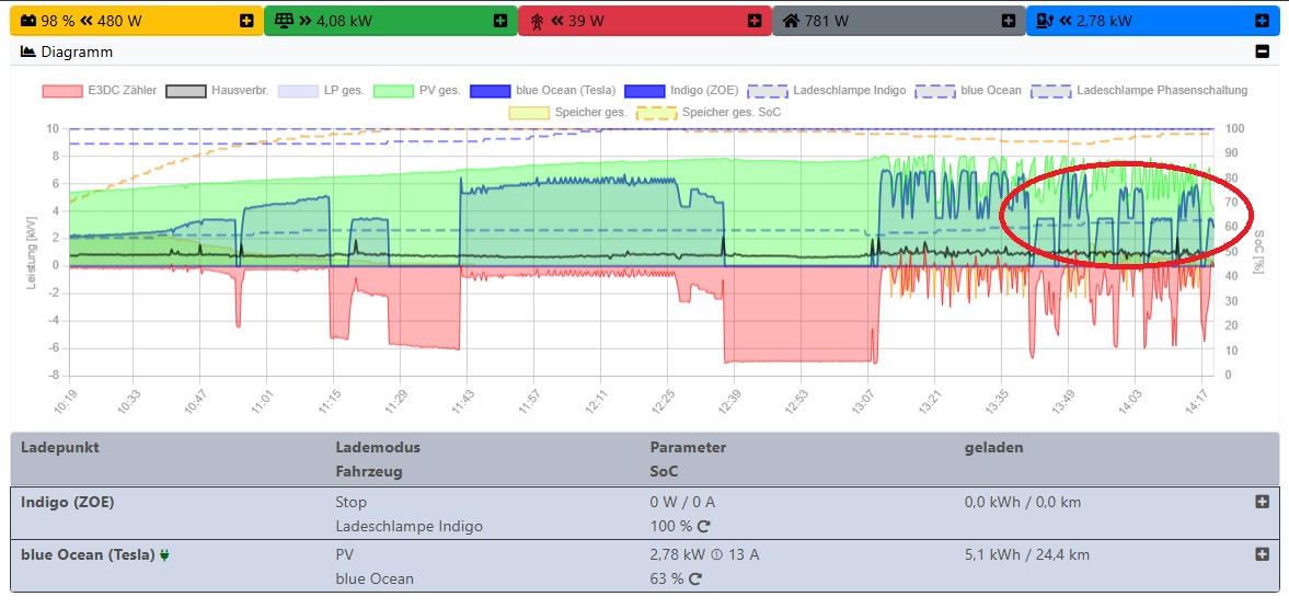

@lutzB
Ich habe eine Frage zur Phasenschaltung für 2.1.8-Alpha.1, Softwarestand
2025-04-28 11:31:30 +0200 [f43fc7199].
Beim bevorstehenden Phasenwechsel wird ein Zähler verwendet, welche rückwärts bis zur definierten Zeit zählt.
Wird nun das Zählen unterbrochen, weil wieder genug von der PV kommt und anschließend nach einiger Zeit wieder mit dem Rückwärtszählen begonnen, wird nicht wieder von Beginn an mit der vollen Zeit mit Zählen begonnen. Dies führt zu ständigen Ladeabbrüchen.
Besteht die Möglichkeit, z.B. durch eine Checkbox eine Auswahl zu treffen, wie bzw. mit welchem Wert der definierte Zähler weiter rückwärts zählen soll (z.B. von vorne mit Zählen beginnen)?
