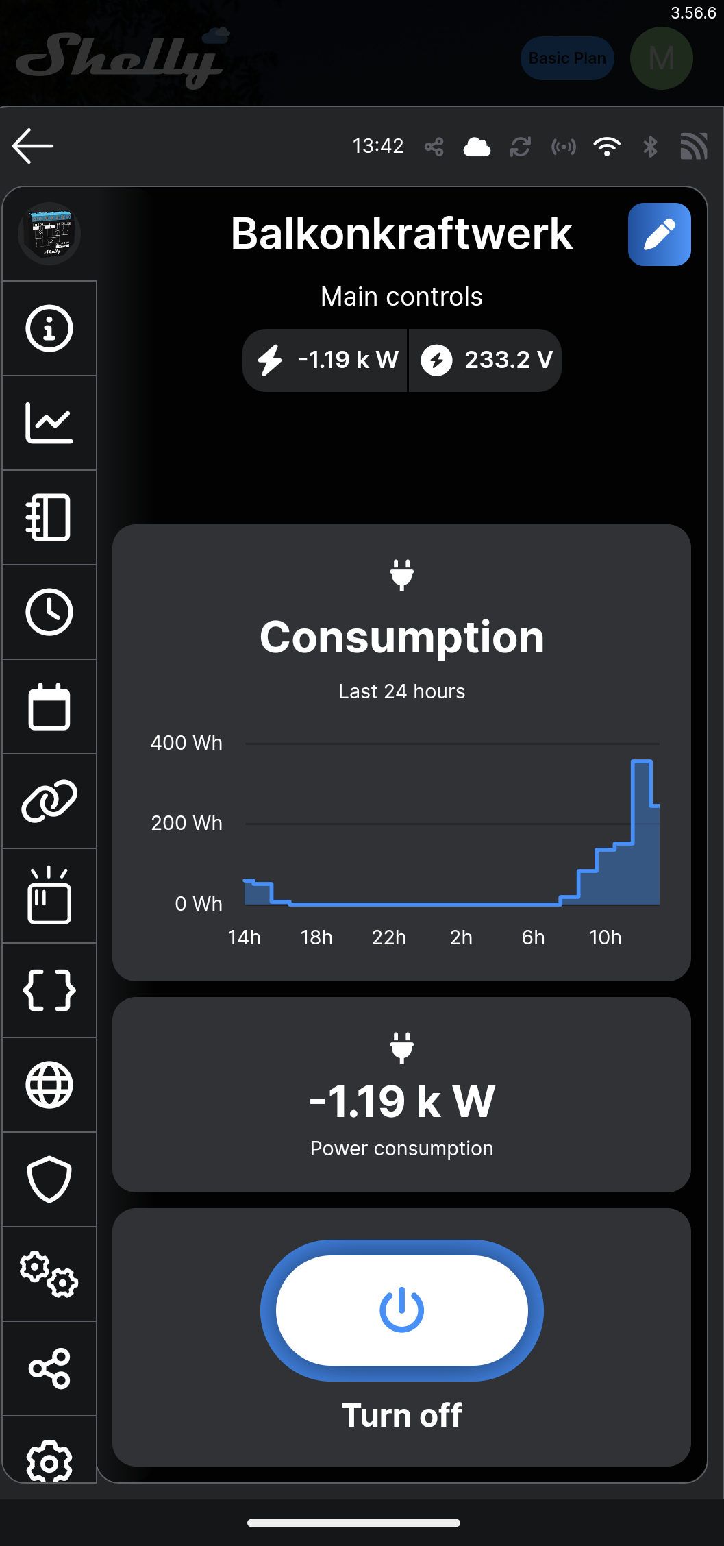

Nein. Der Wert kommt negativ vom Shelly.
Interessanterweise wird der Wert des AlphaESS WR positiv angezeigt und somit wurde (zumindest in der 1.9 SW) das Balkonkraftwerk vom Alpha WR abgezogen.
Sobald Strom vom Dach kommt kann ich überprüfen ob dieses Verhalten in der SW 2.1 immer noch so ist oder nicht.

Meine Wechselrichter sind auch negativ. Bei Shellies die mit Messwandlern arbeiten, kann die Stromrichtung ausgewiesen werden. Da macht der Shelly Produktion dann negativ. Aber bei einem PM? (ich hab' ja nur den 1pm und den mini und die sind positiv: "power": 1898.05 oder im mini "apower": 19.7,)

Ja. Ist so bei den neuen Plus Shelly's.
Die können den Ertrag korrekt (negativ) messen und ausgeben.

Also bei den Komponenten musst du JSON auswählen und die richtige IP inkl. dem richtigen Statusaufruf dahinter schreiben.
Bei mir ist es: http://192.168.xxx.xx/rpc/Shelly.GetStatus
Da ich einen Gen 2 Shelly habe (Shelly Plus 2 PM).
Bei den Gen 1 ist es glaube ich nur http://192.168.xxx.xx/shelly
Und dann kommt es wieder auf den Shelly an welchen JSON Ausdruck du beim Wechselrichter rein schreibst:
Gen 2: ."switch:0".apower (siehe Screenshot), falls der Shelly mehrere Kanäle zum Messen hat. Ansonsten reicht .apower
Gen 1: .PowerOut (siehe Hilfetext in der OpenWB Konfiguration)
