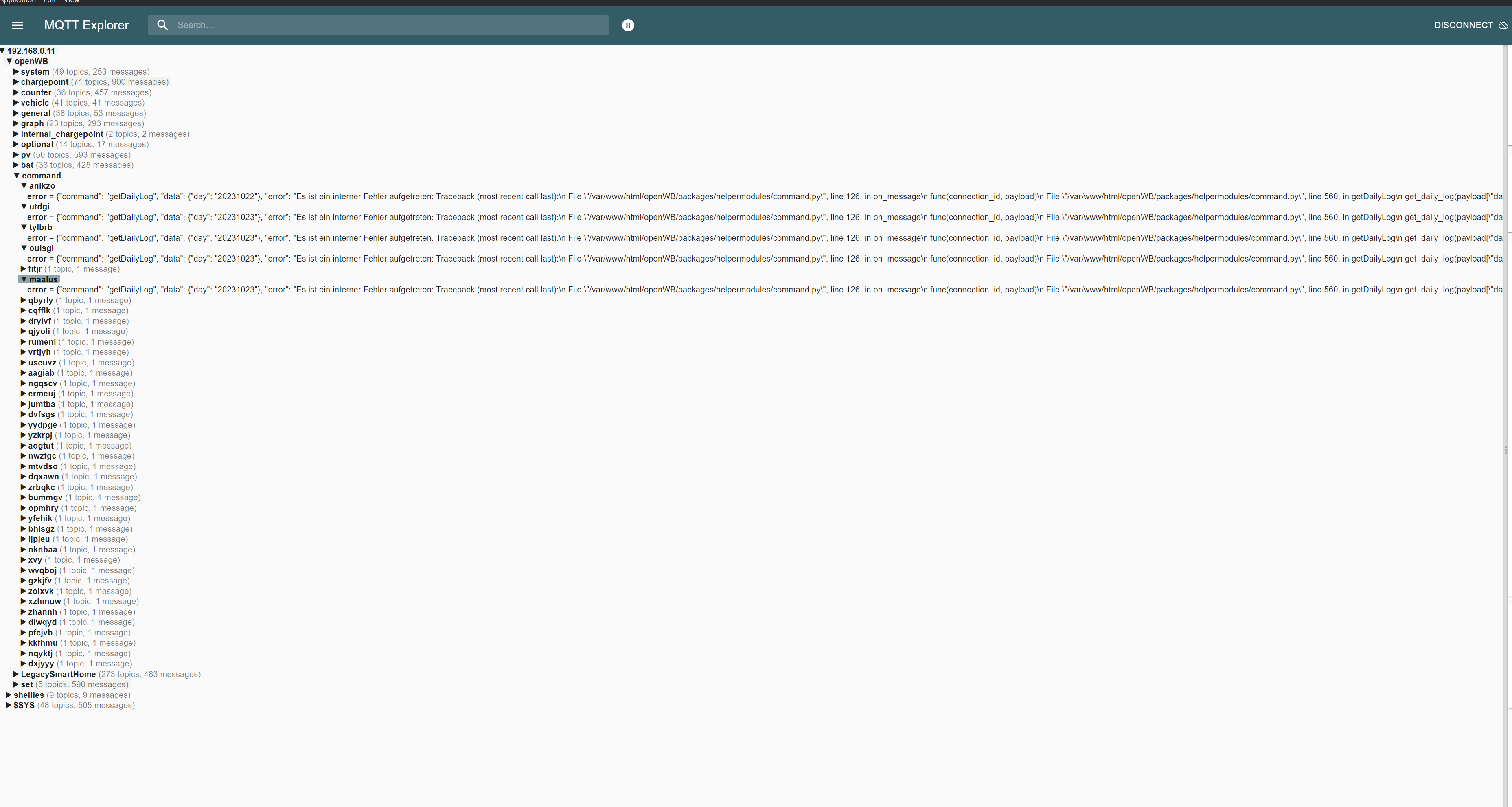

electron hat geschrieben: Mo Jan 15, 2024 10:00 pm Hast Du den MQTT Explorer? Das Topic ist /openWB/log/daily/20240115 (oder ein anderes Datum)
Meth hat geschrieben: Mo Jan 15, 2024 7:41 am Hallo ,
der Fehler ist wieder da auch ohne Updaten davor .
Kannst du mir den gesamten Topic sagen wie ich da über den Explorer hinkomme dann suche ich dir das gerne raus !
Servus ,
so schaut das Bild heute aus .
Und das ist die Ansicht meines Mqtt Explorers ...
Ich habe diesen Aufruf nicht ;-D
Ich habe zich so fehler .....

Manchmal muss man einmal den Tag im mittleren Graphen zurück- und wieder vorschalten, damit der '/log/daily/...'-topic im mqtt-Explorer angezeigt wird.

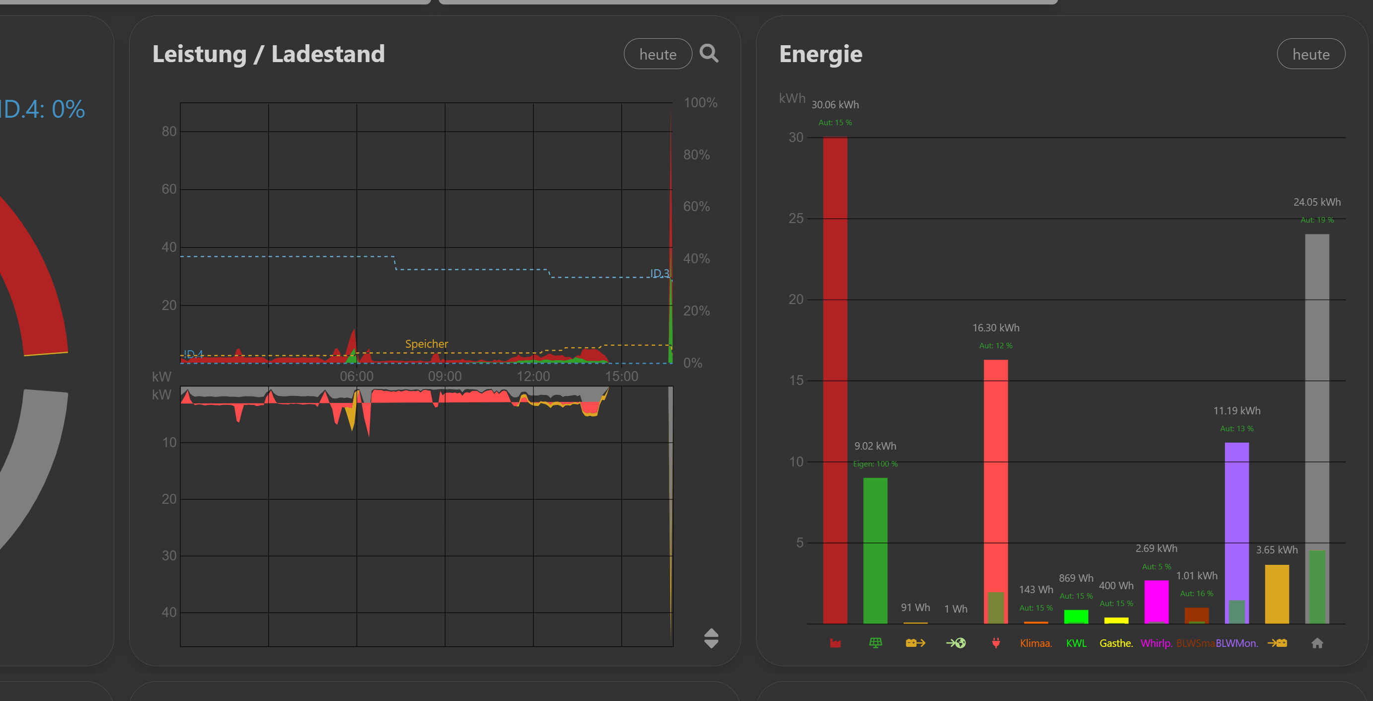

Meth hat geschrieben: Di Jan 16, 2024 3:57 pm Servus ,

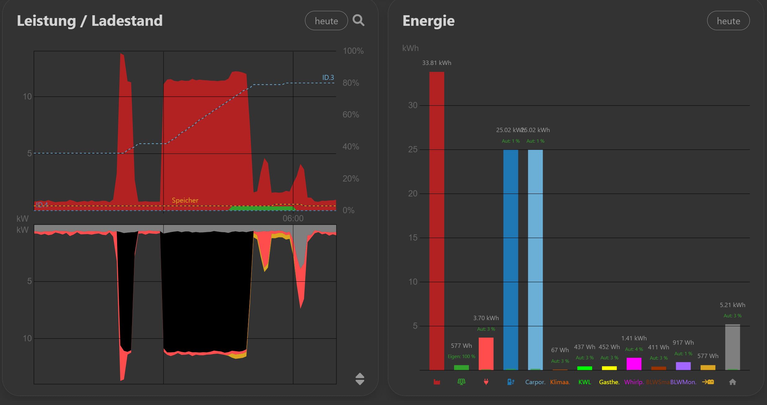

Seit heute sie der Mittlere Graph so aus :-D
Anzeigefehler oder Bug ?
Die "Ladung" wird nun in Schwarz angezeigt .
Sollte eigentlich so Blau sein oder ?

Die schwarze Ladeleistung Anzeige habe ich auch...
