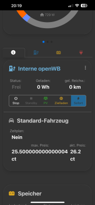

neotrace2 hat geschrieben: Fr Jan 12, 2024 3:41 pm Die Preis soll Anzeige hat zu viele nachkomma Stellen.

Ok da scheint noch eine Formatierung zu fehlen. Vielen Dank. Wird korrigiert.
