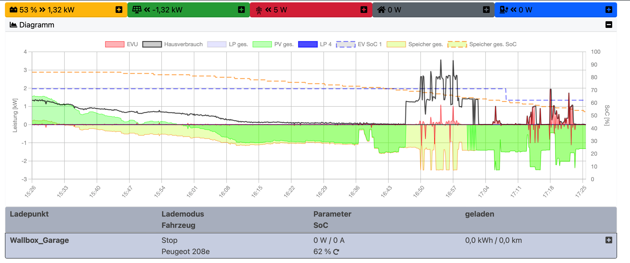

Hallo Frank,
also erstmal im Standard-Theme scheint es zu funktionieren, aber:
kannst du dir die " Minus-Leistung im PV-Bereich erklären?"

Re: Colors-Theme 2.0
Evtl. ist die Anordung des Speichers unter dem Wechselrichter doch nicht richtig. Probiere das einfach noch mal anders aus.

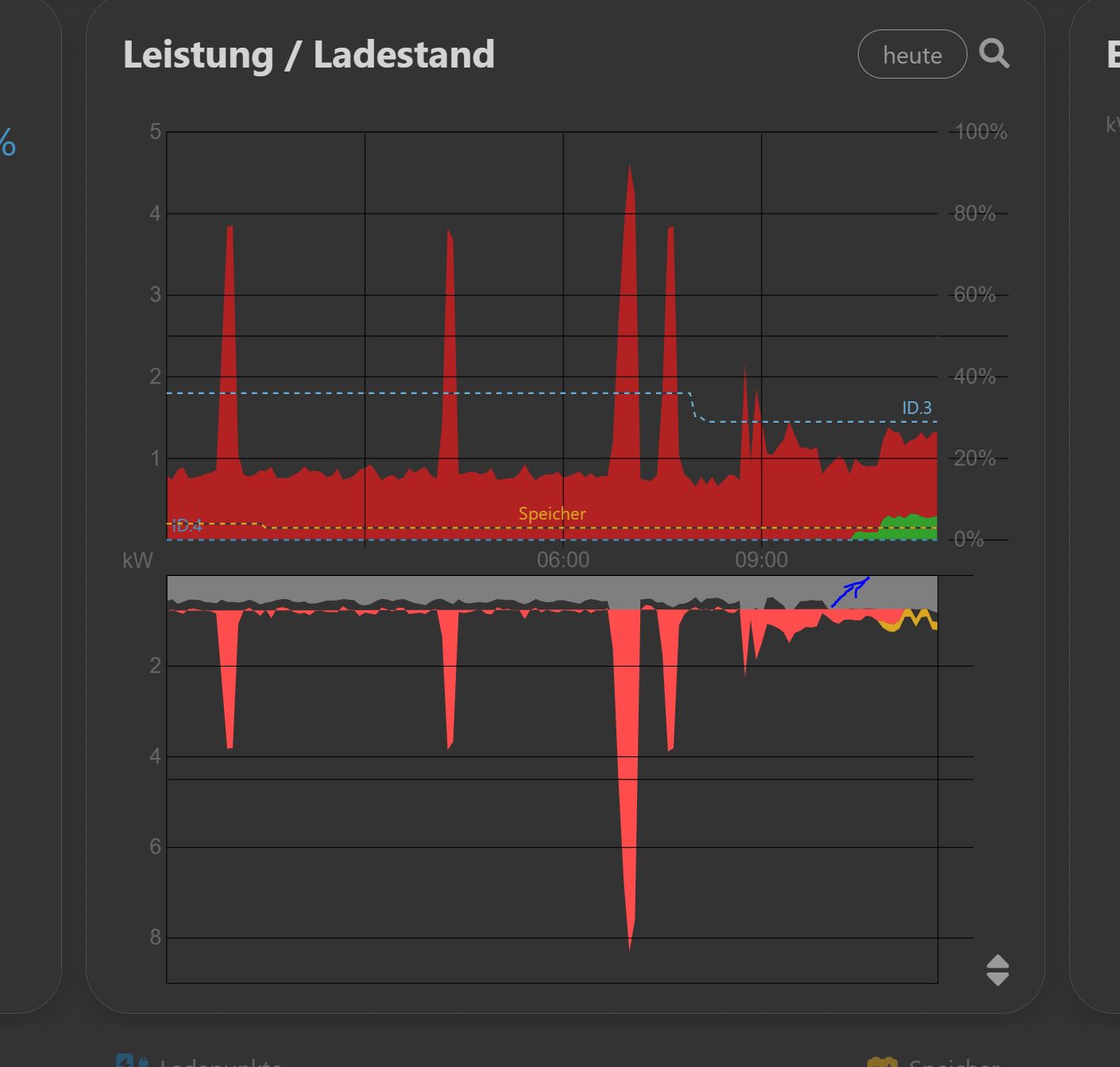

Hallo ,
ich habe immer wieder mal solche Darstellung
Und gehören die "wohin" Balken nicht alle auf der Nulll KW Linie verankert ?
Wie oben das "woher" Diagramm Überlappend ?

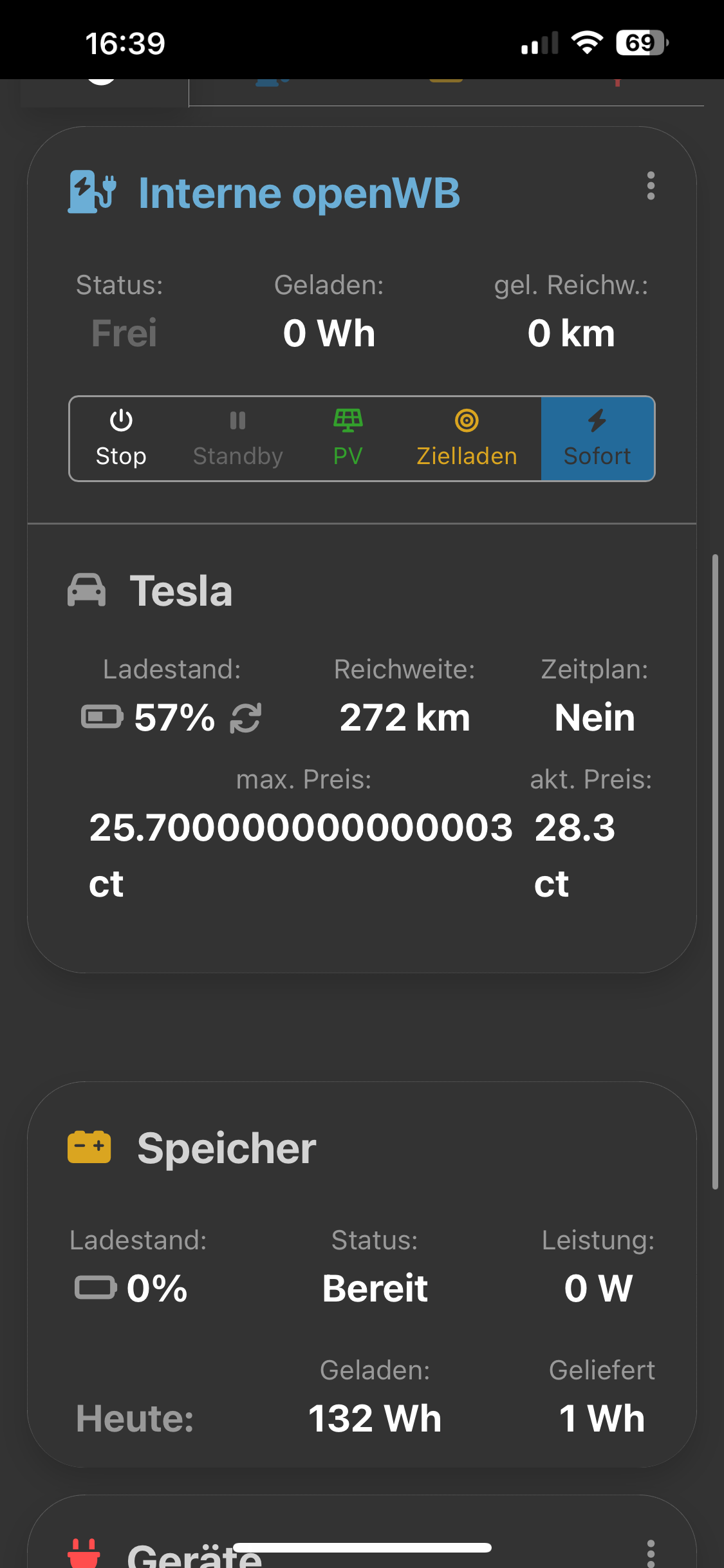

Die Preis soll Anzeige hat zu viele nachkomma Stellen.

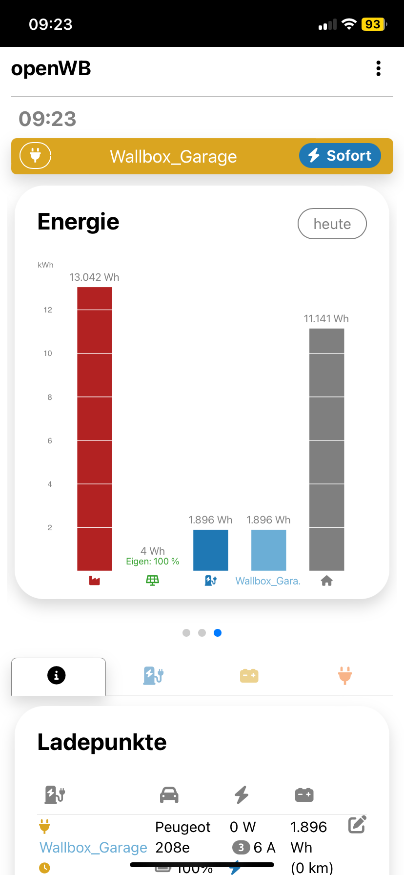

Guten Morgen zusammen.
Soweit scheint erstmal alles plausibel zu funktionieren.
Aber folgendes ist irgendwie unlogisch:
Die wallbox wird doppelt angezeigt. Warum?
Die eine Säule ist die Gesamtsumme fürs Laden, die andere der Ladepunkt. Das macht natürlich nur Sinn, wenn mehr als ein Ladepunkt existiert. Vielleicht sollten wir das noch konfigurierbar machen. (Oder einfach die Summe ausblenden, wenn nur ein Ladepunkt existiert)
