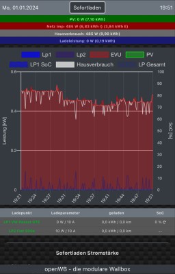

Hallo, bei mir „flackert“ immer wieder ein Ladestrom auf meiner Slave OpenWB auf, obwohl das Fahrzeug gar nicht verbunden ist. Hat jemand eine Idee an was das liegen kann?
Anbei Screenshot von dem Internet Display. WB2 ist die Slave WB. Freue mich auf Rückmeldungen.
Ladestrom obwohl Auto nicht eingesteckt

Evtl. Ein Defekt am verbauten SDM Zähler. Da gab es eine Zeit lang Qualitätsprobleme beim Hersteller und die Zähler fallen aus bzw. Eine Phase hat ein Problem.

Das hatte ich auch, der Zähler in der openWB war defekt und wurde ausgetauscht.

Der openWB Support hat sich schnell bei mir gemeldet und nach Überprüfung ihrer Anweisungen, scheint der Ladeleistungszähler defekt zu sein. Einige andere schreiben, das hier ja auch. Insofern einfach mal die Rückmeldung vom Support Team abarbeiten und dann kann das vermutlich schnell gelöst werden.
