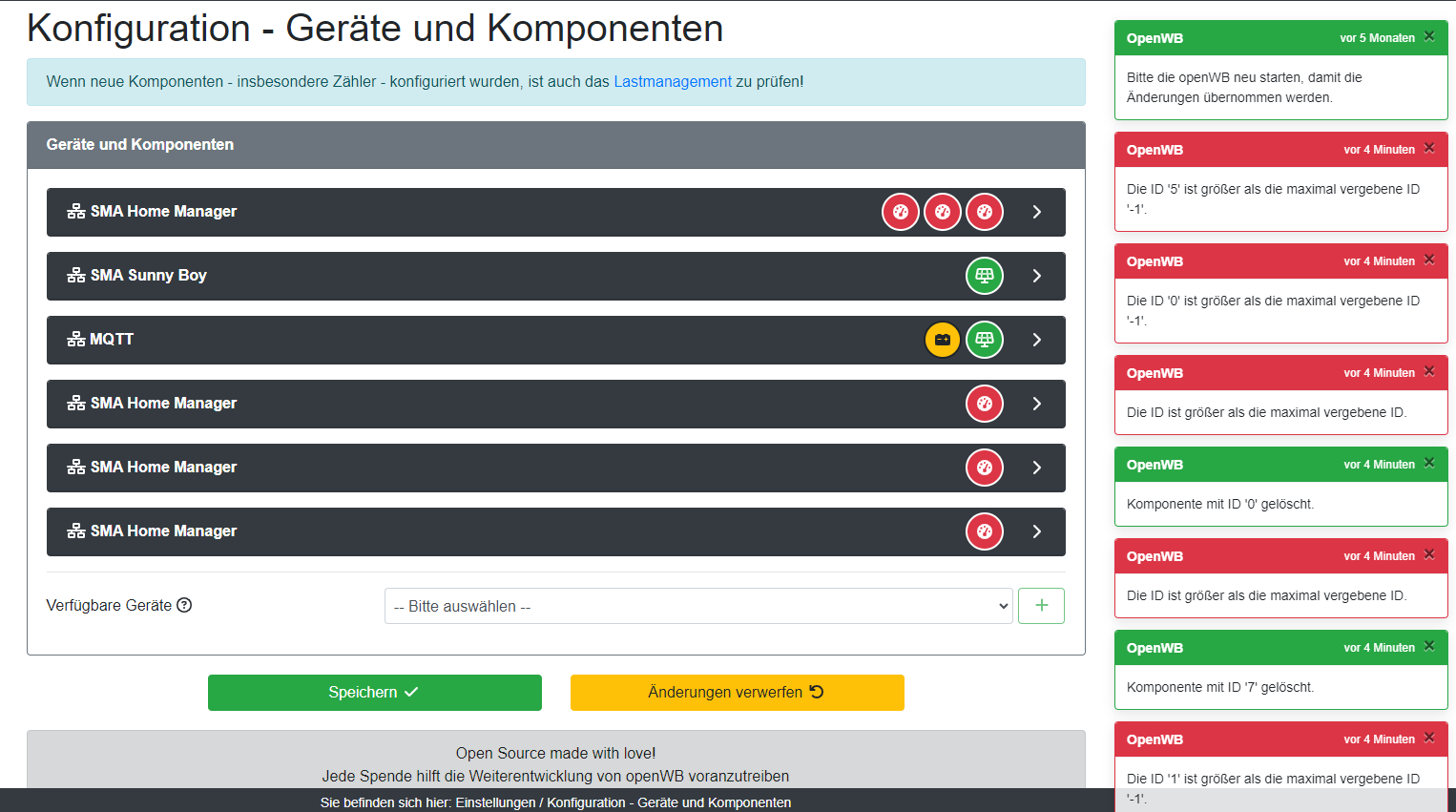

Hi, ich habe heute eine neue SD Karte genommen und dort die Version 2.0 drauf gemacht. Jetzt habe ich die OpenWB mit der neuen Karte gestartet und unter Komponenten sind alle Möglichen Komponenten vorhanden, wo kommen denn die Daten her? Ich habe bis jetzt kein Backup eingespielt.
Wenn ich jetzt versuche davon was zu löschen, bekommen ich immer die Fehler an der Seite, was kann ich da denn jetzt machen? Selbst wenn ich zurücksetzen auf Werkseinstellung mache, ist immer noch alles da? Wie bekomme ich die Config auf Werkseinstellung?

Ev. externe Systeme mit MQTT am Laufen (iobroker, Homeassistant, ....)? Die können die Konfig der sw2 beeinflussen.

Moin, so iobroker und Home Assistant ausgeschaltet. Openwb auf Werkseinstellung gesetzt, nach dem Start sind trotzdem wieder alle Geräte angelegt. Noch jemand eine Idee?

Habe ich gerade gemacht. Image neu drauf geschrieben und Node Red Mqtt vorher aus und schon ist alles toll. Aktiviere ich jetzt Node Red wieder, sind sofort die alten Komponenten drin. Es tauchen auch die SMA Wechselrichter und Home Manager 10 mal auf, obwohl ich die garnicht über Mqtt schreiben lasse. Wie kann denn sowas sein?

mathschut hat geschrieben: Sa Jan 27, 2024 2:25 pm Habe ich gerade gemacht. Image neu drauf geschrieben und Node Red Mqtt vorher aus und schon ist alles toll. Aktiviere ich jetzt Node Red wieder, sind sofort die alten Komponenten drin. Es tauchen auch die SMA Wechselrichter und Home Manager 10 mal auf, obwohl ich die garnicht über Mqtt schreiben lasse. Wie kann denn sowas sein?
Da schreibt dann doch was und ist verkonfiguriert.
Empfehlung:
Keine Bridge konfigurieren sondern nur individuelle Topics abonnieren und Publishen.
