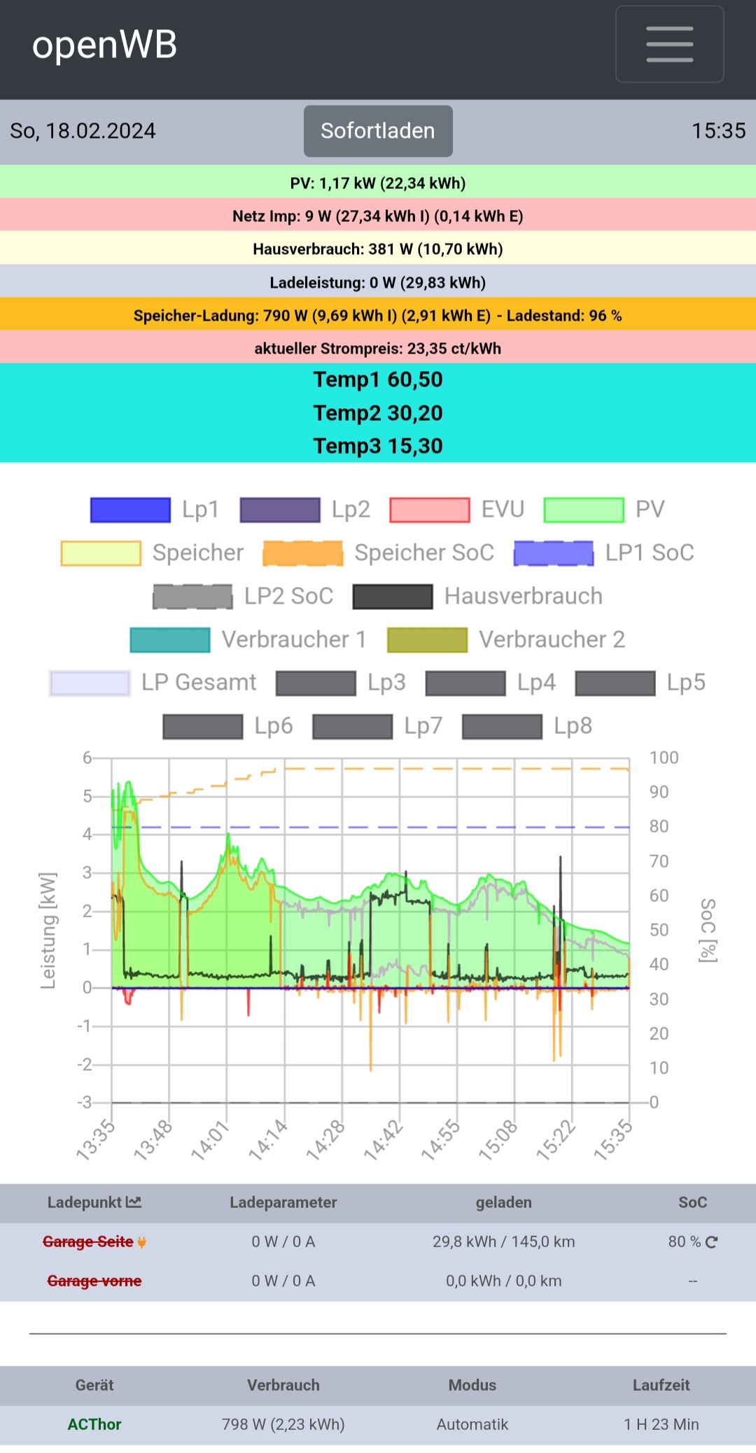

Hallo, bei mir ist bei Smart Home 2.0 ein aC Thor 9s Heizstab eingepflegt. Regelung funktioniert soweit außer dass der bei 97% Hausakkustand schon zu arbeiten beginnt. In der Cinfog steht der Regler bei 100%. Woran kann das liegen?
Vielleicht kennt jemand das Problem.
(335.89 KiB) Noch nie heruntergeladen

Re: Rückmeldungen 1.9.303 Stable
Smarthome nimmt auch bei der einstellung 100 % dann trotzdem 97% als obere Grenze für den Soc vom Speicher um zu verhindern, das Acthor schwingt (laufend an aus).
Gruss Oluver
