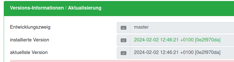

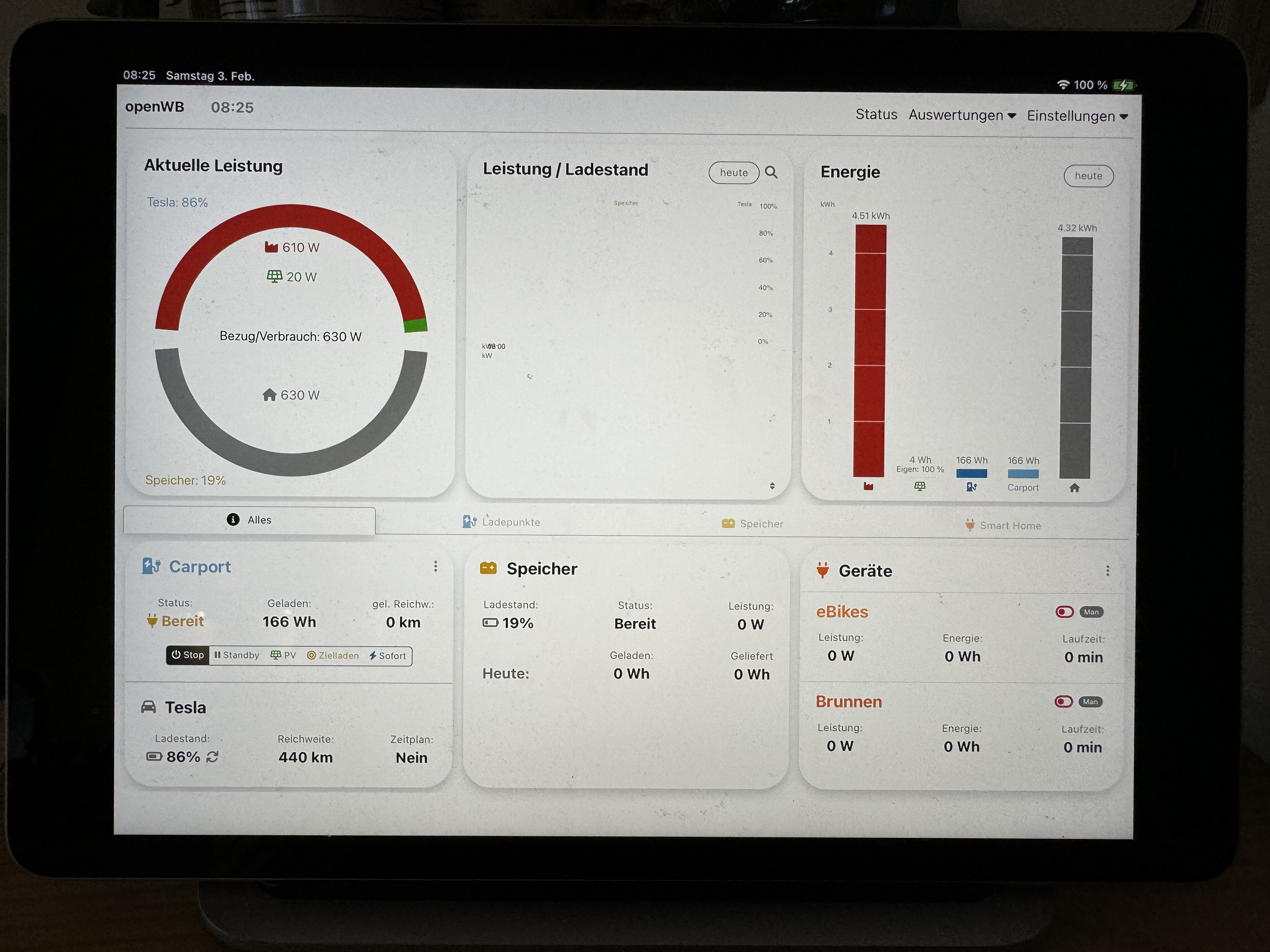

ich habe nun gestern auf Version 2.1 (master 2024-02-02 12:46:21 +0100 [0e2f970da]) gewechselt. Vielen Dank für die Mühe mit dem Theme - ich finde es sehr gelungen und ist mein absoluter Favorit! Der Wechsel von 1.9 auf 2.x kam für mich nur mit der Umsetzung dieses Themes in Frage. Ich hätte kurz 3 Fragen/Anregungen:

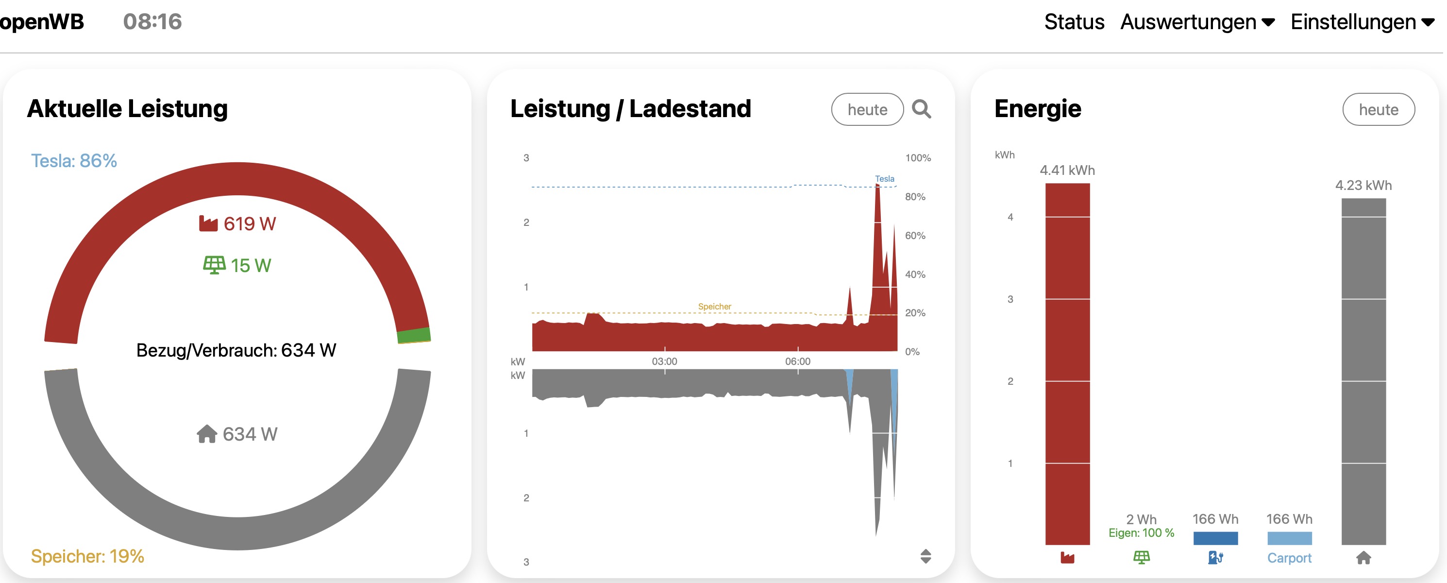

1. Ist es möglich in der rechten Diagramm-Übersicht die Ladungen nach Fahrzeugen anzuzeigen oder zumindest alle Ladungen zusammenzufassen wie unter 1.9. Derzeit sehe ich ja Quasi die Ladung doppelt (siehe meinem Anhang).

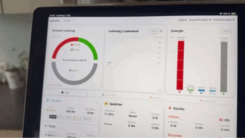

2. Bisher hatte ich an meinem iPad im geführten Modus das Display automatisch mit der Version 1.9 über Safaribrowser aufwachen lassen wenn jemand davor steht. Die Übersicht hat sich dann automatisch aktualisiert. Ich habe nun festgestellt, dass sich nach dem Aufwachen die mittlere Grafik nicht aktualisiert bzw sogar leer bleibt. Der Rest aktualisiert sich jedoch. Ein manueller Reload der Seite über "openWB" oben links löst das ganze bis zum nächsten Standby des iPad. Hat jemand eine Idee woran das liegen kann und ob es einen Lösungsansatz gibt? Nach einiger Zeit erscheint dann auch kurz die mittlere Grafik und flackert (siehe gif im Anhang)...Browsercache löschen und Neustart der openWB und des iPad haben nicht geholfen.

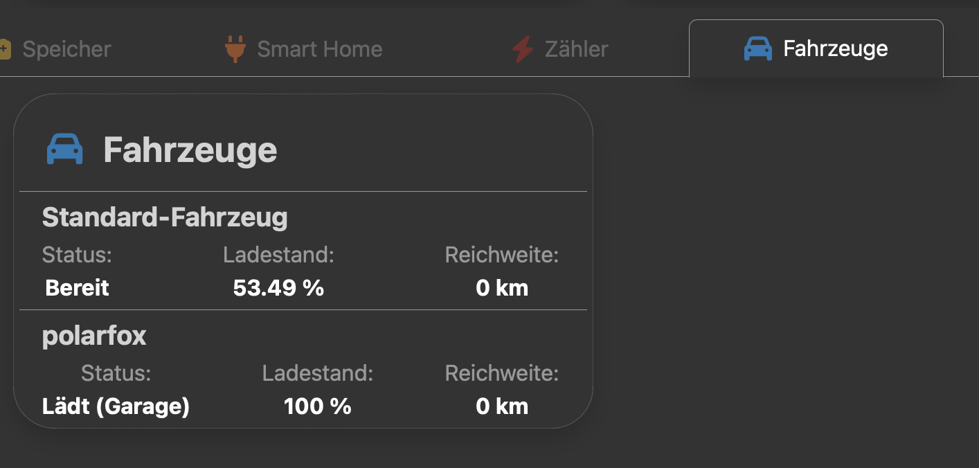

3. Hätte ich einen Wunsch /Verbesserungsvorschlag. Besteht die Möglichkeit in der Ladepunktkachel 2 Fahrzeuge anzeigen zu lassen? Also ein Ladepunkt mit 2 KFZ. So könnte man auf einem Blick Bein de SoC prüfen. Oder zumindest die GUI so anpassen, dass ein Wechsel auf ein anderes Fahrzeug mit einem Klick funktioniert? Da wir 2 Autos besitzen würde ich mich sehr über eine Lösung freuen

das kann entweder daran liegen, dass Du noch eine ältere Version der Software verwendest, oder dass Du im mittleren Graphen die Live-Darstellung (30 Minuten oder 120 Minuten) anzeigst. Die openWB liefert den Tagesverbrauch für Geräte bisher nur mit den Daten für die Tagesübersicht, deswegen steht beim Live-Graph keine Tageswerte zur Verfügung.

Hallo Kai,
hier Antworten zu Deinen drei Fragen:
1. In der allerneuesten Version wird die geladene Energie nur noch einmal angezeigt, wenn nur ein Ladepunkt existiert. Diese Änderung muss aber noch in die Master-Version integriert werden.
2. Eigentlich solle der mittlere Graph automatisch neu geladen werden, wenn der Browser wieder sichtbar wird. Möglicherweise muss ich da für Deinen Anwendungsfall (iPad schaltet sich ein) noch etwas anders machen. Ich schaue mir das mal an.
3. In der neuesten Version wird es eine Fahrzeugliste geben, die auf einen Blick einen Überblick über Status und Ladestand aller Fahrzeuge gibt. Diese Änderung muss aber auch noch in den Master gemerged werden.
Die Änderung des Fahrzeugs braucht im Moment drei Klicks. Ich probiere aber mal, ob ich das mit einem Klick hinkriege.

2. Bisher hatte ich an meinem iPad im geführten Modus das Display automatisch mit der Version 1.9 über Safaribrowser aufwachen lassen wenn jemand davor steht. Die Übersicht hat sich dann automatisch aktualisiert. Ich habe nun festgestellt, dass sich nach dem Aufwachen die mittlere Grafik nicht aktualisiert bzw sogar leer bleibt. Der Rest aktualisiert sich jedoch. Ein manueller reload der Seite über "openWB" oben links löst das ganze. Hat jemand eine Idee woran das liegen kann und oben es einen Lösungsansatz gibt?

Deine Antwort zu Punkt 2 würde mich auch interessieren, habe da das selbe Problem mit meinem IPad. Aber das eilt nicht.

Ich habe das jetzt gerade nochmal auf einem iPad getestet: Colors-Theme im Safari aufgerufen. Bildschirm abgeschaltet (mit dem Hardware-Button an der Seite). Bildschirm wieder aktiviert und entsperrt. Der mittlere Graph wurde dann wieder geladen.
Habt Ihr genauere Informationen zu den Szenarien, in denen der Graph nicht neu geladen wird?

Ich beobachte mal noch ein wenig und Teste die Tage um es einzugrenzen.

Hab ich gemacht. Andernfalls würde das Gerät wohl kaum mit seiner aktuellen Leistungsaufnahme angezeigt werden...okaegi hat geschrieben: Sa Feb 03, 2024 5:00 am Geh mal auf die smarthome configurationsseit und speichere.
Bin auf dem aktuellen Master. Das Umstellen auf den Lifegraphen hat das Anzeige-Problem des Smarthome-Gerätes gelöst.electron hat geschrieben: Sa Feb 03, 2024 8:21 am Hallo Thomas,

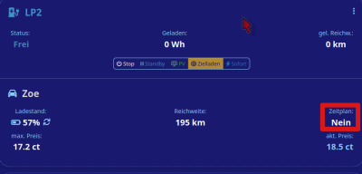

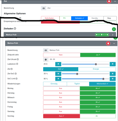

ich habe meinem Fahrzeug einen Zeitplan zu gewiesen: Testweise habe ich auch schon den Sonntag aktiviert, weil der Plan für Samstag ja schon rum ist...
Im Colos-Theme wird der Zeitplan aber nicht als aktiv angezeigt: Ist das bekannt?
bye
TW
