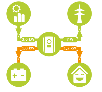

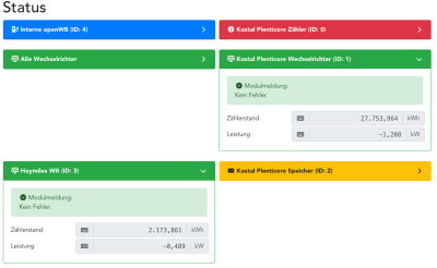

Seit dem Update sind die Werte meines Kostal Plenticores leider völlig falsch. Mit dem letzten Release und allen Versionen davor lief es noch einwandfrei. So sieht meine Struktur aus:
Der KSEM Zähler hängt am EVU-Punkt. Am Plenticore hängt noch eine Batterie und daneben gibt es noch eine OpenDTU, die ein Hoymiles Balkonkraftwerk misst.
Ich nutze Software2 seit dem Release und bislang haben alle Werte immer perfekt gepasst, jetzt stimmt jedoch etwas ganz und gar nicht mehr.
z.B. kommen gerade 3 kW am Plenticore an,
der davon 1,8 kW in die Batterie speichert und 1,2 kW ins Haus einspeist.
Die openWB scheint aber in diesem Release nun den Hausverbrauch als PV-Strom zu betrachten?
ich habe die Werte jetzt minutenlang verglichen: es scheint jetzt in der Tat der Hausverbrauch als WR-Leistung betrachtet zu werden.

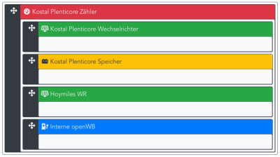

Schiebe mal in der Struktur den Speicher direkt unter den Kostal WR. Dann sollten die Werte passen.

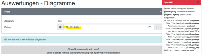

LutzB hat geschrieben: Mo Feb 05, 2024 11:01 am Mit dem aktuellen Master sollten die Auswertungen jetzt wieder gehen. Die "Peaks" wurden noch nicht behandelt.
Leider nein.
PS: Das einzige was ich gemacht habe war ein Update !
viewtopic.php?p=101531#p101531

LarsBr87 hat geschrieben: Mo Feb 05, 2024 2:00 pm Schiebe mal in der Struktur den Speicher direkt unter den Kostal WR. Dann sollten die Werte passen.
Ach krass, den kann man nochmal einrücken... Jetzt scheint es in der Tat wieder zu stimmen!
DANKE! Wieder was gelernt.

Kein Problem, die Struktur beim Kostal hat sich vom Release auf die Master verändert, daher muss man das anpassen.

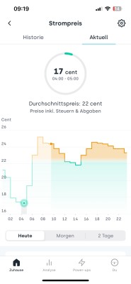

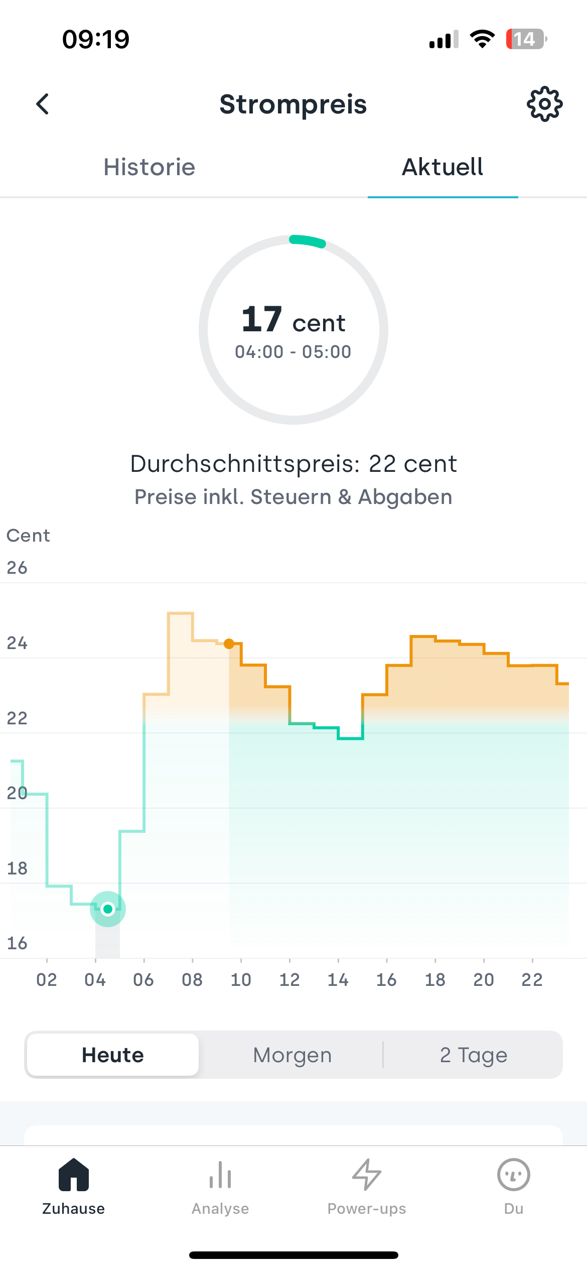

Dazu kommt, dass das Auto nicht zur günstigsten Zeit geladen wurde. Ich habe das Auto gestern gegen 20 Uhr angesteckt.
Im Ladeprofil steht als Ziel-Uhrzeit 07:00 Uhr, Ziel-SoC 80%. Das Auto hatte einen SoC von ca. 60%, d.h. es musste nicht zu viel geladen werden.
(Die Preise decken sich mit der OpenWB - dort kann ich allerdings keine vergangenen Preise sehen, daher der Tibber App Screenshot)
Die günstigste Zeit wäre demnach von 04-05 Uhr gewesen, die zweitgünstigste Zeit von 03-04 Uhr.
Warum hat sich die OpenWB für 5:45-6:50 entschieden? Das war der teuerste Zeitraum der ganzen Nacht. :(
