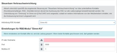

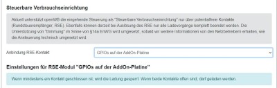

Ich habe mir in der aktuellen 2.x Master die Einstellungen zur SteuVE angesehen und einige Anmerkungen bzw. Fragen.
1) Der Text oben scheint überholt zu sein - es werden ja 2 Optionen aufgezeigt.
2) Anschluß RSE an die GPIO:
Wird tatsächlich nur die Abschaltung des Ladevorgangs unterstützt werden?
Ich würde hier auch die zusätzliche Möglichkeit des "Dimmens" erwarten.
Generell würde ich folgende Konfigurationsmöglichkeiten für sinnvoll halten:
- keine SteuVE
- SteuVE über DimmKit
-- IP oder Hostname
-- Port
-- Modbus-ID
- SteuVE über GPIO ALT # keine weitere Konfiguration, d.h. Sperren Ladung nach Schliessen
- SteuVE über GPIO ab 2024
-- Schaltverhalten
--- Dimmen nach Schliessen (NO)
--- Dimmen nach Öffnen (NC)
- keine SteuVE
-- IP oder Hostname
-- Port
-- Modbus-ID
-- Schaltverhalten
- Beiträge: 1602
- Has thanked: 117 times
- Been thanked: 163 times
Re: Steuerbare Verbrauchseinrichtung §14 EnWG
Das ist ja die 1. Version, mit der man die Konfiguration nun selbst vornehmen kann.rleidner hat geschrieben: Sa Feb 03, 2024 5:11 pm Ich habe mir in der aktuellen 2.x Master die Einstellungen zur SteuVE angesehen und einige Anmerkungen bzw. Fragen.
- keine SteuVE
-- IP oder Hostname
-- Port
-- Modbus-ID
-- Schaltverhalten
So hat nun jeder die Möglichkeit, ohne dass diese Einstellung vom openWB Support vorgenommen werden muss, die komplette Abschaltung über die RSE-Kontakte zu aktivieren.
Damit sind die Vorgaben der Netzbetreiber, die z.T. selbst noch gar keine Steuerung vornehmen können, zu erfüllen.
Für die Dimmung sind ggf. gerade bei mehreren Verbrauchseinrichtungen komplexere Vorgaben zu erfüllen (Stichwort Gleichzeitigkeitsfaktor):
https://www.openwb.de/forum/viewtopic.p ... 878#p99878
Es reicht daher gerade in Bezug auf das Lastmanagement nicht, einfach alle Ladepunkte auf den Minimalstrom zu reduzieren, daher ist die Abschaltung der sicherste Weg, die Vorgaben zu erfüllen.
An der Umsetzung der Dimmung wird gerade noch gearbeitet, da würde ich noch ein wenig Geduld haben. Da kommt bestimmt noch mehr.
@rleidner
zu 1)
Nein, ist nicht überholt. Es werden nur potentialfreie Kontakte unterstützt. Entweder direkt am Pi per GPIO oder über das Lan Modul.
zu 2)
Abwarten und Tee trinken. Auch hier gilt noch der Infotext.
zu 1)
zu 2)
