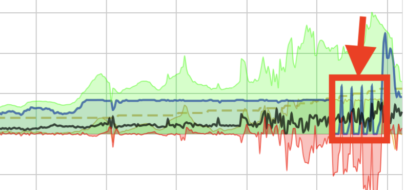

ich bin auf 2.1.3 Beta 1 und habe das Problem, dass sowohl im Modus PV-Laden als auch im Modus Sofortladen der Wechsel von 1 auf 3 Phasen mehrere Anläufe benötigt.
Im Anhang seht ihr eine Ladekurve (Modus PV-Laden mit 6 A Mindeststrom) von heute Morgen.
Nachdem ich 5 Minuten genug Überschuss hatte, versuchte die Box von ein- auf dreiphasiges Laden umzuschalten. Dazu benötigte sie 5 Anläufe. Im Status sehe ich dass die Box nacheinander verschiedene Phasenkombinationen (z.B. L3+L2 ohne L1, L3+L1 ohne L2, etc.) durchprobiert hat. Hierzu auch ein detailierterer Verlauf der Ströme pro Phase: Im einphasigen Modus war zuerst L1 aktiv bis ca. 10:59. Danach seht ihr, dass verschiedene Kombinationen von L1/L2/L3 durchprobiert wurden bis dann ab 11:04 das dreiphasige Laden korrekt gestartet ist.
In der Ladepunktkonfiguration ist Phase 1 des Ladekabels (m.E. korrekt) L1 zugeordnet.
Kennt jemand dieses Verhalten? Und falls ja, wisst ihr, wie ich das abstellen kann?

Hallo Andreas,a4320909533 hat geschrieben: So Feb 04, 2024 10:33 am Hallo zusammen,
Danke und Gruß
Andreas

danke für eure Infos. Ich gehe auch davon aus, dass das beobachtete Verhalten grundsätzlich auf mein Auto (Polestar 2) und nicht auf die WB selbst zurückzuführen ist.
Ob es die Ladung, Temperatur, oder einfach ein allgemeines Verhalten des Fahrzeugs ist, vermag ich nicht zu sagen.
Ich habe heute Morgen einmal Sofortladen mit einem langesamen Regelintervall (Einstellungen -> Allgemein -> Geschwindigkeit Regelintervall -> Langsam) versucht. Und sieheda: Die Phasenumschaltung von 1->3 Phasen hat funktioniert (s. Anhang). Ich interpretiere die Grafik so, dass das Fahrzeug auf einer Phase Strom aufgenommen hat und dann sukzessive die beiden anderen dazugeschaltet hat. Vielleicht hat das der openWB im normalen Regelintervall zu lange gedauert.
Bin vorsichtig optimistisch
Andreas
Andreas
- (187.83 KiB) Noch nie heruntergeladen
