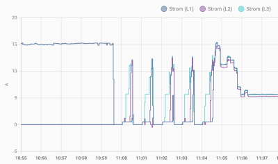

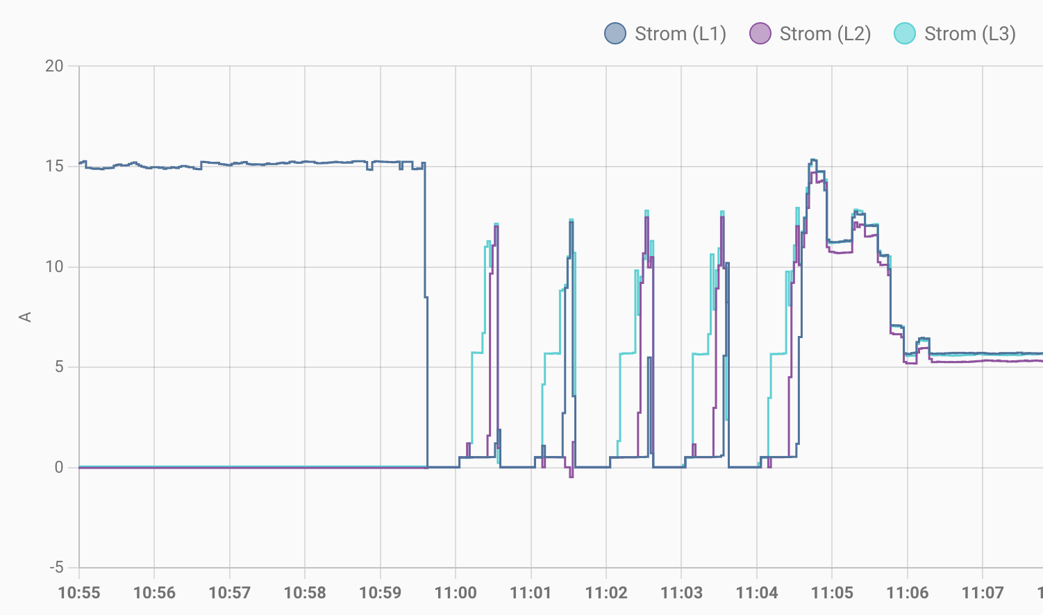

ich bin auf 2.1.3 Beta 1 und habe das Problem, dass sowohl im Modus PV-Laden als auch im Modus Sofortladen der Wechsel von 1 auf 3 Phasen mehrere Anläufe benötigt.
Im Anhang seht ihr eine Ladekurve (Modus PV-Laden mit 6 A Mindeststrom) von heute Morgen.
Nachdem ich 5 Minuten genug Überschuss hatte, versuchte die Box von ein- auf dreiphasiges Laden umzuschalten. Dazu benötigte sie 5 Anläufe. Im Status sehe ich dass die Box nacheinander verschiedene Phasenkombinationen (z.B. L3+L2 ohne L1, L3+L1 ohne L2, etc.) durchprobiert hat. Hierzu auch ein detailierterer Verlauf der Ströme pro Phase: Im einphasigen Modus war zuerst L1 aktiv bis ca. 10:59. Danach seht ihr, dass verschiedene Kombinationen von L1/L2/L3 durchprobiert wurden bis dann ab 11:04 das dreiphasige Laden korrekt gestartet ist.
In der Ladepunktkonfiguration ist Phase 1 des Ladekabels (m.E. korrekt) L1 zugeordnet.
Kennt jemand dieses Verhalten? Und falls ja, wisst ihr, wie ich das abstellen kann?
Danke und Gruß
Andreas

Hallo Andreas,a4320909533 hat geschrieben: So Feb 04, 2024 10:33 am Hallo zusammen,
Danke und Gruß
Andreas

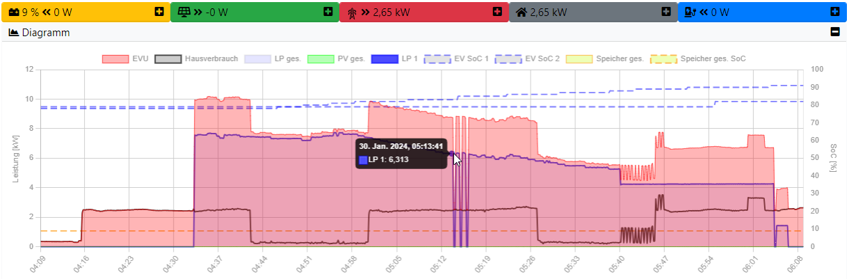

ich habe auch das Problem, dass der CUPRA Born je nach Laune mal eine Phase weg lässt, das kann L1, L2 oder auch L3 sein.
Mit dem openWB Support habe ich es detailliert aufgearbeitet, wir sind zu der Erkenntnis gekommen, dass es am Auto liegen muss.
An allen 3 Phasen lag direkt am Ladekabel Spannung an, daher ist ein Fehler der Schütze oder der Umschaltung auszuschließen.
Die openWB gibt die Anzahl der Phasen nicht direkt vor, es wird nur bei 1-Phasigem Laden durch den Schütz L2 und L3 nicht durchgeschaltet.
Es tritt hauptsächlich auf, wenn das Auto bereits ziemlich voll ist (um 70-80%), zweimal konnte ich beobachten, dass es sofort mit Start der Vorklimatisierung wieder funktionierte.
Verstehen tue ich nicht wirklich, warum sie das machen, die Leistung wird effektiv dadurch nicht verändert, da er schon vorher die Ladeleistung begrenzt hatte, das ist hier ganz gut zu sehen. Ab dem markierten Zeitpunkt hat er von 3-phasigem Laden auf 2 Phasen reduziert.
Die openWB hat dann noch 3 Mal versucht erneut Umzuschalten, da nur mit 2 Phasen geladen wurde.
Danach hat er bis 5:40 Uhr mit 2 Phasen geladen, bei der Reduzierung auf Mindeststrom hat er dann wieder mit 3 Phasen geladen: Daher wäre interessant, was Du für ein Auto hast und wie voll es war.
Ich habe schonmal einen Termin mit der Werkstatt ausgemacht, erwarte hiervon aber nicht allzu viel, da ich denke, dass VW sich das mit Absicht ausgedacht hat...

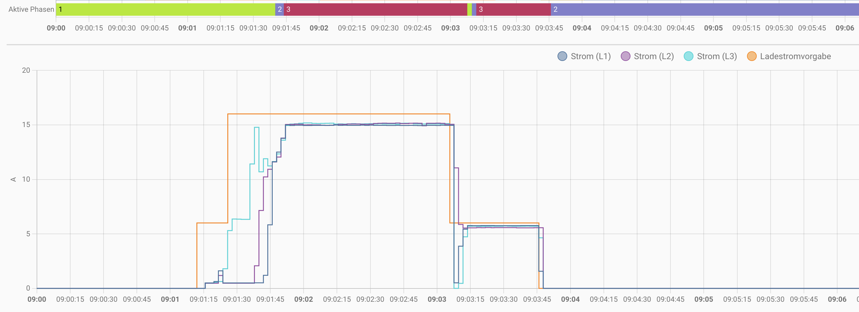

danke für eure Infos. Ich gehe auch davon aus, dass das beobachtete Verhalten grundsätzlich auf mein Auto (Polestar 2) und nicht auf die WB selbst zurückzuführen ist.
Ob es die Ladung, Temperatur, oder einfach ein allgemeines Verhalten des Fahrzeugs ist, vermag ich nicht zu sagen.
Ich habe heute Morgen einmal Sofortladen mit einem langesamen Regelintervall (Einstellungen -> Allgemein -> Geschwindigkeit Regelintervall -> Langsam) versucht. Und sieheda: Die Phasenumschaltung von 1->3 Phasen hat funktioniert (s. Anhang). Ich interpretiere die Grafik so, dass das Fahrzeug auf einer Phase Strom aufgenommen hat und dann sukzessive die beiden anderen dazugeschaltet hat. Vielleicht hat das der openWB im normalen Regelintervall zu lange gedauert.
Bin vorsichtig optimistisch
Andreas
Andreas

Re: Phasenumschaltung 1->3 Phasen benötigt mehrere Versuche
Korrektur: Ich hatte gedacht das Problem wäre gelöst indem „Phasenumschaltung wiederholt anstoßen“ ausgeschaltet wird. Damit handelt man sich aber das Problem ein, dass man die Phasenumschaltung nahezu lahmlegt. Darum habe ich es wieder eingeschaltet. Die schöne Theorie die ich mir zurechtgelegt hatte funktioniert also leider nicht.

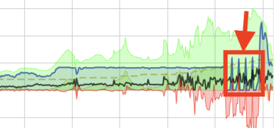

Dazu kommt das Problem, dass wenn der Tesla bei 99% SOC ist von sich aus anfängt das Batterie Balancing auf einer Phase weiter zu führen. Die OpenWB versucht dann mehrmals wieder auf 3 Phasen zu kommen.pv-fan hat geschrieben: Mo Sep 02, 2024 9:12 am Bleibt man bei "ausgeschaltetem wiederholen Anstoßen der Phasenumschaltung" nicht permanent auf 1ph ?
