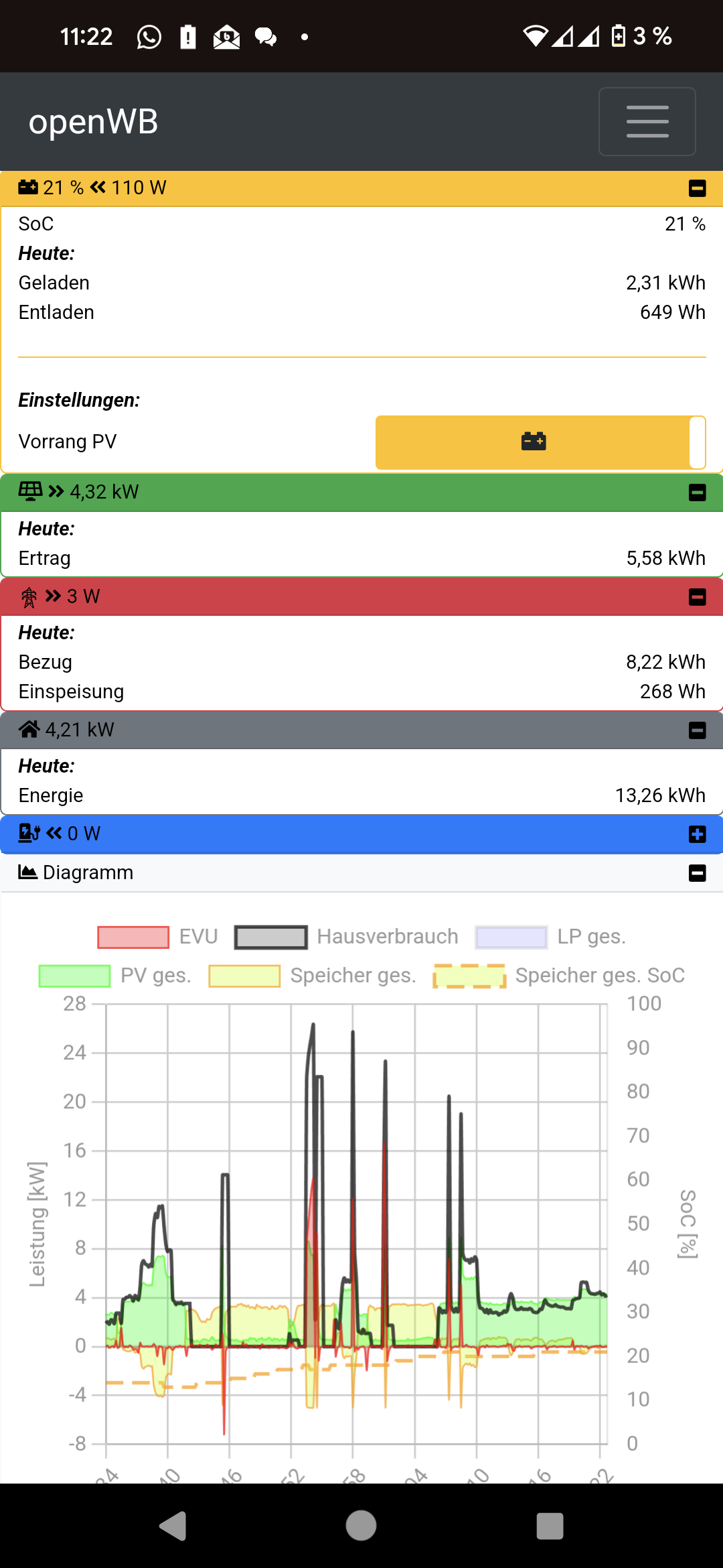

Und das ist meine Anzeige
(247.47 KiB) Noch nie heruntergeladen

Sofortladen umstellen > Auf der Startseite unter dem Diagramm den Ladepunkt aufklappen.
Vorher muss alles eingerichtet sein.
Unter lastmanagement eine Struktur, Ladpunkte, Fahrzeuge, Profile…
Schau dir die Tutorials an, sollte vieles beantworten
