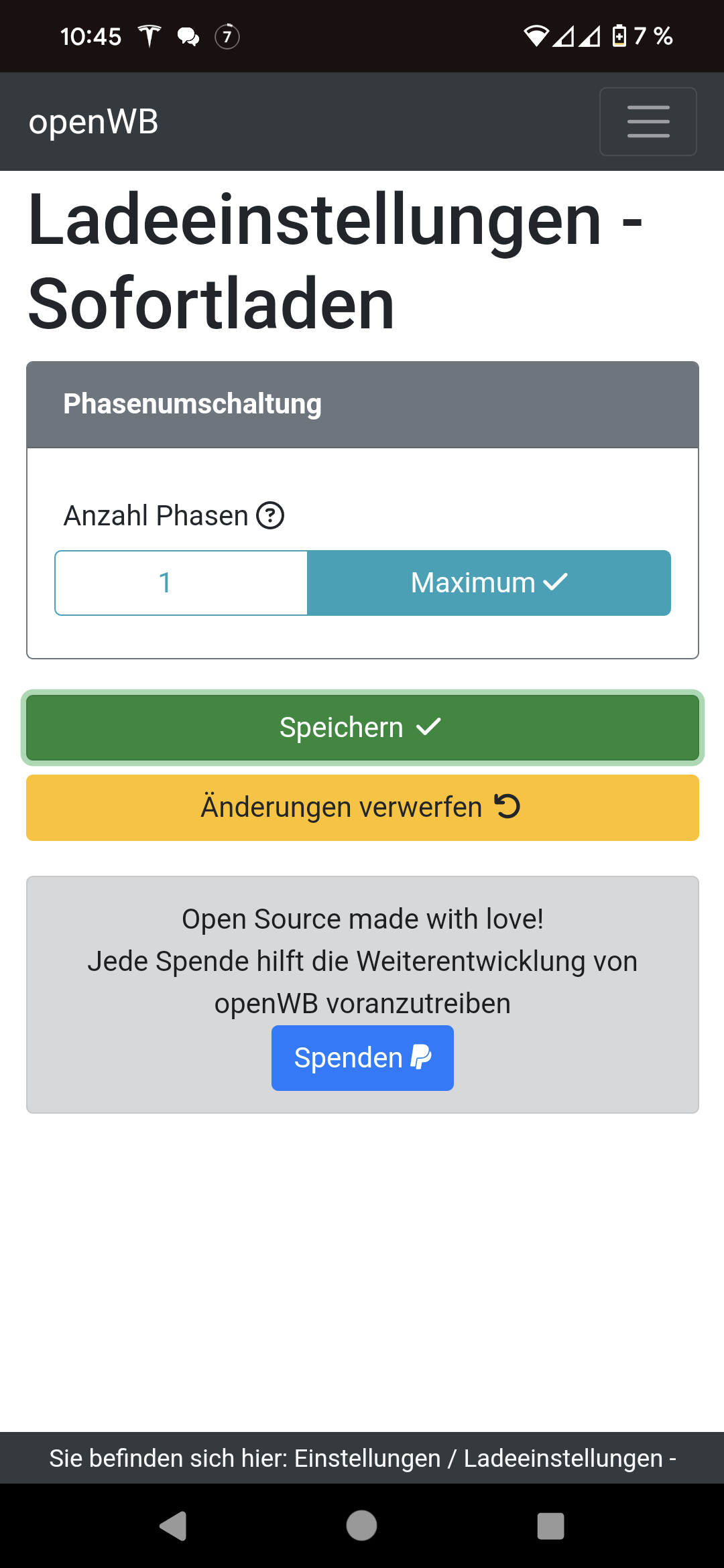

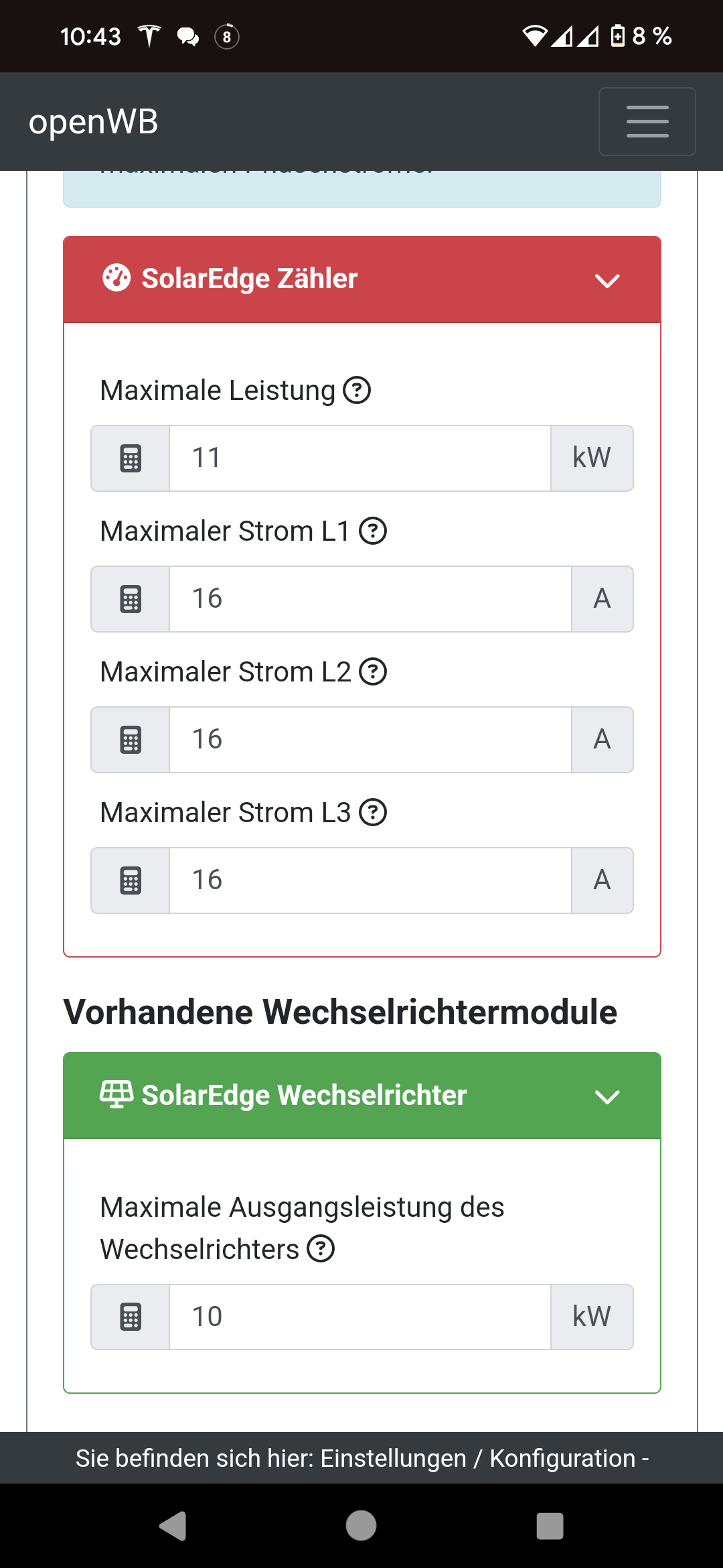

Eine der wichtigsten Fragen. Wie stell ich auf sofortladen um?
Das hier habe ich eingestellt bei Komponenten.
- (154.65 KiB) Noch nie heruntergeladen

Sofortladen umstellen > Auf der Startseite unter dem Diagramm den Ladepunkt aufklappen.
Vorher muss alles eingerichtet sein.
Unter lastmanagement eine Struktur, Ladpunkte, Fahrzeuge, Profile…
Schau dir die Tutorials an, sollte vieles beantworten

Ich habs am laufen. Echt zum Haare raufen.
Entscheidend war glaube ich die L1 Phase des EVU im Ladepunkt einstellen.
Danke für die Unterstützung.
- Beiträge: 1627
- Has thanked: 123 times
- Been thanked: 175 times
Re: Ich kriege nur 3Kw Ladeleistung hin.
Als nächstes musst Du noch die Angaben im Soalredge-Zähler korrigieren.
Da soll der EVU-Punkt rein und nicht die Ladeleistung.
Wenn Dein Hausanschluss z.B. 35A Sicherungen hat, sind das 24kW und 3x 35A.
So wird Dir das Lastmanagement den Ladevorgang soweit begrenzen, dass das ganze Haus nicht mehr als 11kW bzw. 16A auf irgendeiner Phase nutzt.
