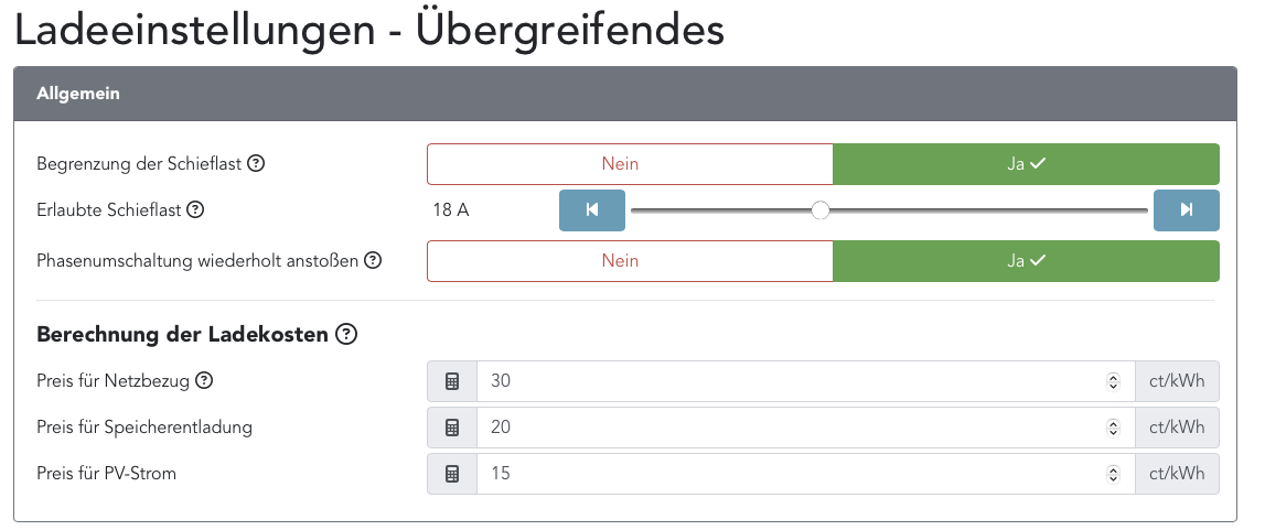

Bei mir sind auch mit der aktuellen Masterversion keine Kosten im Ladeprotokoll zu sehen. In der charge.log steht:
2024-03-03 14:00:03,384 - power source {'grid': 0, 'pv': 0, 'bat': 0, 'cp': 0}
2024-03-03 14:00:03,385 - charged_energy 10260.01000000001
2024-03-03 14:00:03,386 - Ladepreis für die letzte Stunde: 0.0€ Speicher (0%), 0.0€ Netz (0%), 0.0€ Pv (0%)
2024-03-03 14:00:03,387 - current costs 0.0, total costs 0.0
Interessant ist, das der Strom wohl von Nirgendwo kommt. Oder wie ist die erste Zeile zu verstehen? Das würde zumindest erklären warum es keine Kosten gibt.
Die Kosten sind für mich sehr wichtig, wie wahrscheinlich für viele andere auch, da ich diese Kosten abrechnen muss (Firmenwagen).
Wäre schön wenn man da eine Lösung finden würde.

Open hat geschrieben: So Mär 03, 2024 1:11 pm Bei mir sind auch mit der aktuellen Masterversion keine Kosten im Ladeprotokoll zu sehen. In der charge.log steht:
Grüße
Unabhängig von dynamischen Strompreis Deines Stromanbieters kannst Du in "Ladeeinstellungen - Übergreifendes" Preise für Strom aus dem Netz, aus dem Akku und aus der PV eintragen. Das sind die Werte, die Du in der ersten Zeile siehst. Da hast Du offenbar nichts eingetragen.
Der Wert für's Netz wird ignoriert, wenn Du einen dynamischen Strompreis konfiguriert und preisbasiertes Laden im Fahrzeugprofil/Ladeprofil aktiviert hast.
bye
TW

Thomas aus W hat geschrieben: So Mär 03, 2024 1:40 pm .... Das sind die Werte, die Du in der ersten Zeile siehst. Da hast Du offenbar nichts eingetragen.
Ok, das sind die Preise aus den Einstellungen. Ich dachte das sind die kWh die aus den jeweiligen Quellen gezogen wurden.
Danke für die Erläuterung.
Thomas aus W hat geschrieben: So Mär 03, 2024 1:40 pm Der Wert für's Netz wird ignoriert, wenn Du einen dynamischen Strompreis konfiguriert und preisbasiertes Laden im Fahrzeugprofil/Ladeprofil aktiviert hast.
Das ist beides aktiviert und funktioniert ansich auch, daher habe ich auch keine festen Preise eingeragen. Preise von Tibber werden abgerufen und Laden startet wenn der eingestellte Preis unterschritten wird. Das passt soweit.
Nur die Kosten werden mir nicht angezeigt und ich weiß nicht warum. Das ist schon min. seit Januar so. Auch nach mehreren Master Updates hat sich nichts daran geändert.
Werden denn bei anderen, die auch variable Tarife nutzen, Kosten für den Ladevorgang angezeigt?
Grüße
PS: Ich habe gerade nochmal nachgesehen und musste feststellen es stehen doch Werte drin. Wahrscheinlich Standardwerte, denn ich habe nichts eingetragen:
Bildschirmfoto 2024-03-03 um 16.03.29.png (64.16 KiB) 1110 mal betrachtet
