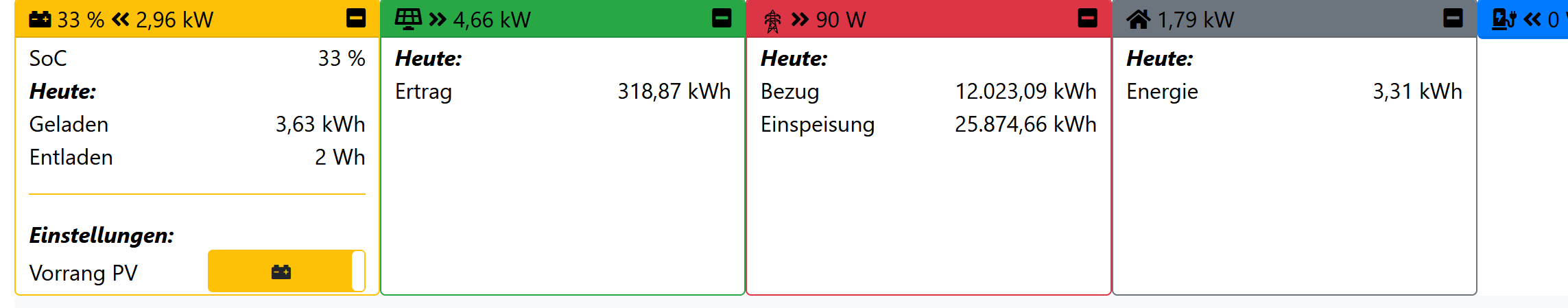

Guten Morgen,
ich stelle neben meinen anderen 13 openWB Boxen
auch meine private grad auf die 2.0 um.
Ich habe meine SolaredgePV auch soweit korrekt angelegt (hoffe ich). Leider bekomme ich bei den Tageswerten die falschen Werte angezeigt, die keinen wirklichen Sinn machen. Könnte man fast meinen das sind Jahres-, Monats oder Wochenwerte, sind es aber basierend auf meinen bekannten Werten auch nicht. Im MQTT Explorer sehe ich auch die falschen bzw nicht passende Werte, und keine monthly/yearly. Kann es sein das die falschen Modbusregister ausgelesen werden?
Oder mache ich was grundsätzliches falsch (was ja immer mal sein kann
PhilW
Update: Ich muss meine Frage zurückziehen. Heute Morgen war alles ok und die Daten stimmen soweit. Warum bei der Instsllation falsch ausgelesen wir bleibt mir aber ein Rätsel
