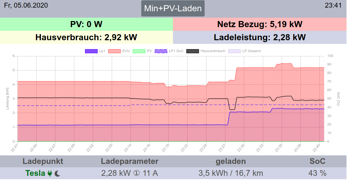

Ich versehe nicht, weshalb zu diesem Zeitpunkt geladen wird. Min. Ladung ist (probehalber) deaktiviert und Nachtladung sollte erst um Mitternacht starten. Ich habe dazu ein Debugging geschickt und wäre froh um Prüfung.
Bildschirmfoto vom 2020-06-05 23-41-31.png (88.36 KiB) 558 mal betrachtet
Stromstärke entspricht genau dieser Einstellung:

ruffieuxh hat geschrieben: Fr Jun 05, 2020 9:44 pm Hallo,
Ich versehe nicht, weshalb zu diesem Zeitpunkt geladen wird. Min. Ladung ist (probehalber) deaktiviert ...
Du hast es aber lt screenshot aktiv geschaltet.
Min+PV stellt Laden ohne Unterbrechungen sicher.

Danke. Dann hat sich dieser Modus seit 1.6 geändert? Ich hatte bis 1.6 immer Min+PV als Lademodus. Da wurde nur geladen bis zu einem eingestellten Minimum. Jetzt scheint es, als ob IMMER mit dem angegegenen Minimalstrom geladen wird.

Nein, da muss früher etwas nicht gepasst haben.
Min+PV hieß schon immer, dass eine Minimalladung mit 6A läuft und PV-Überschüsse on-top mitgenommen werden.

aiole hat geschrieben: Mo Jun 08, 2020 10:23 pm Nein, da muss früher etwas nicht gepasst haben.

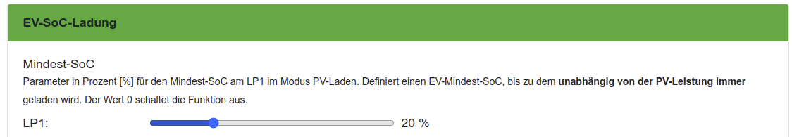

Dann scheint mir aber diese Beschreibung nicht der implementierten Situation übereinzustimmen. Ich lese den Satz so, dass bis zum eingestellten SoC mit der definierten Mindest-SoC-Stromstärke geladen wird und darüber basierend auf der PV Ladung.
Bildschirmfoto vom 2020-06-11 10-54-15.png (27.71 KiB) 487 mal betrachtet

Re: Rückmeldung Beta 1.7.500
Das ist fur den Modus PV Laden.
Beim Min+PV greift die Einstellung nicht da hier immer geladen werden. ( einzige ausnahme wenn speicher vorhanden und entsprechend konfiguriert)
