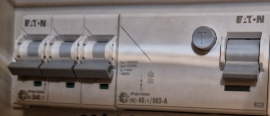

Mit meiner Frage meinte ich: Wenn ich den SC ans LAN anschließen, kann ich dann die Ladehardware ans WLAN anschließen? Letztere hängt ja vorm Haus und nicht neben dem Router. Oder habe ich da gerade ein Missverständnis?
openWB hat geschrieben: Di Mär 19, 2024 6:20 am Nein, in der Custom ist das lediglich freier kombinierbar. Für den Fall du hast schon einen in der Unterverteilung. Das ist zu 99% aber nicht der Fall.
Anfängerfrage: Bin ich einer von den 99%?

Nein, Du bist einer der 99%. Da steht ja 003-A drauf und die A sind keine Ampere, wie man mit einer google Suche nach eaton FI typ B finden kann. Hier ein Produktlink - und nun weißt Du auch, warum die nicht aus Versehen mal eingebaut werden:
https://www.elektro-wandelt.de/Eaton-PX ... x8QAvD_BwE
