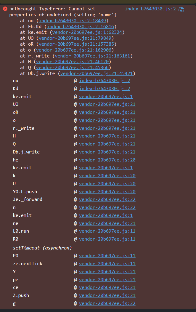

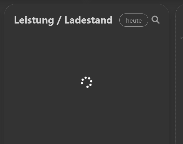

Seit dem letzten Release Update vom 19.03. bekomme ich keine Graphen angezeigt. Mit dem Standard-Theme funktioniert es.
Screenshot 2024-04-05 110350.png (14.24 KiB) 1316 mal betrachtet
electron
Beiträge: 1185
Been thanked: 133 times
Re: Colors-Theme 2.0
Beitrag von electron »
Gibt es eine Fehlermeldung in der Browser-Konsole?

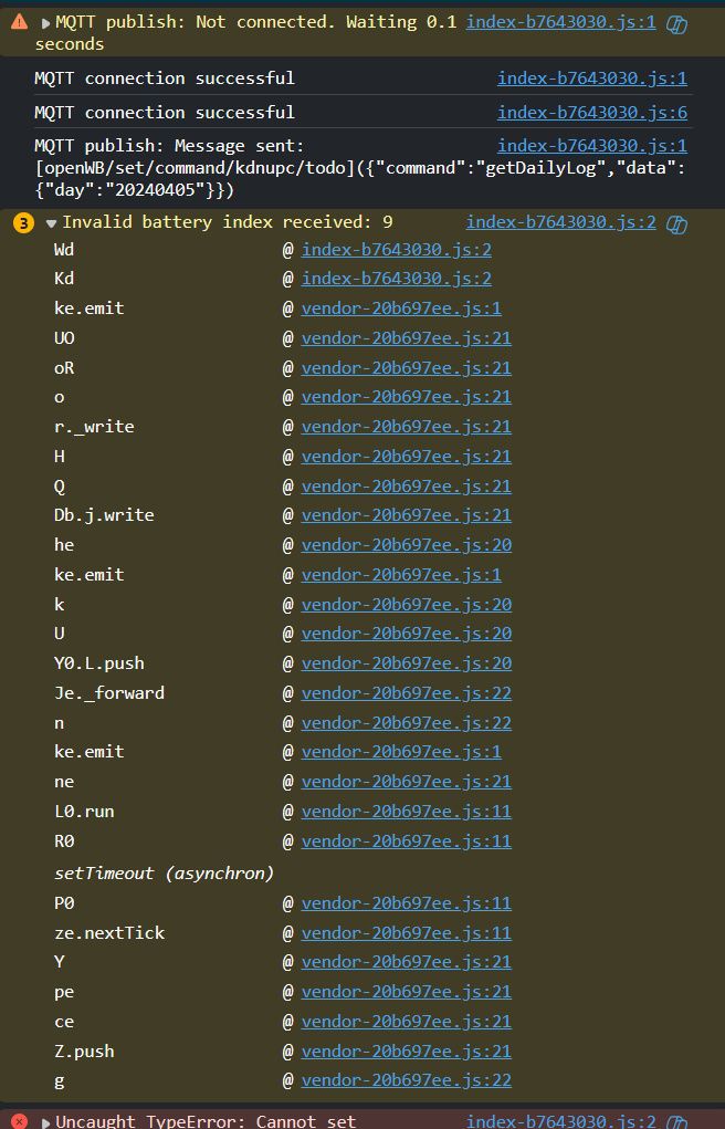

DamianDM
Beiträge: 50
Registriert: Mo Okt 21, 2019 7:06 pm
Beitrag von DamianDM »
Schau mal ob Du damit was anfangen kannst...

Ah ja, diese VUE scheint ja super Fehlersuchfreundlich zu sein.

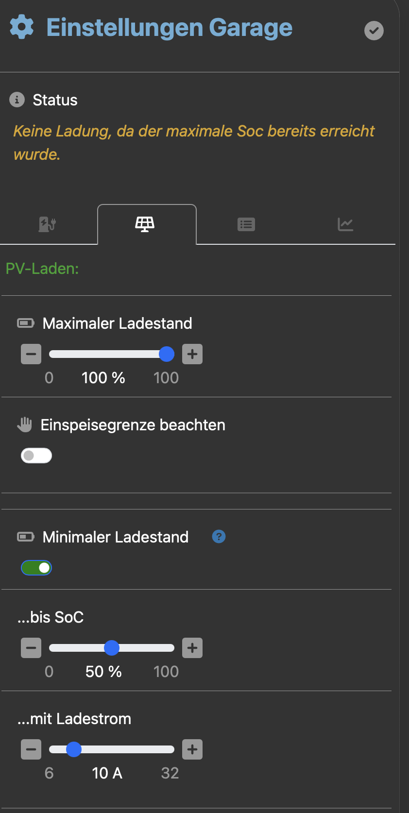

Hefer
Beiträge: 134
Been thanked: 4 times
Beitrag von Hefer »
Könnte man bei dem Zielladen noch auf der Hauptseite einbauen das man den SoC bis wohin er laden soll mit einbauen? So muss man immer erst tief in die Menüs um das zu verstellen.

Beiträge: 1185
Danke. Ich habe eine mögliche Stelle im Source Code gefunden, an der das liegen könnte. Evtl kommen gewisse Messages von der Wallbox in unerwarteter Reihenfolge. Ich baue mal einen entsprechenden Schutz ein, und wir können mit dem nächsten Master sehen, ob es Dein Problem löst.
DamianDM hat geschrieben: Fr Apr 05, 2024 9:35 am Schau mal ob Du damit was anfangen kannst...
Eigentlich ist man ja mit zwei Clicks da:
Screenshot 2024-04-07 at 08.20.23.png (123.05 KiB) 638 mal betrachtet
Ich weiss nicht, wo man ein Eingabefeld direkt auf der Hauptseite direkt unterbringen könnte, ohne den Platzbedarf zu vergrössern. Ausserdem gibt es ja noch weitere Parameter (Ladestrom, Lademenge etc), die wir dann auch dort anzeigen müssten...
Hefer hat geschrieben: Sa Apr 06, 2024 6:05 am Könnte man bei dem Zielladen noch auf der Hauptseite einbauen das man den SoC bis wohin er laden soll mit einbauen? So muss man immer erst tief in die Menüs um das zu verstellen.
