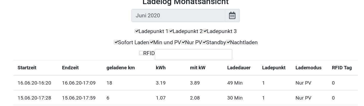

openWBSupport hat geschrieben: Mi Jun 10, 2020 12:41 pm
Ladevorgänge werden nur teilweise ins Ladelog übernommen.
Leider immer noch nicht nachstellbar.
Das ist bei mir jetzt auch aufgetreten. Habe heute mit nur PV geladen und waren letztlich 2 Ladevorgänge der erste mit ~6kWh wurde nicht ins Ladelog übernommen, der 2. mit ~3kWh ist drinnen. Im Anhang Screenshot vom Ladelog und die Logging Tagesansicht. Bei mir im Einsatz eine Series 2 mit installierte Version: 1.8.002Nightly am Kia Soul EV mit Fronius Wechselrichtern. Werde jetzt dann auf aktuelle 1.8.003Nightly updaten.

Hetzi hat geschrieben: Di Jun 16, 2020 7:40 pm
Bitte mal im Logging in der Fußzeile den Export anklicken und schauen ob es im Ladelog selbst hinterlegt ist oder ob es ein Anzeigeproblem ist.

openWBSupport hat geschrieben: Mi Jun 17, 2020 6:09 am
Hetzi hat geschrieben: Di Jun 16, 2020 7:40 pm Das ist bei mir jetzt auch aufgetreten. Habe heute mit nur PV geladen und waren letztlich 2 Ladevorgänge der erste mit ~6kWh wurde nicht ins Ladelog übernommen, der 2. mit ~3kWh ist drinnen. Im Anhang Screenshot vom Ladelog und die Logging Tagesansicht. Bei mir im Einsatz eine Series 2 mit installierte Version: 1.8.002Nightly am Kia Soul EV mit Fronius Wechselrichtern. Werde jetzt dann auf aktuelle 1.8.003Nightly updaten.
Im csv sind die Daten vorhanden!
Wenn ich das richtig sehe werden alle jene Einträge nicht angezeigt bei denen in Spalte H eine 3 steht, glaube das wird der Lademodus sein. Wobei ich in letzter Zeit eigentlich nur im PV-Modus geladen habe, wenn ich mich recht erinnere.
202006.csv
(613 Bytes) 271-mal heruntergeladen
