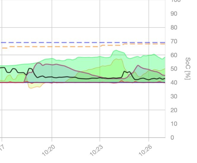

Hab gerade mal den aktuellen master installiert. Das zurückschalten von Mindest-SoC auf Speichervorrang müsste ja eigentlich die Ladung stoppen. Es wurde heruntergeregelt damit mehr in den Speicher geht, aber dann später wieder nach oben.
edit: Hab' eben mal ausprobiert, ob EV-Prio funktioniert: Ja, das tuts, es werden sofort 6A angeboten.
