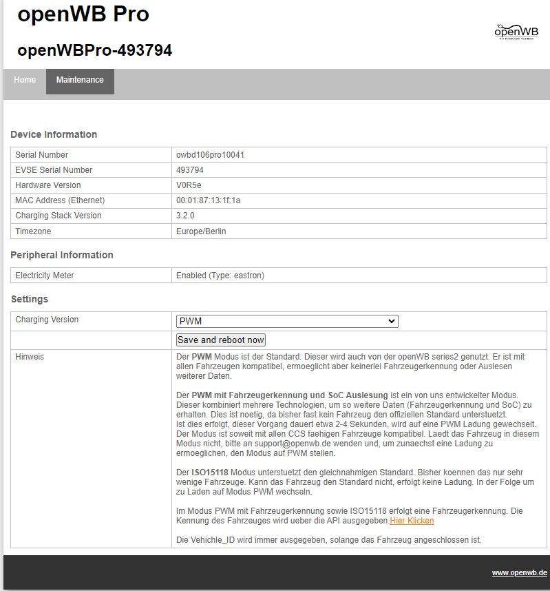

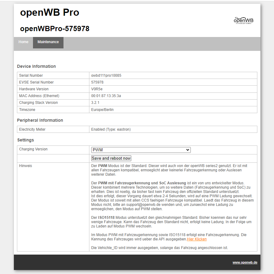

Re: Rückmeldungen openWB software 2.1.3 Release & Release Patch 1
Ich hab hier noch mal ein Detaillog vom anstecken des Fahrzeugs.
und hier das SoC-Log:
und hier noch mal der Auszug aus der openWB Pro
Hat sich hinsichtlich des "Manuellen SoC" Moduls etwas geändert?
Muss etwas anderes eingestellt werden damit der von der Pro ausgelesene SoC wieder verwendet wird?
Kann ich noch wietere Informationen liefern die das Problem eingrenzen können?
Bin ich der einzige der das Problem hat?
Soll ich wieder auf den Masterzweig wechseln um das Problem zu lösen?

Auto ist nicht angesteckt. Habe zwei Pros die einen unterschiedlichen Charging Stack Version haben.
