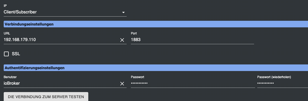

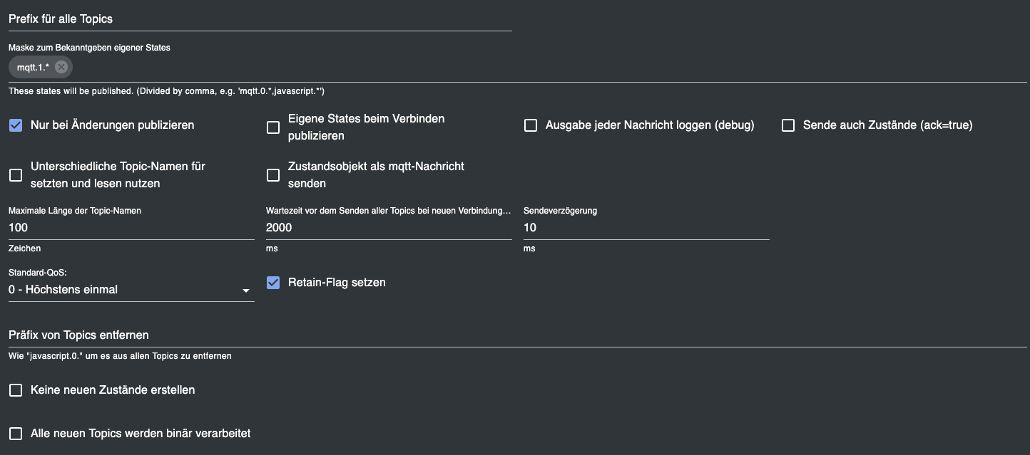

dan11hh
Beiträge: 289
Registriert: Fr Sep 18, 2020 8:06 am
Has thanked: 5 times
Re: openWB software2 2.1.4 Beta 1
Beitrag von dan11hh »
Puhh ich bin kein Crack was MQTT angeht. Meine Einstellungen im MQTT Client im ioBroker sehen so aus. Muss ich da was ändern?
Bildschirmfoto 2024-04-21 um 11.18.50.png (47.37 KiB) 1125 mal betrachtet
Bildschirmfoto 2024-04-21 um 11.19.02.png (84.83 KiB) 1125 mal betrachtet
Bildschirmfoto 2024-04-21 um 11.19.14.png (132.26 KiB) 1125 mal betrachtet

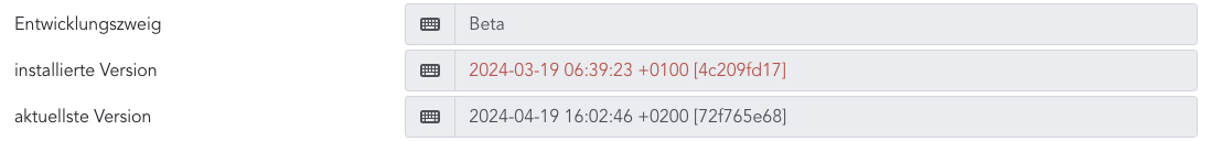

EDIT: Zurück auf 2024-03-19 06:39:23 +0100 [4c209fd17] und alles läuft wieder.
Bildschirmfoto 2024-04-21 um 11.33.27.png (25.24 KiB) 1125 mal betrachtet
