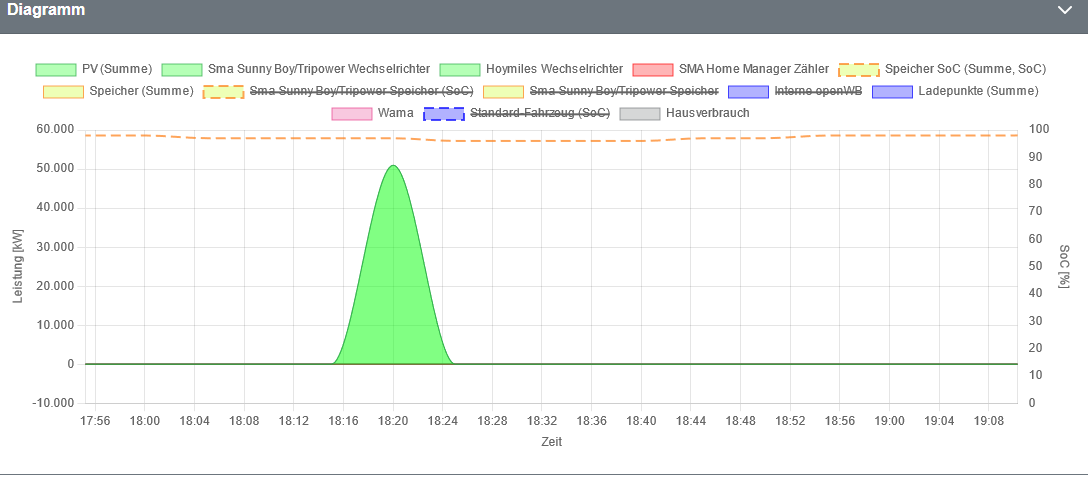

LenaK hat geschrieben: Mo Mai 06, 2024 7:32 am
Im main.log sah es um 18:15 unauffällig aus. Wie sieht der Graph um 18:25 aus?
Der Peak tritt lt. Diagramm um 18.20 Uhr auf.
Screenshot 2024-05-06 094836.png (31.29 KiB) 946 mal betrachtet

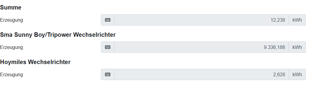

Entsprechend sind auch die Summen:
Screenshot 2024-05-06 095103.png (15.51 KiB) 946 mal betrachtet

Frank-H hat geschrieben: Mo Mai 06, 2024 7:49 am
Der Ausreißer im Tageslog um 18.25 ist leider nicht im main.log zu sehen. Die Werte im Diagramm werden aus den Differenzen der Zählerstände berechnet.
Nasdero
Beiträge: 483
Re: openWB software2 2.1.4 Beta 1 und 2
Beitrag von Nasdero »
LenaK hat geschrieben: Di Mai 07, 2024 6:34 am Der Ausreißer im Tageslog um 18.25 ist leider nicht im main.log zu sehen. Die Werte im Diagramm werden aus den Differenzen der Zählerstände berechnet.
Wäre es nicht eventuell sinnvoll, auch bei Wechselrichter die Zählerwerte übertragen, die Daten per simcount trotzdem selber zu berechnen in der openWB? Oder als Option? Dann wäre das Thema Peaks eventuell erledigt.
Seitdem ich bei mir die Zählerwerte in Node-Red bereinige, wenn ein Wert fehlt, habe ich keine Peaks mehr, also seit 5 Tagen. (MQTT)
