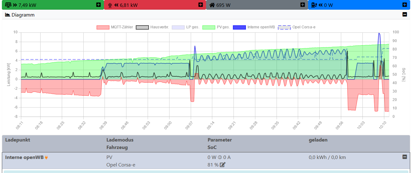

mrinas hat geschrieben: Mo Mai 06, 2024 10:03 am Irgendwas passt mit der Berechnung des Ladestroms leider nicht mehr. Überschuss ist vorhanden, Vorrang steht auf Auto, und dennoch wird der Speicher geladen. Mir ist nicht klar warum.
Bin jetzt erstmal zurück auf den vorherigen Stand, das Automatische Cloudbackup vor dem Update macht das relativ einfach 👌
2024-05-06 12:00:10,035 - {root:75} - {INFO:MainThread} - # ***Start***
2024-05-06 12:00:10,131 - {modules.common.component_context:54} - {DEBUG:device4} - Update Komponenten ['EnergyMeter 1.0']
2024-05-06 12:00:10,133 - {modules.common.component_context:54} - {DEBUG:device8} - Update Komponenten ['Pumpe']
2024-05-06 12:00:10,139 - {urllib3.connectionpool:227} - {DEBUG:device8} - Starting new HTTP connection (1): 192.168.178.81:80
2024-05-06 12:00:10,140 - {modules.common.component_context:54} - {DEBUG:device9} - Update Komponenten ['Trockner']
2024-05-06 12:00:10,143 - {modules.devices.sma_sunny_boy.device:72} - {DEBUG:device15} - Start device reading {'component22': <modules.devices.sma_sunny_boy.inverter.SmaSunnyBoyInverter object at 0x70a186e8>}
2024-05-06 12:00:10,145 - {modules.devices.sma_sunny_boy.device:72} - {DEBUG:device16} - Start device reading {'component23': <modules.devices.sma_sunny_boy.inverter.SmaSunnyBoyInverter object at 0x70a524a8>}
2024-05-06 12:00:10,150 - {modules.devices.sma_sunny_boy.device:72} - {DEBUG:device17} - Start device reading {'component24': <modules.devices.sma_sunny_boy.inverter.SmaSunnyBoyInverter object at 0x75626c10>, 'component25': <modules.devices.sma_sunny_boy.bat_smart_energy.SunnyBoySmartEnergyBat object at 0x70a4b958>}
2024-05-06 12:00:10,156 - {urllib3.connectionpool:227} - {DEBUG:device9} - Starting new HTTP connection (1): 192.168.178.209:80
2024-05-06 12:00:10,158 - {modules.common.component_context:25} - {DEBUG:device15} - Update Komponente ['WR Garage']
2024-05-06 12:00:10,159 - {modules.common.component_context:25} - {DEBUG:set values cp26} - Update Komponente ['Ladepunkt']
2024-05-06 12:00:10,160 - {modules.common.component_context:25} - {DEBUG:set values cp27} - Update Komponente ['Ladepunkt']
2024-05-06 12:00:10,166 - {modules.common.component_context:25} - {DEBUG:device16} - Update Komponente ['WR Haus']
2024-05-06 12:00:10,173 - {urllib3.connectionpool:227} - {DEBUG:set values cp27} - Starting new HTTP connection (1): 192.168.178.207:80
2024-05-06 12:00:10,177 - {modules.common.component_context:25} - {DEBUG:device17} - Update Komponente ['PV STP6.0']
2024-05-06 12:00:10,189 - {urllib3.connectionpool:452} - {DEBUG:device9} - http://192.168.178.209:80 "GET /meter/0 HTTP/1.1" 200 119
2024-05-06 12:00:10,192 - {modules.common.req:11} - {DEBUG:device9} - Get-Response: {"power":0.00,"overpower":0.00,"is_valid":true,"timestamp":1714996810,"counters":[0.000, 0.000, 0.000],"total":1191778}
2024-05-06 12:00:10,590 - {modules.common.component_context:25} - {DEBUG:device4} - Update Komponente ['EnergyMeter 1.0']
2024-05-06 12:00:10,595 - {modules.common.store._api:26} - {DEBUG:device4} - Raw data CounterState(currents=[15.511, -7.013, -9.653], powers=[3717.6, -1588.5, -2290.9], voltages=[239.713, 230.228, 238.065], power_factors=[1.0, 0.998, 1.0], imported=43012776.2, exported=77079023.9, power=-161.8, frequency=50)
2024-05-06 12:00:10,594 - {modules.common.simcount._simcount:38} - {DEBUG:device9} - Previous state: SimCounterState(timestamp=1714989602.862921, power=0.0, imported=369839.42374082614, exported=0.0)
2024-05-06 12:00:10,593 - {urllib3.connectionpool:452} - {DEBUG:set values cp27} - http://192.168.178.207:80 "GET /connect.php HTTP/1.1" 200 454
2024-05-06 12:00:10,599 - {modules.common.simcount._calculate:11} - {DEBUG:device9} - time passed: 0.00214777, power1: 0, power2: 0
2024-05-06 12:00:10,599 - {modules.devices.sma_shm.device:28} - {DEBUG:device4} - All components updated
2024-05-06 12:00:10,603 - {modules.common.req:11} - {DEBUG:set values cp27} - Get-Response: {"date":"2024:05:06-12:00:10","timestamp":1714989610,"powers":[0,0,0],"power_all":0,"currents":[0,0,0],"voltages":[233.01,238.29,238.91],"frequency":50.039,"imported":660938,"exported":192,"plug_state":false,"charge_state":false,"phases_actual":0,"phases_target":3,"phases_in_use":3,"offered_current":0,"evse_signaling":"basic","v2g_ready":0,"soc_value":null,"soc_timestamp":null,"vehicle_id":null,"rfid_tag":null,"rfid_timestamp":null,"serial":"830892"}
2024-05-06 12:00:10,607 - {modules.common.simcount._calculate:27} - {DEBUG:device9} - power did not change sign. Total energy: 0
2024-05-06 12:00:10,617 - {modules.common.store._api:26} - {DEBUG:set values cp27} - Raw data ChargepointState(currents=[0, 0, 0], powers=[0, 0, 0], voltages=[233.01, 238.29, 238.91], frequency=50.039, imported=660938, exported=192, power=0, serial_number=830892, phases_in_use=3, charge_state=False, plug_state=False, rfid=None, rfid_timestamp=None, power_factors=[0.0, 0.0, 0.0], soc=None, soc_timestamp=None, evse_current=0, vehicle_id=None)
2024-05-06 12:00:10,618 - {modules.common.simcount._simcount:53} - {DEBUG:device9} - imported: 0 Wh, exported: 0 Wh, new state: SimCounterState(timestamp=1714989610.594875, power=0.0, imported=369839.42374082614, exported=0.0)
2024-05-06 12:00:10,624 - {modules.common.store._api:26} - {DEBUG:device9} - Raw data CounterState(currents=[0.0, 0.0, 0.0], powers=[0.0, 0.0, 0.0], voltages=[230.0, 230.0, 230.0], power_factors=[0.0, 0.0, 0.0], imported=369839.42374082614, exported=0.0, power=0.0, frequency=50)
2024-05-06 12:00:10,644 - {modules.devices.sma_sunny_boy.inverter:75} - {DEBUG:device15} - WR 192.168.178.204: InverterState(currents=[0.0, 0.0, 0.0], power=-2867, exported=7155801, dc_power=-2960)
2024-05-06 12:00:10,645 - {modules.common.store._api:26} - {DEBUG:device15} - Raw data InverterState(currents=[0.0, 0.0, 0.0], power=-2867, exported=7155801, dc_power=-2960)
2024-05-06 12:00:10,666 - {modules.devices.sma_sunny_boy.inverter:75} - {DEBUG:device17} - WR 192.168.178.206: InverterState(currents=[0.0, 0.0, 0.0], power=2887, exported=1526647, dc_power=-4563)
2024-05-06 12:00:10,666 - {modules.common.store._api:26} - {DEBUG:device17} - Raw data InverterState(currents=[0.0, 0.0, 0.0], power=2887, exported=1526647, dc_power=-4563)
2024-05-06 12:00:10,668 - {urllib3.connectionpool:452} - {DEBUG:device8} - http://192.168.178.81:80 "GET /meter/0 HTTP/1.1" 200 118
2024-05-06 12:00:10,669 - {modules.common.component_context:25} - {DEBUG:device17} - Update Komponente ['Batterie STP6.0']
2024-05-06 12:00:10,671 - {modules.common.req:11} - {DEBUG:device8} - Get-Response: {"power":1.22,"overpower":0.00,"is_valid":true,"timestamp":1714996811,"counters":[1.326, 1.286, 1.301],"total":184435}
2024-05-06 12:00:11,052 - {modules.common.simcount._simcount:38} - {DEBUG:device8} - Previous state: SimCounterState(timestamp=1714989602.4420936, power=1.29, imported=154822.80221934276, exported=0.0)
2024-05-06 12:00:11,053 - {modules.common.simcount._calculate:11} - {DEBUG:device8} - time passed: 0.00239163, power1: 1.29, power2: 1.22
2024-05-06 12:00:11,055 - {modules.common.simcount._calculate:27} - {DEBUG:device8} - power did not change sign. Total energy: 0.0030015
2024-05-06 12:00:11,057 - {modules.common.simcount._simcount:53} - {DEBUG:device8} - imported: 0.0030015 Wh, exported: 0 Wh, new state: SimCounterState(timestamp=1714989611.0519776, power=1.22, imported=154822.805220844, exported=0.0)
2024-05-06 12:00:11,059 - {modules.common.store._api:26} - {DEBUG:device8} - Raw data CounterState(currents=[0.0, 0.0, 0.0], powers=[0.0, 0.0, 0.0], voltages=[230.0, 230.0, 230.0], power_factors=[0.0, 0.0, 0.0], imported=154822.805220844, exported=0.0, power=1.22, frequency=50)
2024-05-06 12:00:11,172 - {modules.common.store._api:26} - {DEBUG:device17} - Raw data BatState(imported=714610, exported=511869, power=7229.64, soc=56)
2024-05-06 12:00:11,234 - {modules.devices.sma_sunny_boy.inverter:75} - {DEBUG:device16} - WR 192.168.178.201: InverterState(currents=[0.0, 0.0, 0.0], power=-3359, exported=45665297, dc_power=-3494)
2024-05-06 12:00:11,234 - {modules.common.store._api:26} - {DEBUG:device16} - Raw data InverterState(currents=[0.0, 0.0, 0.0], power=-3359, exported=45665297, dc_power=-3494)
2024-05-06 12:00:11,237 - {modules.common.component_context:25} - {DEBUG:component25} - Update Komponente ['Batterie STP6.0']
2024-05-06 12:00:11,239 - {modules.common.store._api:30} - {INFO:component25} - Saving BatState(imported=714610, exported=511869, power=7229.64, soc=56)
2024-05-06 12:00:11,271 - {modules.common.component_context:25} - {DEBUG:component23} - Update Komponente ['WR Haus']
2024-05-06 12:00:11,272 - {modules.common.store._api:26} - {DEBUG:component23} - Raw data InverterState(currents=[0.0, 0.0, 0.0], power=-3359, exported=45665297, dc_power=None)
2024-05-06 12:00:11,273 - {modules.common.component_context:25} - {DEBUG:component22} - Update Komponente ['WR Garage']
2024-05-06 12:00:11,273 - {modules.common.store._api:30} - {INFO:component23} - Saving InverterState(currents=[0.0, 0.0, 0.0], power=-3359, exported=45665297, dc_power=None)
2024-05-06 12:00:11,274 - {modules.common.component_context:25} - {DEBUG:component14} - Update Komponente ['Pumpe']
2024-05-06 12:00:11,274 - {modules.common.store._api:26} - {DEBUG:component22} - Raw data InverterState(currents=[0.0, 0.0, 0.0], power=-2867, exported=7155801, dc_power=None)
2024-05-06 12:00:11,275 - {modules.common.component_context:25} - {DEBUG:component15} - Update Komponente ['Trockner']
2024-05-06 12:00:11,276 - {modules.common.component_context:25} - {DEBUG:component24} - Update Komponente ['PV STP6.0']
2024-05-06 12:00:11,277 - {modules.common.store._api:30} - {INFO:component14} - Saving CounterState(currents=[0.0, 0.0, 0.0], powers=[0.0, 0.0, 0.0], voltages=[230.0, 230.0, 230.0], power_factors=[0.0, 0.0, 0.0], imported=154822.805220844, exported=0.0, power=1.22, frequency=50)
2024-05-06 12:00:11,278 - {modules.common.component_context:25} - {DEBUG:update values cp26} - Update Komponente ['Ladepunkt']
2024-05-06 12:00:11,280 - {modules.common.store._api:30} - {INFO:component22} - Saving InverterState(currents=[0.0, 0.0, 0.0], power=-2867, exported=7155801, dc_power=None)
2024-05-06 12:00:11,281 - {modules.common.component_context:25} - {DEBUG:update values cp27} - Update Komponente ['Ladepunkt']
2024-05-06 12:00:11,282 - {modules.common.store._api:30} - {INFO:component15} - Saving CounterState(currents=[0.0, 0.0, 0.0], powers=[0.0, 0.0, 0.0], voltages=[230.0, 230.0, 230.0], power_factors=[0.0, 0.0, 0.0], imported=369839.42374082614, exported=0.0, power=0.0, frequency=50)
2024-05-06 12:00:11,283 - {modules.common.store._api:26} - {DEBUG:component24} - Raw data InverterState(currents=[0.0, 0.0, 0.0], power=-4342.64, exported=1729388, dc_power=None)
2024-05-06 12:00:11,301 - {modules.common.store._api:30} - {INFO:update values cp27} - Saving ChargepointState(currents=[0, 0, 0], powers=[0, 0, 0], voltages=[233.01, 238.29, 238.91], frequency=50.039, imported=660938, exported=192, power=0, serial_number=830892, phases_in_use=3, charge_state=False, plug_state=False, rfid=None, rfid_timestamp=None, power_factors=[0.0, 0.0, 0.0], soc=None, soc_timestamp=None, evse_current=0, vehicle_id=None)
2024-05-06 12:00:11,309 - {modules.common.store._api:30} - {INFO:component24} - Saving InverterState(currents=[0.0, 0.0, 0.0], power=-4342.64, exported=1729388, dc_power=None)
2024-05-06 12:00:11,473 - {modules.common.component_context:25} - {DEBUG:component7} - Update Komponente ['EnergyMeter 1.0']
2024-05-06 12:00:11,474 - {modules.common.store._api:30} - {INFO:component7} - Saving CounterState(currents=[15.511, -7.013, -9.653], powers=[3717.6, -1588.5, -2290.9], voltages=[239.713, 230.228, 238.065], power_factors=[1.0, 0.998, 1.0], imported=43012776.2, exported=77079023.9, power=-161.8, frequency=50)
2024-05-06 12:00:11,529 - {helpermodules.changed_values_handler:120} - {DEBUG:MainThread} - Topic openWB/set/bat/get/imported, Payload 714610, vorherige Payload: 714594
2024-05-06 12:00:11,530 - {helpermodules.changed_values_handler:120} - {DEBUG:MainThread} - Topic openWB/set/bat/get/power, Payload 7229.64, vorherige Payload: 6921.87
2024-05-06 12:00:11,664 - {control.bat_all:169} - {DEBUG:MainThread} - Verbleibende Speicher-Leistung durch maximale Ausgangsleistung auf -5572.280000000001W begrenzt.
2024-05-06 12:00:11,665 - {control.bat_all:182} - {INFO:MainThread} - -5572.280000000001W verbleibende Speicher-Leistung
2024-05-06 12:00:11,666 - {control.counter:145} - {INFO:MainThread} - Verbleibende Ströme an Zähler 14: [16.0, 16.0, 16.0]A
2024-05-06 12:00:11,668 - {control.counter:145} - {INFO:MainThread} - Verbleibende Ströme an Zähler 15: [16.0, 16.0, 16.0]A
2024-05-06 12:00:11,669 - {control.counter:145} - {INFO:MainThread} - Verbleibende Ströme an Zähler 7: [19.490000000000002, 42.01, 44.65]A
2024-05-06 12:00:11,671 - {control.counter:168} - {INFO:MainThread} - Verbleibende Leistung an Zähler 7: 24161.8W
2024-05-06 12:00:11,673 - {control.chargepoint.chargepoint:550} - {DEBUG:MainThread} - EV-Phasenzahl beschränkt die nutzbaren Phasen auf 3
2024-05-06 12:00:11,675 - {control.chargepoint.chargepoint:533} - {DEBUG:MainThread} - Phasenzahl Lademodus: 1
2024-05-06 12:00:11,680 - {control.ev:606} - {DEBUG:MainThread} - Keine Ladung, da kein Zeitfenster für Zeitladen aktiv ist.
2024-05-06 12:00:11,683 - {control.ev:341} - {DEBUG:MainThread} - Änderung des Lademodus
2024-05-06 12:00:11,685 - {control.chargepoint.chargepoint:674} - {INFO:MainThread} - LP 26, EV: e2008 (EV-Nr.15): Theoretisch benötigter Strom 6A, Lademodus pv_charging, Submodus: Chargemode.PV_CHARGING, Phasen: 1, Priorität: True, max. Ist-Strom: 0.0
2024-05-06 12:00:11,697 - {control.chargepoint.chargepoint:83} - {INFO:MainThread} - LP 27: Keine Ladung, da kein Auto angesteckt ist.
2024-05-06 12:00:11,713 - {modules.common.simcount._simcount:38} - {DEBUG:MainThread} - Previous state: SimCounterState(timestamp=1714989603.637352, power=3349.11, imported=2564743.4148842273, exported=23.99189880603552)
2024-05-06 12:00:11,715 - {modules.common.simcount._calculate:11} - {DEBUG:MainThread} - time passed: 0.00224339, power1: 3349.11, power2: 3175.98
2024-05-06 12:00:11,716 - {modules.common.simcount._calculate:27} - {DEBUG:MainThread} - power did not change sign. Total energy: 7.31918
2024-05-06 12:00:11,717 - {modules.common.simcount._simcount:53} - {DEBUG:MainThread} - imported: 7.31918 Wh, exported: 0 Wh, new state: SimCounterState(timestamp=1714989611.713572, power=3175.9799999999996, imported=2564750.734059587, exported=23.99189880603552)
2024-05-06 12:00:11,720 - {control.data:266} - {INFO:MainThread} - bat25
BatData(get=Get(currents=[0.0, 0.0, 0.0], soc=56, daily_exported=2314.0, daily_imported=5697.0, imported=714610, exported=511869, fault_state=0, fault_str='Kein Fehler.', power=7229.64))
2024-05-06 12:00:11,722 - {control.data:236} - {INFO:MainThread} - bat_all_data
BatAllData(config=Config(configured=True), get=Get(soc=56, daily_exported=2314.0, daily_imported=5697.0, fault_str='Kein Fehler.', fault_state=0, imported=714610, exported=511869, power=7229.64), set=Set(charging_power_left=-5572.280000000001, regulate_up=False))
2024-05-06 12:00:11,729 - {control.data:237} - {INFO:MainThread} - cp_all_data
AllChargepointData(get=AllGet(daily_imported=11052.0, daily_exported=7.0, power=0, imported=10817211.44, exported=192))
2024-05-06 12:00:11,731 - {control.data:266} - {INFO:MainThread} - cp26
ChargepointData(control_parameter=ControlParameter(chargemode=<Chargemode.PV_CHARGING: 'pv_charging'>, current_plan=None, failed_phase_switches=0, imported_at_plan_start=10153847.66, imported_instant_charging=None, limit=None, phases=1, prio=True, required_current=6, required_currents=[6, 0.0, 0.0], state=0, submode=<Chargemode.PV_CHARGING: 'pv_charging'>, timestamp_auto_phase_switch=None, timestamp_perform_phase_switch=None, timestamp_switch_on_off=None), get=Get(charge_state=False, connected_vehicle=ConnectedVehicle(config=ConnectedConfig(average_consumption=17, charge_template=0, chargemode='stop', current_plan=0, ev_template=0, priority=False, time_charging_in_use=False), info=ConnectedInfo(id=0, name='Ladepunkt'), soc=74), currents=[0.0, 0.0, 0.0], daily_imported=2426.0, daily_exported=0.0, evse_current=0, exported=0, fault_str='Kein Fehler.', fault_state=0, imported=10156273.44, phases_in_use=3, plug_state=True, power=0, rfid_timestamp=None, rfid=None, serial_number=None, soc=None, soc_timestamp=None, state_str=None, vehicle_id=None, voltages=[238.92, 233.22, 236.78]), set=Set(change_ev_permitted=False, charging_ev=15, charging_ev_prev=15, current=0, energy_to_charge=0, loadmanagement_available=True, log=Log(chargemode_log_entry='_', costs=0, imported_at_mode_switch=10156273.44, imported_at_plugtime=10153847.66, imported_since_mode_switch=0, imported_since_plugged=2425.78, range_charged=0, time_charged='00:00', timestamp_start_charging=None, ev=-1, prio=False, rfid=None, serial_number=None), manual_lock=False, phases_to_use=3, plug_state_prev=True, plug_time=1714987002.523515, required_power=1380.0, rfid=None, target_current=0, charging_ev_data=<control.ev.Ev object at 0x70a4bb38>), config=Config(configuration={'ip_address': '192.168.178.51', 'duo_num': 0}, ev=15, name='Garage', type='external_openwb', template=0, connected_phases=3, phase_1=1, auto_phase_switch_hw=True, control_pilot_interruption_hw=True, id=26))
2024-05-06 12:00:11,733 - {control.data:266} - {INFO:MainThread} - cp27
ChargepointData(control_parameter=ControlParameter(chargemode='stop', current_plan=None, failed_phase_switches=0, imported_at_plan_start=None, imported_instant_charging=None, limit=None, phases=0, prio=False, required_current=0, required_currents=[0.0, 0.0, 0.0], state=0, submode='stop', timestamp_auto_phase_switch=None, timestamp_perform_phase_switch=None, timestamp_switch_on_off=None), get=Get(charge_state=False, connected_vehicle=ConnectedVehicle(config=ConnectedConfig(average_consumption=17, charge_template=0, chargemode='stop', current_plan=0, ev_template=0, priority=False, time_charging_in_use=False), info=ConnectedInfo(id=0, name='Ladepunkt'), soc=78.0), currents=[0, 0, 0], daily_imported=8626.0, daily_exported=7.0, evse_current=0, exported=192, fault_str='Kein Fehler.', fault_state=0, imported=660938, phases_in_use=3, plug_state=False, power=0, rfid_timestamp=None, rfid=None, serial_number='830892', soc=None, soc_timestamp=None, state_str='Keine Ladung, da kein Auto angesteckt ist.', vehicle_id=None, voltages=[233.01, 238.29, 238.91]), set=Set(change_ev_permitted=False, charging_ev=-1, charging_ev_prev=-1, current=0, energy_to_charge=0, loadmanagement_available=True, log=Log(chargemode_log_entry='_', costs=0, imported_at_mode_switch=0, imported_at_plugtime=0, imported_since_mode_switch=0, imported_since_plugged=0, range_charged=0, time_charged='00:00', timestamp_start_charging=None, ev=-1, prio=False, rfid=None, serial_number=None), manual_lock=False, phases_to_use=3, plug_state_prev=False, plug_time=None, required_power=0, rfid=None, target_current=0, charging_ev_data=<control.ev.Ev object at 0x70a70e98>), config=Config(configuration={'ip_address': '192.168.178.207', 'duo_num': 0}, ev=3, name='Gartenhaus (pro)', type='openwb_pro', template=0, connected_phases=3, phase_1=2, auto_phase_switch_hw=True, control_pilot_interruption_hw=True, id=27))
2024-05-06 12:00:11,734 - {control.data:266} - {INFO:MainThread} - cpt0
CpTemplateData(autolock=Autolock(active=False, plans={}, wait_for_charging_end=False), id=0, max_current_multi_phases=16, max_current_single_phase=18, name='Standard Ladepunkt-Vorlage', rfid_enabling=False, valid_tags=[])
2024-05-06 12:00:11,738 - {control.data:266} - {INFO:MainThread} - counter7
CounterData(config=Config(max_currents=[35, 35, 35], max_total_power=24000), get=Get(powers=[3717.6, -1588.5, -2290.9], currents=[15.51, -7.01, -9.65], voltages=[239.71, 230.23, 238.06], power_factors=[1.0, 1.0, 1.0], unbalanced_load=0, frequency=50, daily_exported=557.0, daily_imported=503.0, imported=43012776.2, exported=77079023.9, fault_state=0, fault_str='Kein Fehler.', power=-161.8), set=Set(error_counter=0, reserved_surplus=0, released_surplus=0, raw_power_left=24161.8, raw_currents_left=[19.490000000000002, 42.01, 44.65], surplus_power_left=0, state_str=''))
2024-05-06 12:00:11,739 - {control.data:266} - {INFO:MainThread} - counter14
CounterData(config=Config(max_currents=[16, 16, 16], max_total_power=11000), get=Get(powers=[0.0, 0.0, 0.0], currents=[0.0, 0.0, 0.0], voltages=[230.0, 230.0, 230.0], power_factors=[0.0, 0.0, 0.0], unbalanced_load=0, frequency=50, daily_exported=0.0, daily_imported=241.0, imported=154822.805220844, exported=0.0, fault_state=0, fault_str='Kein Fehler.', power=1.22), set=Set(error_counter=0, reserved_surplus=0, released_surplus=0, raw_power_left=None, raw_currents_left=[16.0, 16.0, 16.0], surplus_power_left=0, state_str=''))
2024-05-06 12:00:11,740 - {control.data:266} - {INFO:MainThread} - counter15
CounterData(config=Config(max_currents=[16, 16, 16], max_total_power=11000), get=Get(powers=[0.0, 0.0, 0.0], currents=[0.0, 0.0, 0.0], voltages=[230.0, 230.0, 230.0], power_factors=[0.0, 0.0, 0.0], unbalanced_load=0, frequency=50, daily_exported=0.0, daily_imported=0.0, imported=369839.42374082614, exported=0.0, fault_state=0, fault_str='Kein Fehler.', power=0.0), set=Set(error_counter=0, reserved_surplus=0, released_surplus=0, raw_power_left=None, raw_currents_left=[16.0, 16.0, 16.0], surplus_power_left=0, state_str=''))
2024-05-06 12:00:11,745 - {control.data:241} - {INFO:MainThread} - counter_all_data
CounterAllData(config=Config(reserve_for_not_charging=True), get=Get(hierarchy=[{'id': 7, 'type': 'counter', 'children': [{'id': 23, 'type': 'inverter', 'children': []}, {'id': 22, 'type': 'inverter', 'children': []}, {'id': 14, 'type': 'counter', 'children': []}, {'id': 15, 'type': 'counter', 'children': []}, {'id': 24, 'type': 'inverter', 'children': [{'id': 25, 'type': 'bat', 'children': []}]}, {'id': 26, 'type': 'cp', 'children': []}, {'id': 27, 'type': 'cp', 'children': []}]}]), set=Set(loadmanagement_active=False, home_consumption=3175.9799999999996, smarthome_power_excluded_from_home_consumption=0, invalid_home_consumption=0, daily_yield_home_consumption=7017.0, imported_home_consumption=2564750.734059587, disengageable_smarthome_power=0))
2024-05-06 12:00:11,747 - {control.data:266} - {INFO:MainThread} - ct0
ChargeTemplateData(name='Standard-Ladeprofil-Vorlage', disable_after_unplug=False, prio=False, load_default=False, et=Et(active=False, max_price=0.0002), time_charging=TimeCharging(active=False, plans={}), chargemode=Chargemode(selected='pv_charging', pv_charging=PvCharging(min_soc_current=6, min_current=0, feed_in_limit=False, min_soc=0, max_soc=100), scheduled_charging=ScheduledCharging(plans={}), instant_charging=InstantCharging(current=16, limit=Limit(selected='none', amount=22, soc=50))))
2024-05-06 12:00:11,748 - {control.data:266} - {INFO:MainThread} - ct1
ChargeTemplateData(name='Tesla', disable_after_unplug=False, prio=False, load_default=False, et=Et(active=False, max_price=0.0002), time_charging=TimeCharging(active=True, plans={'3': TimeChargingPlan(active=False, frequency=Frequency(selected='weekly', once=['2022-11-07', '2022-11-07'], weekly=[False, False, False, False, False, True, True]), time=['01:00', '09:30'], name='Wochenende 75%', current=16, limit=Limit(selected='soc', amount=1000, soc=75)), '4': TimeChargingPlan(active=False, frequency=Frequency(selected='weekly', once=['2021-11-01', '2021-11-05'], weekly=[True, True, True, True, True, True, True]), time=['01:00', '06:30'], name='jeden Tag 40%', current=16, limit=Limit(selected='soc', amount=1000, soc=40)), '8': TimeChargingPlan(active=True, frequency=Frequency(selected='once', once=['2024-05-04', '2024-05-04'], weekly=[False, False, False, False, False, False, False]), time=['07:00', '10:00'], name='Uhlingen', current=16, limit=Limit(selected='none', amount=1000, soc=50))}), chargemode=Chargemode(selected='pv_charging', pv_charging=PvCharging(min_soc_current=16, min_current=0, feed_in_limit=False, min_soc=0, max_soc=80), scheduled_charging=ScheduledCharging(plans={}), instant_charging=InstantCharging(current=16, limit=Limit(selected='soc', amount=20000, soc=50))))
2024-05-06 12:00:11,749 - {control.data:266} - {INFO:MainThread} - ct3
ChargeTemplateData(name='e2008', disable_after_unplug=False, prio=True, load_default=False, et=Et(active=False, max_price=0.0002), time_charging=TimeCharging(active=True, plans={'5': TimeChargingPlan(active=True, frequency=Frequency(selected='weekly', once=['2021-11-01', '2021-11-05'], weekly=[False, False, True, True, True, False, False]), time=['00:00', '06:00'], name='Mi-Fr 70%', current=16, limit=Limit(selected='soc', amount=1000, soc=70)), '6': TimeChargingPlan(active=True, frequency=Frequency(selected='weekly', once=['2021-11-01', '2021-11-05'], weekly=[True, True, False, False, False, False, False]), time=['00:00', '06:00'], name='Mo-Di 60%', current=16, limit=Limit(selected='soc', amount=1000, soc=60)), '7': TimeChargingPlan(active=False, frequency=Frequency(selected='weekly', once=['2021-11-01', '2021-11-05'], weekly=[False, False, False, False, False, True, True]), time=['00:00', '07:00'], name='Wochenende 50%', current=16, limit=Limit(selected='soc', amount=1000, soc=50))}), chargemode=Chargemode(selected='pv_charging', pv_charging=PvCharging(min_soc_current=10, min_current=0, feed_in_limit=False, min_soc=0, max_soc=95), scheduled_charging=ScheduledCharging(plans={}), instant_charging=InstantCharging(current=16, limit=Limit(selected='soc', amount=1000, soc=90))))
2024-05-06 12:00:11,750 - {control.data:266} - {INFO:MainThread} - ev0
EvData(set=Set(soc_error_counter=0), charge_template=0, ev_template=0, name='Standard-Fahrzeug', tag_id=[], get=Get(soc=0, soc_timestamp=None, force_soc_update=True, range=None, fault_state=0, fault_str='Kein Fehler.'))
2024-05-06 12:00:11,753 - {control.data:266} - {INFO:MainThread} - ev3
EvData(set=Set(soc_error_counter=0), charge_template=1, ev_template=1, name='Tesla', tag_id=[], get=Get(soc=78.0, soc_timestamp=1714988488.058834, force_soc_update=False, range=372.45, fault_state=0, fault_str='Kein Fehler.'))
2024-05-06 12:00:11,754 - {control.data:266} - {INFO:MainThread} - ev15
EvData(set=Set(soc_error_counter=0), charge_template=3, ev_template=3, name='e2008', tag_id=[], get=Get(soc=74, soc_timestamp=1714989593.448169, force_soc_update=False, range=200, fault_state=0, fault_str='Kein Fehler.'))
2024-05-06 12:00:11,756 - {control.data:266} - {INFO:MainThread} - ev1
EvData(set=Set(soc_error_counter=0), charge_template=0, ev_template=0, name='Standard-Fahrzeug', tag_id=[], get=Get(soc=None, soc_timestamp=None, force_soc_update=False, range=None, fault_state=0, fault_str='Kein Fehler.'))
2024-05-06 12:00:11,757 - {control.data:266} - {INFO:MainThread} - ev2
2024-05-06 12:00:11,758 - {control.data:266} - {INFO:MainThread} - ev13
2024-05-06 12:00:11,760 - {control.data:266} - {INFO:MainThread} - et0
EvTemplateData(name='Standard-Fahrzeug-Vorlage', max_current_multi_phases=16, max_phases=3, phase_switch_pause=2, prevent_phase_switch=False, prevent_charge_stop=False, control_pilot_interruption=False, control_pilot_interruption_duration=4, average_consump=17000, min_current=6, max_current_single_phase=32, battery_capacity=82000, efficiency=90, nominal_difference=2, keep_charge_active_duration=40)
2024-05-06 12:00:11,762 - {control.data:266} - {INFO:MainThread} - et1
EvTemplateData(name='Tesla', max_current_multi_phases=16, max_phases=3, phase_switch_pause=2, prevent_phase_switch=False, prevent_charge_stop=False, control_pilot_interruption=False, control_pilot_interruption_duration=4, average_consump=20000, min_current=6, max_current_single_phase=32, battery_capacity=75000, efficiency=98, nominal_difference=1, keep_charge_active_duration=60)
2024-05-06 12:00:11,763 - {control.data:266} - {INFO:MainThread} - et3
EvTemplateData(name='e2008', max_current_multi_phases=16, max_phases=3, phase_switch_pause=80, prevent_phase_switch=False, prevent_charge_stop=False, control_pilot_interruption=True, control_pilot_interruption_duration=4, average_consump=20000, min_current=6, max_current_single_phase=32, battery_capacity=46000, efficiency=95, nominal_difference=1, keep_charge_active_duration=40)
2024-05-06 12:00:11,770 - {control.data:245} - {INFO:MainThread} - general_data
GeneralData(chargemode_config=ChargemodeConfig(instant_charging=InstantCharging(phases_to_use=3), pv_charging=PvCharging(bat_power_reserve=100, bat_power_reserve_active=True, control_range=[-300, 0], feed_in_yield=0, phase_switch_delay=8, phases_to_use=0, bat_power_discharge=0, bat_power_discharge_active=True, min_bat_soc=50, bat_mode='ev_mode', switch_off_delay=180, switch_off_threshold=350, switch_on_delay=40, switch_on_threshold=1400), retry_failed_phase_switches=True, scheduled_charging=ScheduledCharging(phases_to_use=0), time_charging=TimeCharging(phases_to_use=3), unbalanced_load_limit=18, unbalanced_load=False), control_interval=10, extern_display_mode='local', extern=False, external_buttons_hw=False, grid_protection_active=False, grid_protection_configured=True, grid_protection_random_stop=0, grid_protection_timestamp='', mqtt_bridge=False, prices=Prices(bat=0.0002, cp=0, grid=0.0003, pv=0.00015), range_unit='km', ripple_control_receiver=RippleControlReceiver(get=RippleControlReceiverGet(fault_state=0, fault_str='Kein Fehler.', override_value=100), module=None, overrice_reference=<OverrideReference.CHARGEPOINT: 'chargepoint'>))
2024-05-06 12:00:11,777 - {control.data:246} - {INFO:MainThread} - general_data-display
local
2024-05-06 12:00:11,781 - {control.data:247} - {INFO:MainThread} - graph_data
2024-05-06 12:00:11,785 - {control.data:248} - {INFO:MainThread} - optional_data
OptionalData(et=Et(get=EtGet(fault_state=0, fault_str='Kein Fehler.', prices={})), int_display=InternalDisplay(active=False, on_if_plugged_in=True, pin_active=False, pin_code='0000', standby=60, theme=<modules.display_themes.cards.config.CardsDisplayTheme object at 0x70a1bf88>), led=Led(active=False), rfid=Rfid(active=True))
2024-05-06 12:00:11,786 - {control.data:266} - {INFO:MainThread} - pv22
PvData(config=Config(max_ac_out=0), get=Get(currents=[0.0, 0.0, 0.0], daily_exported=4885.0, monthly_exported=71987, yearly_exported=985280, exported=7155801, fault_state=0, fault_str='Kein Fehler.', power=-2867))
2024-05-06 12:00:11,787 - {control.data:266} - {INFO:MainThread} - pv23
PvData(config=Config(max_ac_out=0), get=Get(currents=[0.0, 0.0, 0.0], daily_exported=9508.0, monthly_exported=91620, yearly_exported=1022101, exported=45665297, fault_state=0, fault_str='Kein Fehler.', power=-3359))
2024-05-06 12:00:11,788 - {control.data:266} - {INFO:MainThread} - pv24
PvData(config=Config(max_ac_out=6000), get=Get(currents=[0.0, 0.0, 0.0], daily_exported=9799.0, monthly_exported=124162, yearly_exported=1729253.83, exported=1729388, fault_state=0, fault_str='Kein Fehler.', power=-4342.64))
2024-05-06 12:00:11,789 - {control.data:250} - {INFO:MainThread} - pv_all_data
PvAllData(config=Config(configured=True), get=Get(daily_exported=24192.0, fault_str='Kein Fehler.', fault_state=0, monthly_exported=287769, yearly_exported=3736732, exported=54550486, power=-10568.64))
2024-05-06 12:00:11,789 - {control.data:266} - {INFO:MainThread} - system
{'update_in_progress': False, 'perform_update': False, 'boot_done': True, 'ip_address': '192.168.178.205', 'dataprotection_acknowledged': True, 'debug_level': 10, 'release_train': 'master', 'lastlivevaluesJson': {'timestamp': 1714989603, 'time': '12:00:03', 'grid': -0.254, 'counter14-power': 0.001, 'counter15-power': 0.0, 'house-power': 3.349, 'charging-all': 0.0, 'pv-all': 10.526, 'cp26-power': 0.0, 'cp27-power': 0.0, 'ev3-soc': 78.0, 'ev15-soc': 74, 'bat-all-power': 6.922, 'bat-all-soc': 56}, 'version': '2.1.4-Beta.3', 'current_commit': '2024-05-03 14:07:56 +0200 [e7126d54c]', 'current_missing_commits': [], 'current_branch': 'master', 'current_branch_commit': '2024-05-03 14:07:56 +0200 [e7126d54c]', 'datastore_version': 44, 'usage_terms_acknowledged': True, 'backup_before_update': True, 'module_update_completed': True}
2024-05-06 12:00:11,790 - {dataclass_utils._dataclass_asdict:23} - {DEBUG:MainThread} - {'name': 'EVU', 'type': 'sma_shm', 'id': 4, 'configuration': <modules.devices.sma_shm.config.SpeedwireComponentConfiguration object at 0x70ab0808>}
2024-05-06 12:00:11,790 - {dataclass_utils._dataclass_asdict:23} - {DEBUG:MainThread} - {}
2024-05-06 12:00:11,791 - {control.data:279} - {INFO:MainThread} - device4
{'name': 'EVU', 'type': 'sma_shm', 'id': 4, 'configuration': {}}
2024-05-06 12:00:11,791 - {dataclass_utils._dataclass_asdict:23} - {DEBUG:MainThread} - {'name': 'EnergyMeter 1.0', 'type': 'counter', 'id': 7, 'configuration': <modules.devices.sma_shm.config.SmaHomeManagerCounterConfiguration object at 0x71306dd8>}
2024-05-06 12:00:11,791 - {dataclass_utils._dataclass_asdict:23} - {DEBUG:MainThread} - {'serials': None}
2024-05-06 12:00:11,792 - {control.data:281} - {INFO:MainThread} - component7
{'name': 'EnergyMeter 1.0', 'type': 'counter', 'id': 7, 'configuration': {'serials': None}}
2024-05-06 12:00:11,792 - {dataclass_utils._dataclass_asdict:23} - {DEBUG:MainThread} - {'name': 'Pumpe', 'type': 'json', 'id': 8, 'configuration': <modules.devices.json.config.JsonConfiguration object at 0x70ab0c10>}
2024-05-06 12:00:11,792 - {dataclass_utils._dataclass_asdict:23} - {DEBUG:MainThread} - {'url': 'http://192.168.178.81/meter/0'}
2024-05-06 12:00:11,793 - {control.data:279} - {INFO:MainThread} - device8
{'name': 'Pumpe', 'type': 'json', 'id': 8, 'configuration': {'url': 'http://192.168.178.81/meter/0'}}
2024-05-06 12:00:11,793 - {dataclass_utils._dataclass_asdict:23} - {DEBUG:MainThread} - {'name': 'Pumpe', 'type': 'counter', 'id': 14, 'configuration': <modules.devices.json.config.JsonCounterConfiguration object at 0x70082bf8>}
2024-05-06 12:00:11,793 - {dataclass_utils._dataclass_asdict:23} - {DEBUG:MainThread} - {'jq_power': '.power', 'jq_exported': None, 'jq_imported': None, 'jq_powers': (None, None, None), 'jq_currents': (None, None, None)}
2024-05-06 12:00:11,794 - {control.data:281} - {INFO:MainThread} - component14
{'name': 'Pumpe', 'type': 'counter', 'id': 14, 'configuration': {'jq_power': '.power', 'jq_exported': None, 'jq_imported': None, 'jq_powers': [None, None, None], 'jq_currents': [None, None, None]}}
2024-05-06 12:00:11,794 - {dataclass_utils._dataclass_asdict:23} - {DEBUG:MainThread} - {'name': 'Trockner', 'type': 'json', 'id': 9, 'configuration': <modules.devices.json.config.JsonConfiguration object at 0x70abe238>}
2024-05-06 12:00:11,794 - {dataclass_utils._dataclass_asdict:23} - {DEBUG:MainThread} - {'url': 'http://192.168.178.209/meter/0'}
2024-05-06 12:00:11,795 - {control.data:279} - {INFO:MainThread} - device9
{'name': 'Trockner', 'type': 'json', 'id': 9, 'configuration': {'url': 'http://192.168.178.209/meter/0'}}
2024-05-06 12:00:11,795 - {dataclass_utils._dataclass_asdict:23} - {DEBUG:MainThread} - {'name': 'Trockner', 'type': 'counter', 'id': 15, 'configuration': <modules.devices.json.config.JsonCounterConfiguration object at 0x70a6a520>}
2024-05-06 12:00:11,795 - {dataclass_utils._dataclass_asdict:23} - {DEBUG:MainThread} - {'jq_power': '.power', 'jq_exported': None, 'jq_imported': None, 'jq_powers': (None, None, None), 'jq_currents': (None, None, None)}
2024-05-06 12:00:11,796 - {control.data:281} - {INFO:MainThread} - component15
{'name': 'Trockner', 'type': 'counter', 'id': 15, 'configuration': {'jq_power': '.power', 'jq_exported': None, 'jq_imported': None, 'jq_powers': [None, None, None], 'jq_currents': [None, None, None]}}
2024-05-06 12:00:11,796 - {dataclass_utils._dataclass_asdict:23} - {DEBUG:MainThread} - {'name': 'WR Garage (SB3.0)', 'type': 'sma_sunny_boy', 'id': 15, 'configuration': <modules.devices.sma_sunny_boy.config.SmaSunnyBoyConfiguration object at 0x70abe0d0>}
2024-05-06 12:00:11,796 - {dataclass_utils._dataclass_asdict:23} - {DEBUG:MainThread} - {'ip_address': '192.168.178.204', 'port': 502}
2024-05-06 12:00:11,797 - {control.data:279} - {INFO:MainThread} - device15
{'name': 'WR Garage (SB3.0)', 'type': 'sma_sunny_boy', 'id': 15, 'configuration': {'ip_address': '192.168.178.204', 'port': 502}}
2024-05-06 12:00:11,797 - {dataclass_utils._dataclass_asdict:23} - {DEBUG:MainThread} - {'name': 'WR Garage', 'type': 'inverter', 'id': 22, 'configuration': <modules.devices.sma_sunny_boy.config.SmaSunnyBoyInverterConfiguration object at 0x70a0ed60>}
2024-05-06 12:00:11,797 - {dataclass_utils._dataclass_asdict:23} - {DEBUG:MainThread} - {'hybrid': False, 'version': 0, 'modbus_id': 3}
2024-05-06 12:00:11,798 - {control.data:281} - {INFO:MainThread} - component22
{'name': 'WR Garage', 'type': 'inverter', 'id': 22, 'configuration': {'hybrid': False, 'version': 0, 'modbus_id': 3}}
2024-05-06 12:00:11,798 - {dataclass_utils._dataclass_asdict:23} - {DEBUG:MainThread} - {'name': 'WR Haus (4000TL-21)', 'type': 'sma_sunny_boy', 'id': 16, 'configuration': <modules.devices.sma_sunny_boy.config.SmaSunnyBoyConfiguration object at 0x70ac3940>}
2024-05-06 12:00:11,798 - {dataclass_utils._dataclass_asdict:23} - {DEBUG:MainThread} - {'ip_address': '192.168.178.201', 'port': 502}
2024-05-06 12:00:11,799 - {control.data:279} - {INFO:MainThread} - device16
{'name': 'WR Haus (4000TL-21)', 'type': 'sma_sunny_boy', 'id': 16, 'configuration': {'ip_address': '192.168.178.201', 'port': 502}}
2024-05-06 12:00:11,799 - {dataclass_utils._dataclass_asdict:23} - {DEBUG:MainThread} - {'name': 'WR Haus', 'type': 'inverter', 'id': 23, 'configuration': <modules.devices.sma_sunny_boy.config.SmaSunnyBoyInverterConfiguration object at 0x70ab92f8>}
2024-05-06 12:00:11,799 - {dataclass_utils._dataclass_asdict:23} - {DEBUG:MainThread} - {'hybrid': False, 'version': 0, 'modbus_id': 3}
2024-05-06 12:00:11,800 - {control.data:281} - {INFO:MainThread} - component23
{'name': 'WR Haus', 'type': 'inverter', 'id': 23, 'configuration': {'hybrid': False, 'version': 0, 'modbus_id': 3}}
2024-05-06 12:00:11,800 - {dataclass_utils._dataclass_asdict:23} - {DEBUG:MainThread} - {'name': 'WR Haus (STP6.0)', 'type': 'sma_sunny_boy', 'id': 17, 'configuration': <modules.devices.sma_sunny_boy.config.SmaSunnyBoyConfiguration object at 0x70a4b568>}
2024-05-06 12:00:11,800 - {dataclass_utils._dataclass_asdict:23} - {DEBUG:MainThread} - {'ip_address': '192.168.178.206', 'port': 502}
2024-05-06 12:00:11,801 - {control.data:279} - {INFO:MainThread} - device17
{'name': 'WR Haus (STP6.0)', 'type': 'sma_sunny_boy', 'id': 17, 'configuration': {'ip_address': '192.168.178.206', 'port': 502}}
2024-05-06 12:00:11,801 - {dataclass_utils._dataclass_asdict:23} - {DEBUG:MainThread} - {'name': 'PV STP6.0', 'type': 'inverter', 'id': 24, 'configuration': <modules.devices.sma_sunny_boy.config.SmaSunnyBoyInverterConfiguration object at 0x70a1aca0>}
2024-05-06 12:00:11,801 - {dataclass_utils._dataclass_asdict:23} - {DEBUG:MainThread} - {'hybrid': True, 'version': 0, 'modbus_id': 3}
2024-05-06 12:00:11,802 - {control.data:281} - {INFO:MainThread} - component24
{'name': 'PV STP6.0', 'type': 'inverter', 'id': 24, 'configuration': {'hybrid': True, 'version': 0, 'modbus_id': 3}}
2024-05-06 12:00:11,802 - {dataclass_utils._dataclass_asdict:23} - {DEBUG:MainThread} - {'name': 'Batterie STP6.0', 'type': 'bat_smart_energy', 'id': 25, 'configuration': <modules.devices.sma_sunny_boy.config.SmaSunnyBoySmartEnergyBatConfiguration object at 0x70a6abc8>}
2024-05-06 12:00:11,802 - {dataclass_utils._dataclass_asdict:23} - {DEBUG:MainThread} - {'modbus_id': 3}
2024-05-06 12:00:11,803 - {control.data:281} - {INFO:MainThread} - component25
{'name': 'Batterie STP6.0', 'type': 'bat_smart_energy', 'id': 25, 'configuration': {'modbus_id': 3}}
2024-05-06 12:00:11,803 - {control.data:253} - {INFO:MainThread} -
2024-05-06 12:00:11,803 - {control.algorithm.algorithm:25} - {INFO:MainThread} - # Algorithmus
2024-05-06 12:00:11,804 - {control.algorithm.algorithm:30} - {INFO:MainThread} - **Mindestrom setzen**
2024-05-06 12:00:11,808 - {control.algorithm.min_current:18} - {INFO:MainThread} - Mode-Tuple Chargemode.PV_CHARGING - Chargemode.PV_CHARGING - True, Zähler 7
2024-05-06 12:00:11,810 - {control.algorithm.algorithm:32} - {INFO:MainThread} - **Sollstrom setzen**
2024-05-06 12:00:11,813 - {control.counter:249} - {DEBUG:MainThread} - Anpassen des Regelbereichs 0W
2024-05-06 12:00:11,813 - {control.counter:217} - {INFO:MainThread} - Überschuss zur PV-geführten Ladung: -5410.480000000001W
2024-05-06 12:00:11,814 - {control.counter:495} - {DEBUG:MainThread} - Zähler 7: Begrenzung der verbleibenden Leistung auf -5410.480000000001W
2024-05-06 12:00:11,814 - {control.counter:495} - {DEBUG:MainThread} - Zähler 14: Begrenzung der verbleibenden Leistung auf -5410.480000000001W
2024-05-06 12:00:11,814 - {control.counter:495} - {DEBUG:MainThread} - Zähler 15: Begrenzung der verbleibenden Leistung auf -5410.480000000001W
2024-05-06 12:00:11,815 - {control.chargepoint.chargepoint:83} - {INFO:MainThread} - LP 26: Die Ladung kann nicht gestartet werden, da die Einschaltschwelle nicht erreicht wird.
2024-05-06 12:00:11,815 - {control.algorithm.algorithm:43} - {INFO:MainThread} - **Keine Leistung für PV-geführtes Laden übrig.**
2024-05-06 12:00:11,816 - {control.process:23} - {INFO:MainThread} - # Ladung starten.
2024-05-06 12:00:11,816 - {dataclass_utils._dataclass_asdict:23} - {DEBUG:MainThread} - {'chargemode_log_entry': '_', 'costs': 0, 'imported_at_mode_switch': 10156273.44, 'imported_at_plugtime': 10153847.66, 'imported_since_mode_switch': 0, 'imported_since_plugged': 2425.7799999993294, 'range_charged': 0, 'time_charged': '00:00', 'timestamp_start_charging': None, 'ev': -1, 'prio': False, 'rfid': None, 'serial_number': None}
2024-05-06 12:00:11,828 - {control.process:111} - {INFO:MainThread} - LP26: set current 0 A, state NO_CHARGING_ALLOWED
2024-05-06 12:00:11,833 - {modules.common.component_context:25} - {DEBUG:set current cp26} - Update Komponente ['Ladepunkt']
2024-05-06 12:00:11,838 - {modules.common.component_context:25} - {DEBUG:set current cp27} - Update Komponente ['Ladepunkt']
2024-05-06 12:00:11,851 - {urllib3.connectionpool:227} - {DEBUG:set current cp27} - Starting new HTTP connection (1): 192.168.178.207:80
2024-05-06 12:00:11,867 - {urllib3.connectionpool:452} - {DEBUG:set current cp27} - http://192.168.178.207:80 "POST /connect.php HTTP/1.1" 200 19
2024-05-06 12:00:11,869 - {modules.common.req:11} - {DEBUG:set current cp27} - Get-Response: OK Value:0 accepted
2024-05-06 12:00:11,870 - {control.counter:193} - {INFO:MainThread} - 0W reservierte EVU-Leistung, 0W freigegebene EVU-Leistung
2024-05-06 12:00:12,042 - {helpermodules.changed_values_handler:120} - {DEBUG:MainThread} - Topic openWB/set/chargepoint/26/control_parameter/chargemode, Payload pv_charging, vorherige Payload: stop
2024-05-06 12:00:12,043 - {helpermodules.changed_values_handler:120} - {DEBUG:MainThread} - Topic openWB/set/chargepoint/26/control_parameter/phases, Payload 1, vorherige Payload: 0
2024-05-06 12:00:12,045 - {helpermodules.changed_values_handler:120} - {DEBUG:MainThread} - Topic openWB/set/chargepoint/26/control_parameter/prio, Payload True, vorherige Payload: False
2024-05-06 12:00:12,047 - {helpermodules.changed_values_handler:120} - {DEBUG:MainThread} - Topic openWB/set/chargepoint/26/control_parameter/required_current, Payload 6, vorherige Payload: 0
2024-05-06 12:00:12,049 - {helpermodules.changed_values_handler:120} - {DEBUG:MainThread} - Topic openWB/set/chargepoint/26/control_parameter/submode, Payload pv_charging, vorherige Payload: stop
2024-05-06 12:00:15,108 - {schedule:660} - {DEBUG:MainThread} - Running job Job(interval=1, unit=minutes, do=smarthome_handler, args=(), kwargs={})
2024-05-06 12:00:20,125 - {schedule:660} - {DEBUG:MainThread} - Running job Job(interval=1, unit=minutes, do=smarthome_handler, args=(), kwargs={})
2024-05-06 12:00:20,128 - {schedule:660} - {DEBUG:MainThread} - Running job Job(interval=1, unit=minutes, do=handler10Sec, args=(), kwargs={})
2024-05-06 12:00:20,129 - {root:75} - {INFO:MainThread} - # ***Start***
Ist gefixt, bitte nochmal testen.
