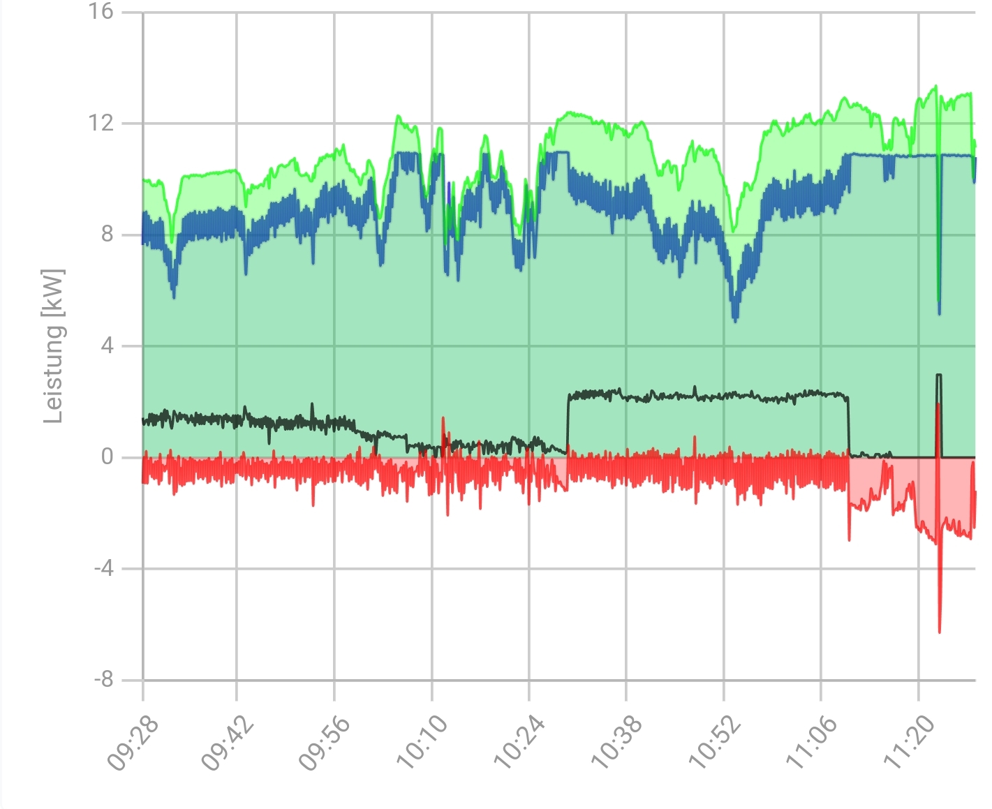

Habe seit dem Update auf 2.0 eine ziemlich schnelle und hecktische laderegelung beobachtet. Da ich die Einstellungen über den Regelbereich nicht im Detail verstanden habe, hier die Frage in das Forum, ob das so normal ist, oder ich da etwas tun kann, dass nicht so häufig und sensibel geregelt wird. Schaden tut es vermutlich aber weder WB noch PKW oder?
Aktuell steht der Regelmodus auf individuell min -1,9 max -0,4
Bild zum Regelverhalten anbei

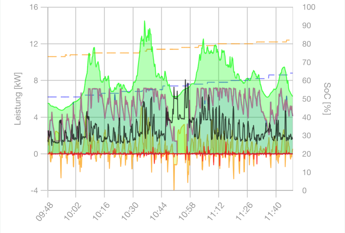

Bei mir sieht das bei der Voreinstellung "Einspeisung" (damit geht noch etwas in den Speicher), also den Werten -0,23/0 so aus:
Einfach mal die anderen Reglungen ausprobieren. Aber -1,9 erscheint mir doch sehr hoch zu sein.

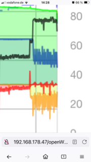

bei mir sieht das Regelverhalten auch so "zackig" aus.
Der Grund ist wohl, dass die Ladestromvorgabe in 0,01A-Schritten arbeitet, um dem Überschuss sehr präzise zu folgen, der Laderegler aber aus diesem Signal Ladeströme auf 1A auf und abrundet (zumindest ist das bei mir so). Wenn also die Ladestromvorgabe 4,51A ist, macht der Laderegler 5A daraus und im nächsten Takt wird aus 4,49A 4A gemacht. Damit ergeben sich bei 3-phasiger Ladung Sprünge/Stufen mit ca. 700W Leistung. Das ist das was man im Screenshot von "Moritz123" sieht.
Meine Frage ist, wie man die OpenWB dazu bringt, den realen Ladestrom in 0,01A-Schritten ins Auto zu bringen? Oder können die Autos nicht so fein regeln (Tesla Model Y, Opel Corsa electric)?
Meine OpenWB ist von 2021 und ich habe sie auf 2.0 aktualisiert.
Laut Ladelog habe ich EVSE 18 und die "Angabe der Ströme in 0,01A-Schritten ist aktiviert". Damit müsste doch eine feinere Regelung möglich, oder?
Was muss also geschehen, dass die Regelung praktisch in 0,01A-Schritten erfolgt?

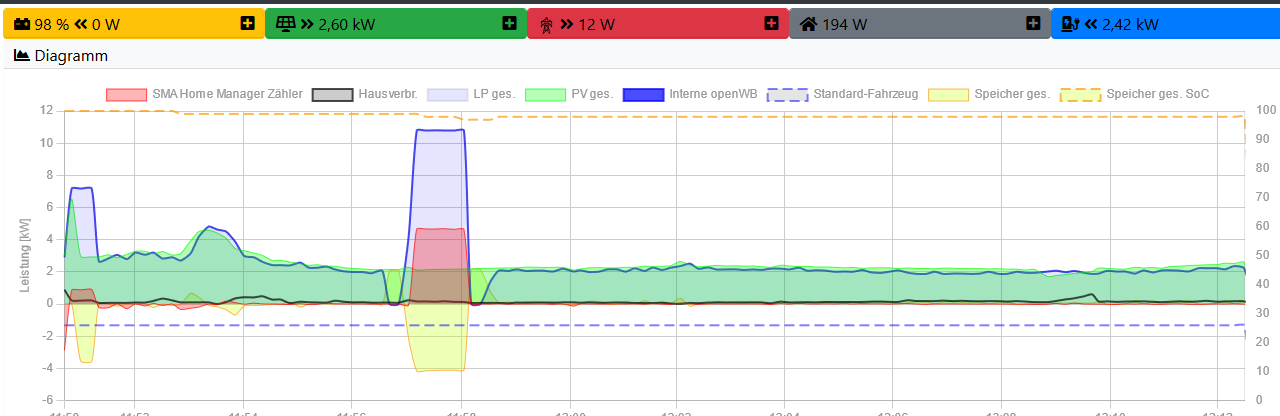

Servus,
das Thema hatte ich anfänglich auch.
An den Regelparametern konnte ich im plus/minus 1 Bereich ändern wie ich wollte, das ganze blieb so „hecktisch“.
Ich hatte direkt zum Start 1,5kW Bezug von der Batterie erlaubt. Einfach so, weil ich dachte, dass es bei Wolkendurchzug nicht gleich abbricht.
Als ich dann den Batteriebezug auf 0,3kW zurück genommen hatte, da war das Thema erledigt. Es kam bei mir offensichtlich aus der Interaktion mit der Regelubg des Batteriemanagements.
Seit es gut ist, sieht es so aus.
