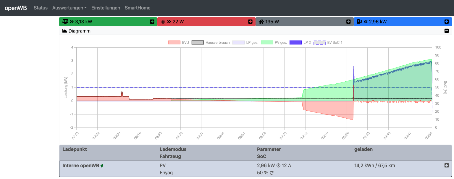

Meine Einstellung für PV ist Einspeisung, trotzdem wechselt die Ladeleitung in jedem Intervall zwischen geringer Einspeisung und geringem Bezug.
Wenn eingespeist wird, ist der Betrag eigentlich im Rahmen meiner Einstellung zwischen 0 W und 230 W trotzdem wird nachgeregelt.
Hier mal ein passendes Log, wo es auch keine nennenswerten Änderungen im Hausverbrauch und im PV-Ertrag gibt.
main.log
(176.14 KiB) 102-mal heruntergeladen
Mir ist noch aufgefallen, dass es am Beginn der Ladung einen Peak gibt. Wenn es passt, erstelle ich davon noch ein Log.

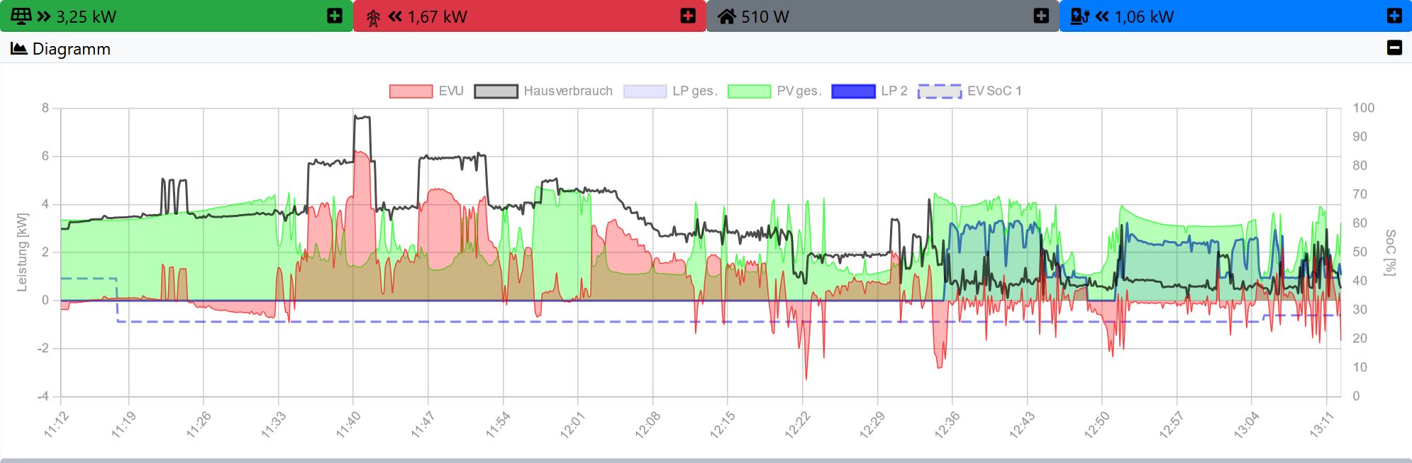

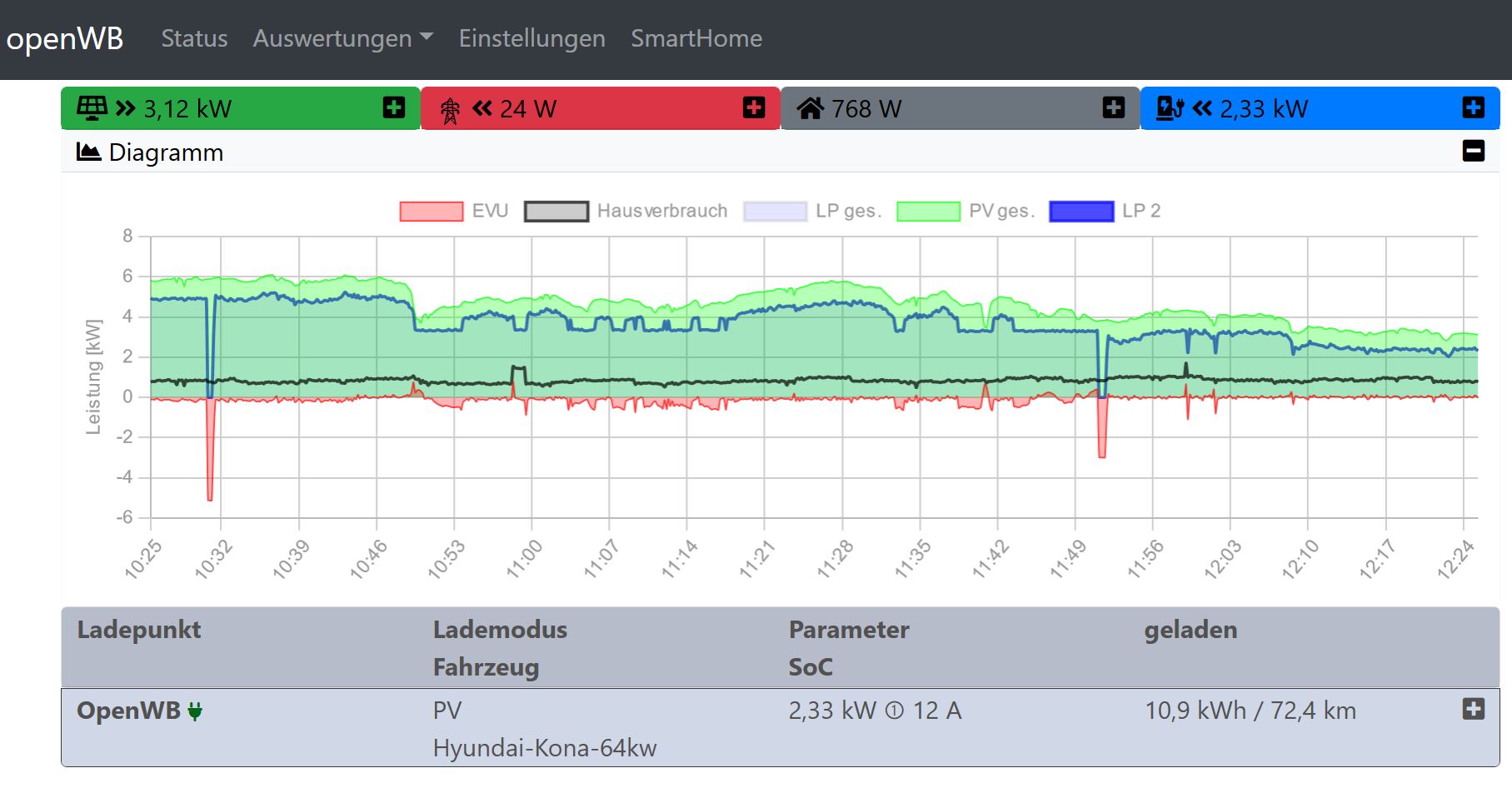

ich konnte heute endlich mal längere Zeit PV 1-phasig und auch 3-phasig laden.
Installiert habe ich die Master vom 20.01.2024.
Eigentlich schon ganz in Ordnung.
Aber es gibt immer noch Phasen mit unerklärlicher Einspeisung.
Diese tauchen anscheinend bei grösseren PV Änderungen auf.
Bei dem Screenshot hatte ich nachstehende PV-Einstellung.
openWB series II plus 01/2021, 8-) 17kw PV O/W mit Fronius Symo 8.2 und Symo 6.0 mit Smartmeter,
11/20-05/22 - SEAT Leon ehybrid verkauft
06/22 - Hyundai Kona Elektro 150kw Trend darknight
Beiträge: 4691
Has thanked: 51 times
Been thanked: 284 times
Re: PV - Ausregelung mit 2.X
