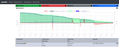

Ja mein Hoffen wurde erhört. Es scheint Sonne! :-)
Zumindes sind jetzt die groben Sprünge weg aber es ist ziemlich wolkig. Ich werde weiter beobachten.
main-log 3736fc0d7.txt
(4.67 MiB) 132-mal heruntergeladen

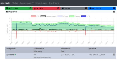

Seit gestern konnte ich wieder mal mit PV-Ertrag laden :)
Grundsätzlich funktioniert die Ausregelung wieder beim Beginn und Beenden der Ladung entsprechend des verfügbaren PV-Ertrags.
Die Regelung ist aber noch etwas "nervös".
Meine Einstellung für PV ist Einspeisung, trotzdem wechselt die Ladeleitung in jedem Intervall zwischen geringer Einspeisung und geringem Bezug.
Wenn eingespeist wird, ist der Betrag eigentlich im Rahmen meiner Einstellung zwischen 0 W und 230 W trotzdem wird nachgeregelt.
Hier mal ein passendes Log, wo es auch keine nennenswerten Änderungen im Hausverbrauch und im PV-Ertrag gibt.
main.log
(176.14 KiB) 127-mal heruntergeladen

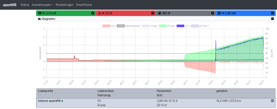

Mir ist noch aufgefallen, dass es am Beginn der Ladung einen Peak gibt. Wenn es passt, erstelle ich davon noch ein Log.

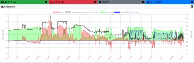

ich konnte heute endlich mal längere Zeit PV 1-phasig und auch 3-phasig laden.
Installiert habe ich die Master vom 20.01.2024.
Eigentlich schon ganz in Ordnung.
Aber es gibt immer noch Phasen mit unerklärlicher Einspeisung.
Diese tauchen anscheinend bei grösseren PV Änderungen auf.

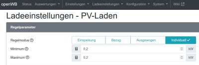

Bei dem Screenshot hatte ich nachstehende PV-Einstellung.

Re: PV - Ausregelung mit 2.X
