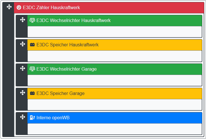

Das ist jetzt bei mir die Situation nachdem ich den Zähler vom 2. Gerät gelöscht habe.
Definiert hatte ich die genau in der Reihenfolge, also ID:0 ist der Zähler vom Farm Manager. Dann WR, dann Speicher, dann das 2. Gerät mit WR und Speicher. Der Vorteil bei der 2.0 wäre die prinzipielle Erweiterbarkeit auf eine größere Farm. Die 1.9 konnte ja nur fix 2 IP Adressen.

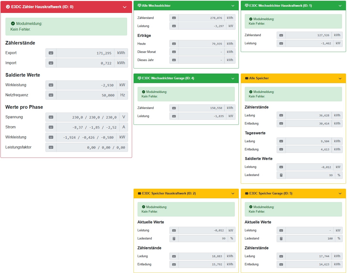

Unter Status hat es dann jede Batterie und jeder Wr einzeln.
Diese Werte würde ich mit dem e3dc Portal vergleichen. Am besten wenn du etwas Pv Leistung hast. Gruss Oliver

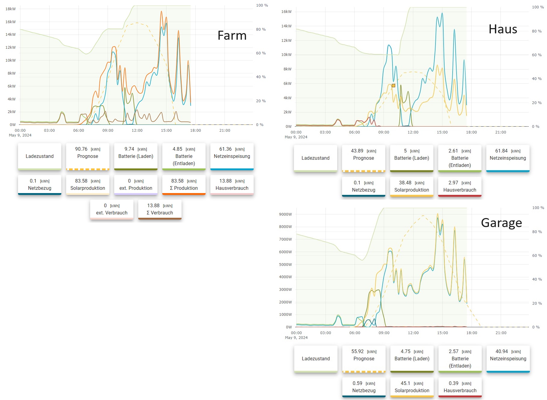

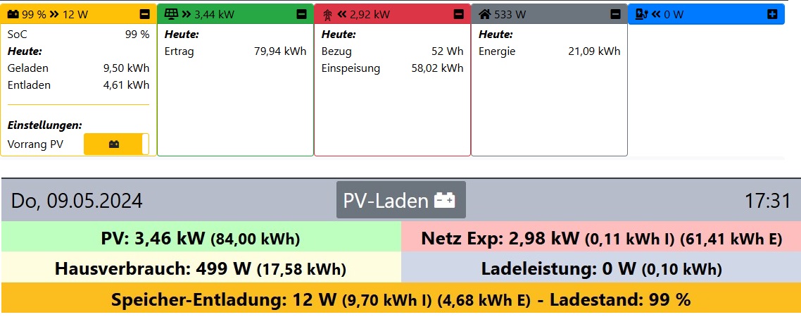

Die Momentanwerte passen relativ gut. Kann man aber nur bedingt vergleichen, das das Portal ja nicht "live" ist. Die Summen laufen etwas auseinander, was aber noch nie anders war. Auch die beiden openWB (1.9 und 2.0) zeigen hier erstaunlicherweise Differenzen - OK, die 2.0 kennt natürlich nicht den Ladepunkt und hat den Wert mit im Hausverbrauch, aber trotzdem. Auto stand heute und war eh voll.
Falls es interessiert, habe ich mal alle Bilder gemacht und hänge sie hier an.
Struktur aktuell.png (20.53 KiB) 1043 mal betrachtet
openWB neu vs alt.jpg (138.82 KiB) 657 mal betrachtet
Status openWB.jpg (278.71 KiB) 657 mal betrachtet
E3DC Farm mit Teilnehmern.jpg (357.73 KiB) 657 mal betrachtet

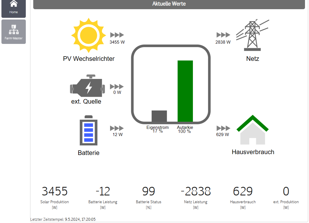

Im E3/DC Portal sieht man aber auch sehr gut, dass die Einspeisewerte des Zählers ID:1 nicht einzeln relevant sind. Liegt hier aber ggf. auch daran, dass der Teilnehmer direkt am Manager angeschlossen ist und nicht erst in der Verteilung.
Der Momentan-Wert der openWB passt aber recht gut zum Portal:
Screenshot 2024-05-09 172033.png (63.44 KiB) 657 mal betrachtet
