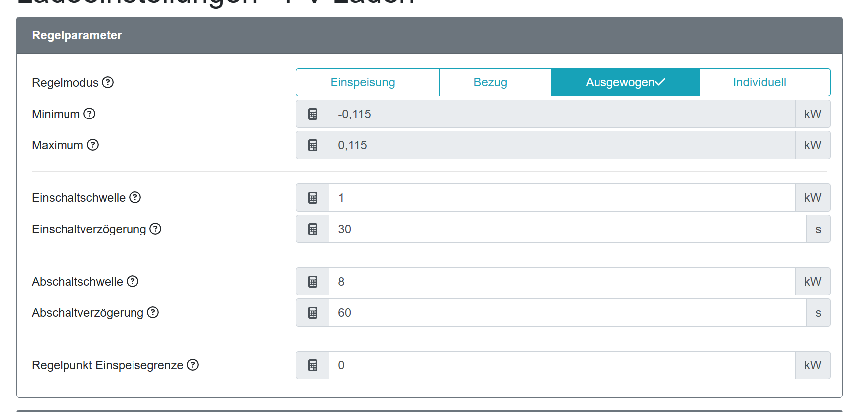

Habe vor kurzem auf den RC2 upgedatet und mir kommt vor, dass die Regelung bei PV-Laden viel "nervöser" ist - es wird in 3 Sekunden zwischen 6A und 11A mehrmals hin und her gesprungen. Habe einen Fronius WR und die Zähler-Daten kommen in 5 Sekunden Intervallen via MQTT.
Stelle ich "Geschwindigkeit Regelintervall" von Normal auf Langsam, dann ist es so wie mit Beta3 (gefühlt).
Anbei noch meine Config.
Vielen Dank schon mal im Voraus für eure Hilfe!
