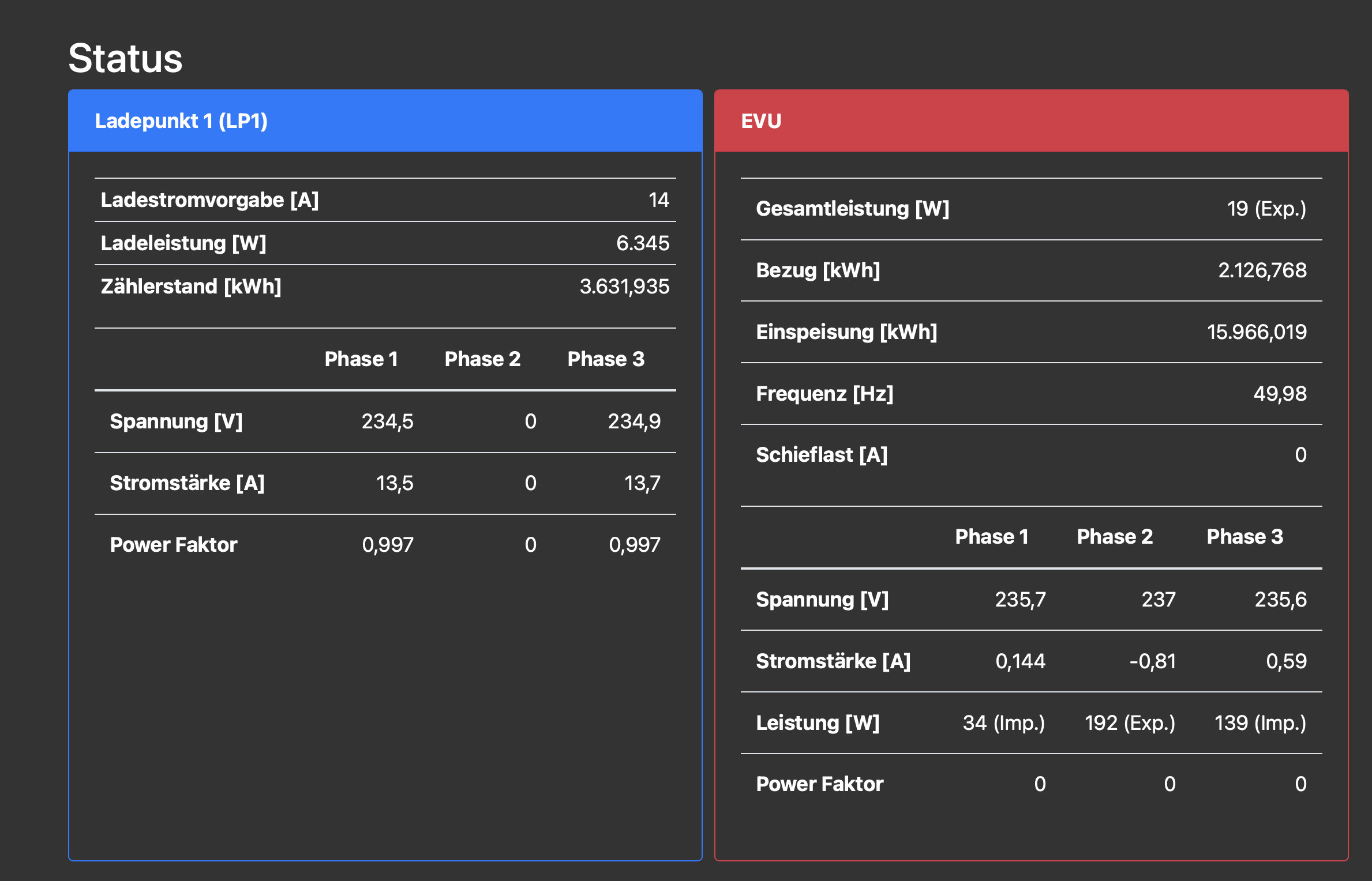

Bildschirmfoto 2024-05-23 um 09.17.42.png (177.97 KiB) 1552 mal betrachtet
Bildschirmfoto 2024-05-23 um 09.17.15.png (178.45 KiB) 1552 mal betrachtet

Gero hat geschrieben: Do Mai 23, 2024 7:01 am Oder der Leistungsmesser in der openWB nur auf zwei Phasen mißt, weil der auf der dritten Phase kaputt ist. Die Hardware kann nur 1 oder 3-phasig schalten. Was sagt denn die Status-Seite?
Abwechselnd dies:
(277.24 KiB) Noch nie heruntergeladen
(254.17 KiB) Noch nie heruntergeladen
Stefan

noWB hat geschrieben: Do Mai 23, 2024 7:19 am Diese beiden Anzeigen wechseln sich ständig ab.
Ich würde darauf tippen, dass der Zähler in der OWB kaputt ist.
Der Hinweis darauf ist, dass der Gesamtverbrauch sich nicht ändert und die Leistung der "zappelnden" Phase dem Hausverbrauch zugeschlagen wird.

Danke, liegt wohl wirklich am Zähler. Nach dem Tausch wird Laden auf allen drei Phasen angezeigt, die Verbräuche stimmen und die Box schaltet nicht mehr ständig um.
