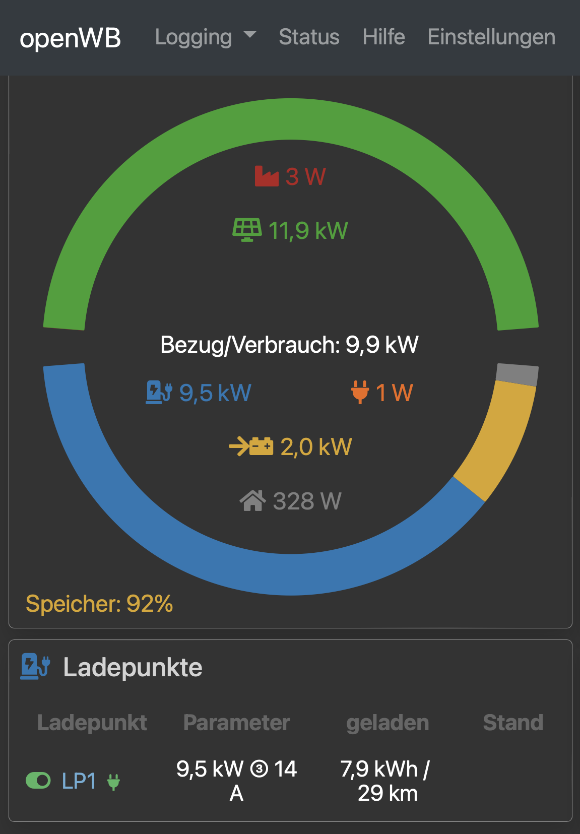

openWB lädt dreiphasig, zeigt aber nur zweiphasig an
seit Kurzem zeigt meine openWB (series 2, standard+) an, dass zweiphasig geladen wird, lädt aber dennoch dreiphasig. Sie versucht ständig auf drei Phasen umzuschalten und bricht dann mit Fehlermeldungen ab.
Das passiert sowohl mit v1.9 als auch mit v2.1 vom 19.3.2024. Im Moment läuft v1.9, da ich testen wollte, ob es am Fahrzeug oder der v2.1 liegt.
Woran kann das liegen? EVSE defekt?
Auf dem Bild sieht man die falsche Anzeige. Der Hausverbrauch ist zu dem Zeitpunkt viel niedriger (ca. 700 W) und das Fahrzeug zeigt an, dass mit ca. 7 kW geladen wird. Im Log (v1.9) steht das:

Die eingekreiste 2 bedeutet, dass das Auto auf 2 Phasen Strom abnimmt. Oder der Leistungsmesser in der openWB nur auf zwei Phasen mißt, weil der auf der dritten Phase kaputt ist. Die Hardware kann nur 1 oder 3-phasig schalten. Was sagt denn die Status-Seite?

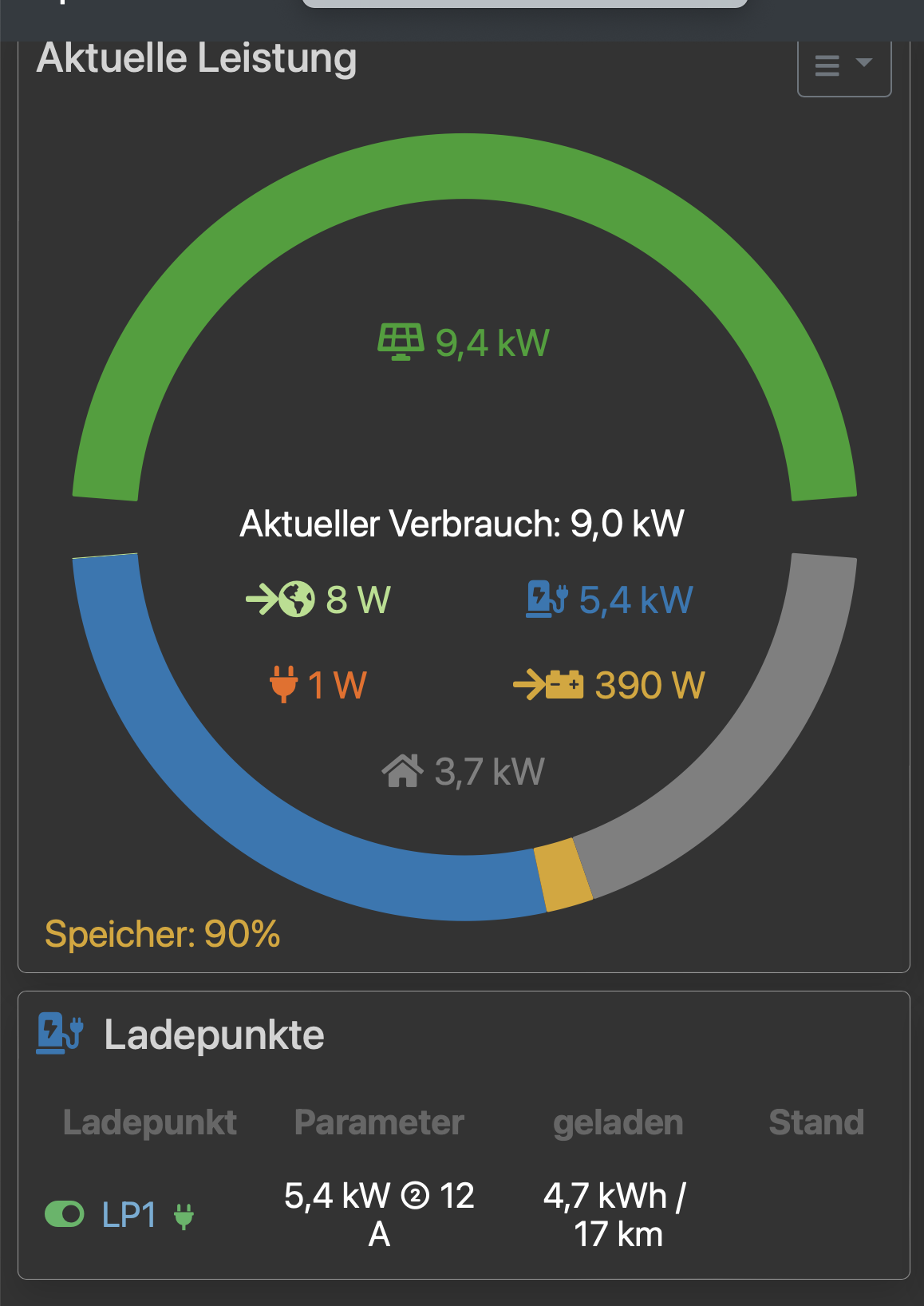

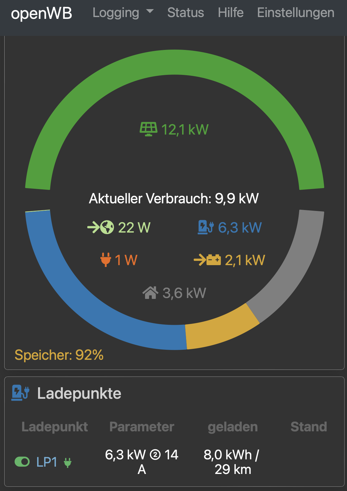

Diese beiden Anzeigen wechseln sich ständig ab.

Das Fahrzeug nimmt aber mehr Leistung zum Laden als in der openWB angezeigt wird. Da die Kommunikation ja über das EVSE geht, vermute ich hier eine Fehlfunktion. Ich habe noch eins hier und baue das am besten mal ein.Gero hat geschrieben: Do Mai 23, 2024 7:01 am Die eingekreiste 2 bedeutet, dass das Auto auf 2 Phasen Strom abnimmt.
Abwechselnd dies:Gero hat geschrieben: Do Mai 23, 2024 7:01 am Oder der Leistungsmesser in der openWB nur auf zwei Phasen mißt, weil der auf der dritten Phase kaputt ist. Die Hardware kann nur 1 oder 3-phasig schalten. Was sagt denn die Status-Seite?

Ich würde darauf tippen, dass der Zähler in der OWB kaputt ist.
Der Hinweis darauf ist, dass der Gesamtverbrauch sich nicht ändert und die Leistung der "zappelnden" Phase dem Hausverbrauch zugeschlagen wird.
bye

Danke, liegt wohl wirklich am Zähler. Nach dem Tausch wird Laden auf allen drei Phasen angezeigt, die Verbräuche stimmen und die Box schaltet nicht mehr ständig um.Thomas aus W hat geschrieben: Do Mai 23, 2024 7:55 amIch würde darauf tippen, dass der Zähler in der OWB kaputt ist.
Die SDM Zähler scheinen keine besonders lange Lebenszeit zu haben.
Besser so, als wenn das Ladegerät im etron getauscht werden müsste.
