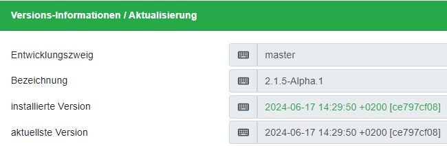

LenaK hat geschrieben: Mo Jun 17, 2024 6:35 am Der Bug beim Erstellen der Logdateien ist nun behoben. Die Summen auf der Hauptseite passen dann ab morgen wieder, da diese anhand des Tageslogs berechnet werden.
Ich habe die Version 2024-06-17 14:29:50 +0200 [ce797cf08] installiert, leider werden immer noch keine Tagslogs angelegt.

Version:

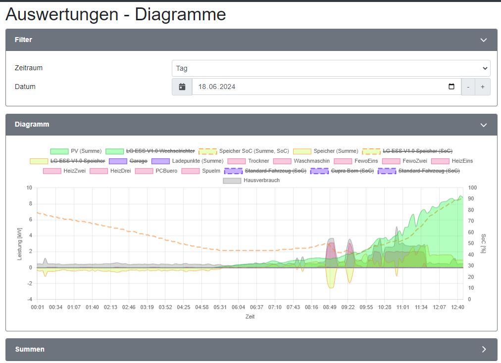

Bei mir werden zwar Tageslogs angezeigt:

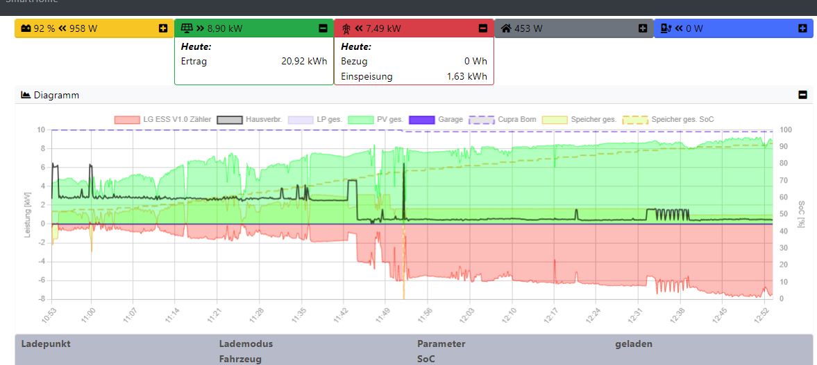

Dafür kann aber der Bezug und die Einspeisung nicht stimmen:

bitte nochmal updaten, die Werte stimmen dann aber erst wieder ab dem Tageswechsel.

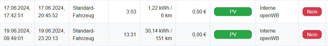

Guten Morgen,
in der Version 2.1.5-Alpha.1 mit Colours werden bei mir seit dem Update die Preise für die jeweilige Ladung nicht mehr berechnet.
Beste Grüße,
Till

Ist behoben, die Logs werden korrigiert. Da die Stromquellen nicht im Log enthalten sind, können die Preise nicht nachträglich berechnet werden (die Stromquellen werden ab einem der nächsten Updates mitgeloggt)
