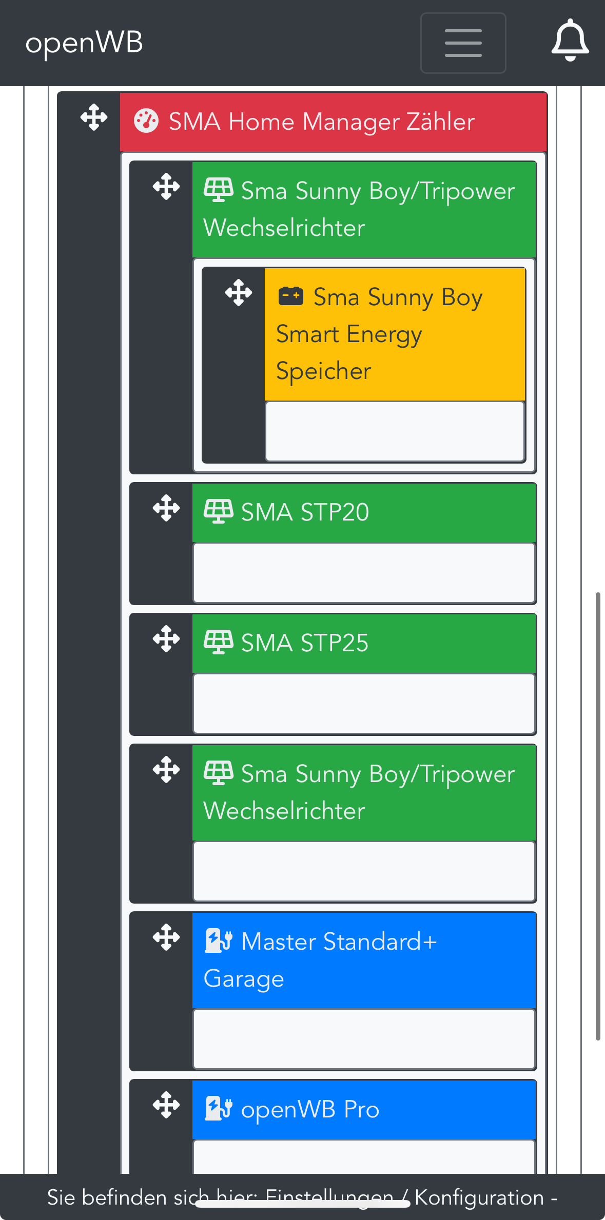

Frank-H hat geschrieben: Do Jun 20, 2024 8:26 amDie Daten holt er sich aus deinem Netz per Broadcast ohne IP-Adresse. Für den Zähler legst du ein "Gerät" Sunny Home Manager 2 an und als Komponente dann Sunny Home Manager 2 Zähler. Wenn du dann auf den darüberliegenden rechten Pfeil klickst, geht diese Komponente auf und du mußt die Seriennummer des Zählers eintragen (findet du im Sunnyportal unter Geräte).Papierkrieg1 hat geschrieben: Do Jun 20, 2024 8:08 am
Ich muss mir das nachher nochmal in Ruhe anschauen. Daten kommen offensichtlich, da die SMA App alles korrekt anzeigt. In openWB einfach gar nichts… der will aber ja auch keine IP haben, sucht der über den Namen im Netzwerk oder wie funktioniert das oder woher sollen die Daten kommen?
Danach konfiguriertst du in gleicher Weise Wechselrichter, Speicher und Ladepunkt sowie zum Schluß das Lastmanagement. Wichtig ist die richtige Anordnung (Speicher "in" den Wechselrichter schieben, falls Hybridwechselrichter). Das sollte dann so aussehen wie einige Beiträge vorher.
Aktuell habe ich es so, was ich für richtig hielt. Kommt aber nur Schrott bei heraus
- (789.71 KiB) Noch nie heruntergeladen

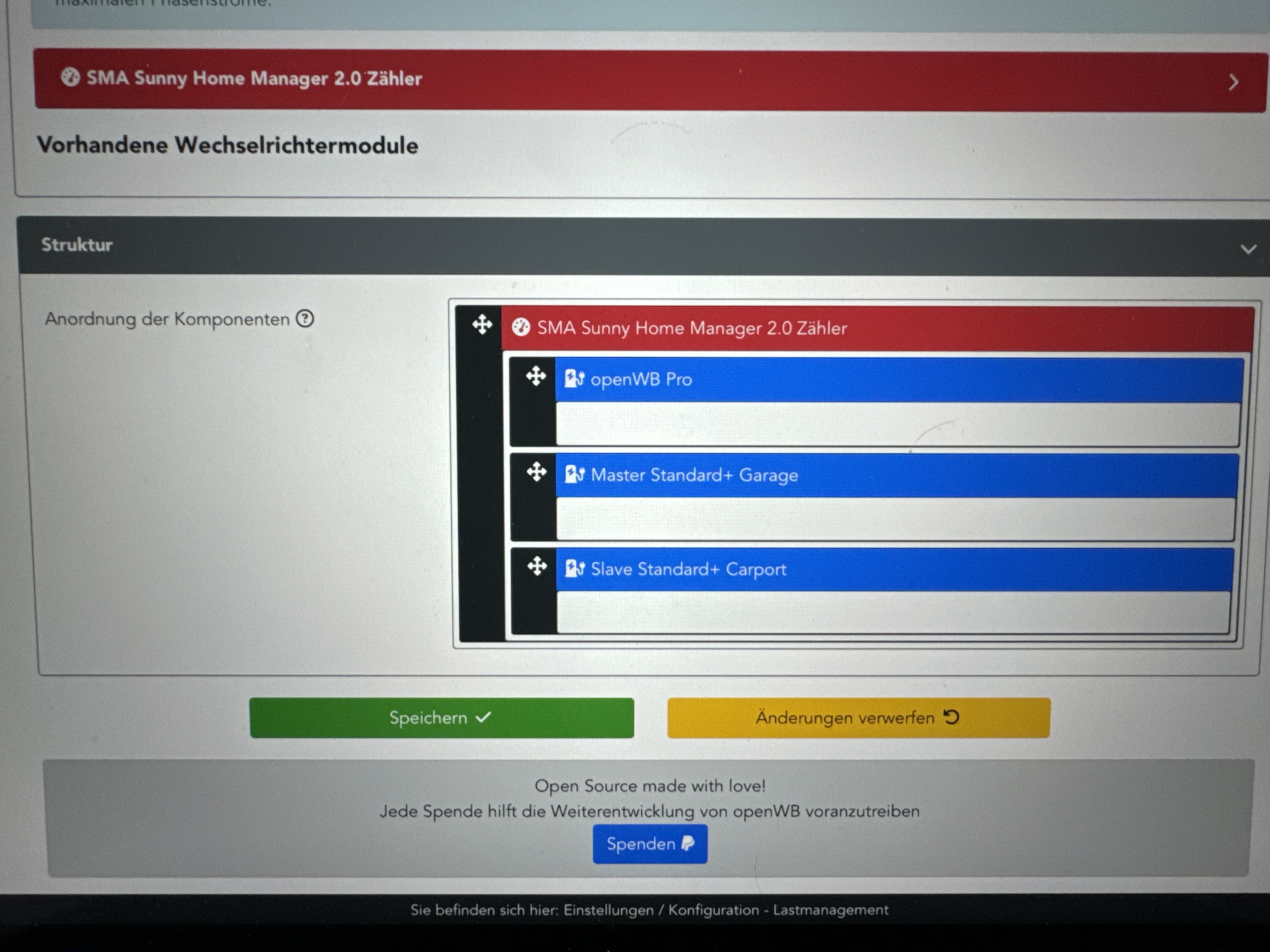

Papierkrieg1
- Beiträge: 35
- Registriert: Do Mai 19, 2022 10:08 pm
Re: Hausverbrauchsmessung fehlerhaft, wo suchen?
Selbst wenn ich ausschließlich den Zähler drin habe, kommen keine plausiblen Zahlen. Da ist doch irgendwas faul?
- (2.3 MiB) Noch nie heruntergeladen

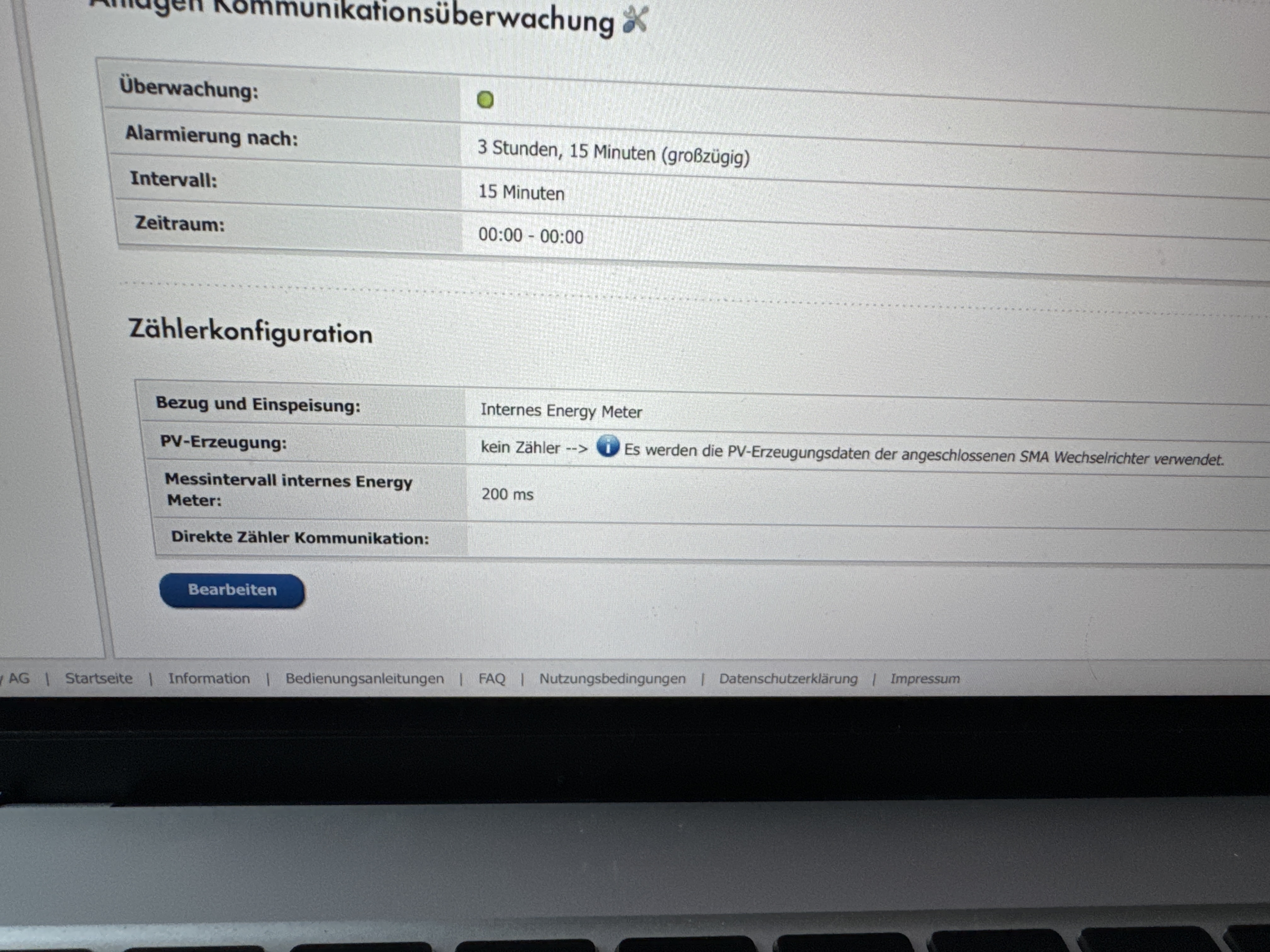

Das hier?Jarry hat geschrieben: Do Jun 20, 2024 6:00 pm SMA ist da etwas speziell...
Die arbeiten über Multicast. WEnn du nun einen halb-intelligenten Switch, Repeater, o.Ä. dazwischen hast, können die Multicastpakete gerne mal rausgefiltert oder manipuliert werden.
Entweder mal die openWB Master und den SMA an den selben strunzend blöden Switch hängen und dann nochmal schauen, oder etwas WIRKLICH managbares (z.B. Cisco Catalyst Switche), dass dann auch sauber konfiguriert ist, nutzen.
So "halb-schlaues" Zeug macht immer wieder Probleme.
Man kann den HomeManager allerdings auch dazu bringen Unicast zu sprechen, dazu musst du IHM aber die IP-Adresse der openWB mitteilen. Das ging irgendwo in den tiefen des Sunnyportals (oder wars lokal?) (mit dem Installateursaccount)
- (2.51 MiB) Noch nie heruntergeladen
Jarry
- Beiträge: 1600
- Wohnort: Leverkusen
- Has thanked: 16 times
- Been thanked: 27 times
Boach, ist ne weile her, dass ich das wirklich mal genutzt habe, aber ja könnte sein.Papierkrieg1 hat geschrieben: Do Jun 20, 2024 6:09 pmDas hier?Jarry hat geschrieben: Do Jun 20, 2024 6:00 pm SMA ist da etwas speziell...
Versuch halt mal was du da eintragen könntest beim Editieren
