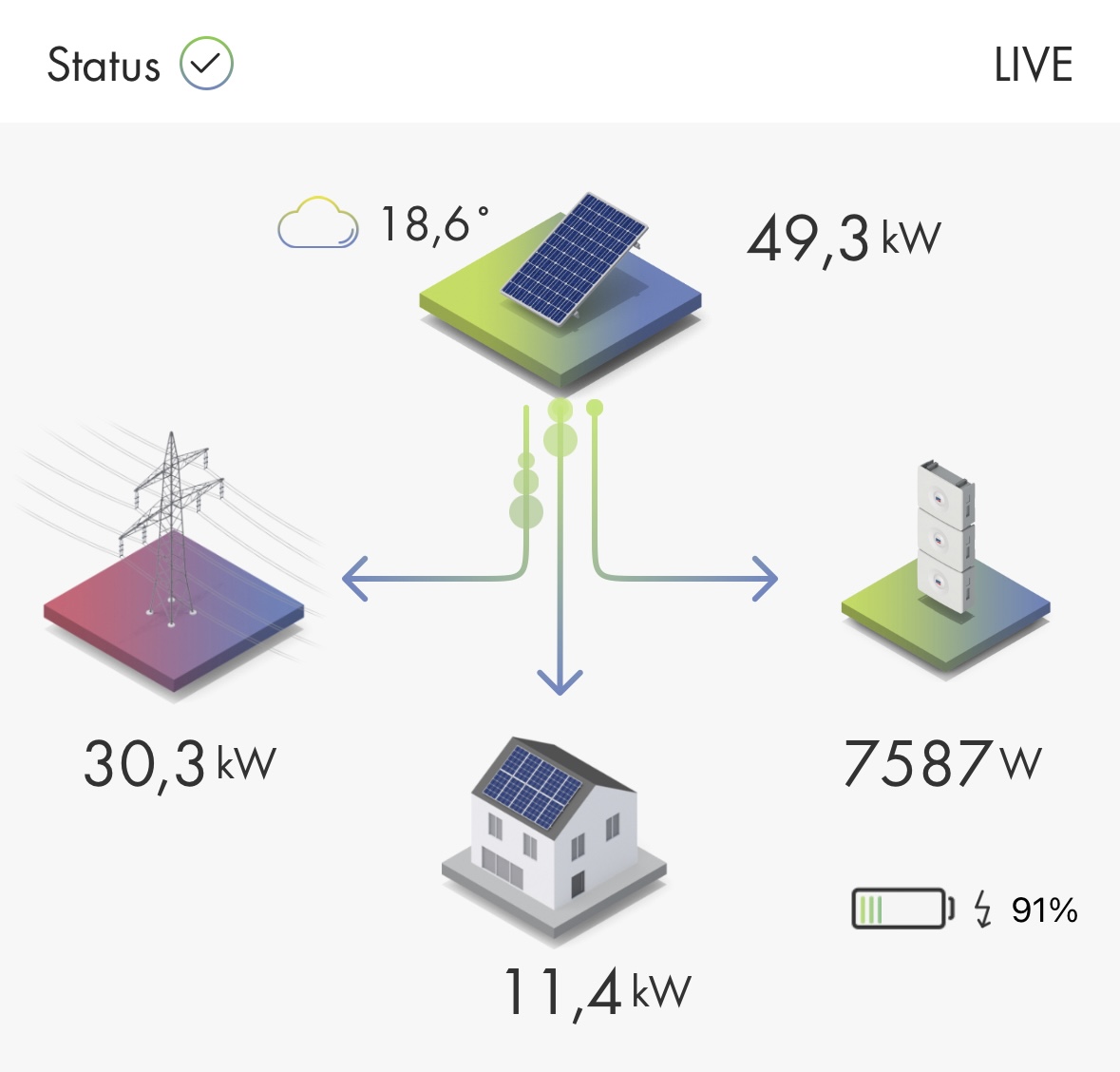

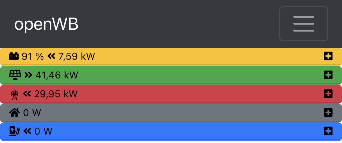

Nachdem ich nun endlich alles am Laufen habe, muss ich feststellen, dass seit Inbetriebnahme des BYD Speichers mit Sunny (ich glaube Tripower) 10.0 Hybrid, irgendwas schief läuft. Habe ich in der Konfiguration etwas vergessen oder falsch gemacht? Wo muss ich suchen? Kann so schon jemand etwas erkennen?
Danke schonmal :)

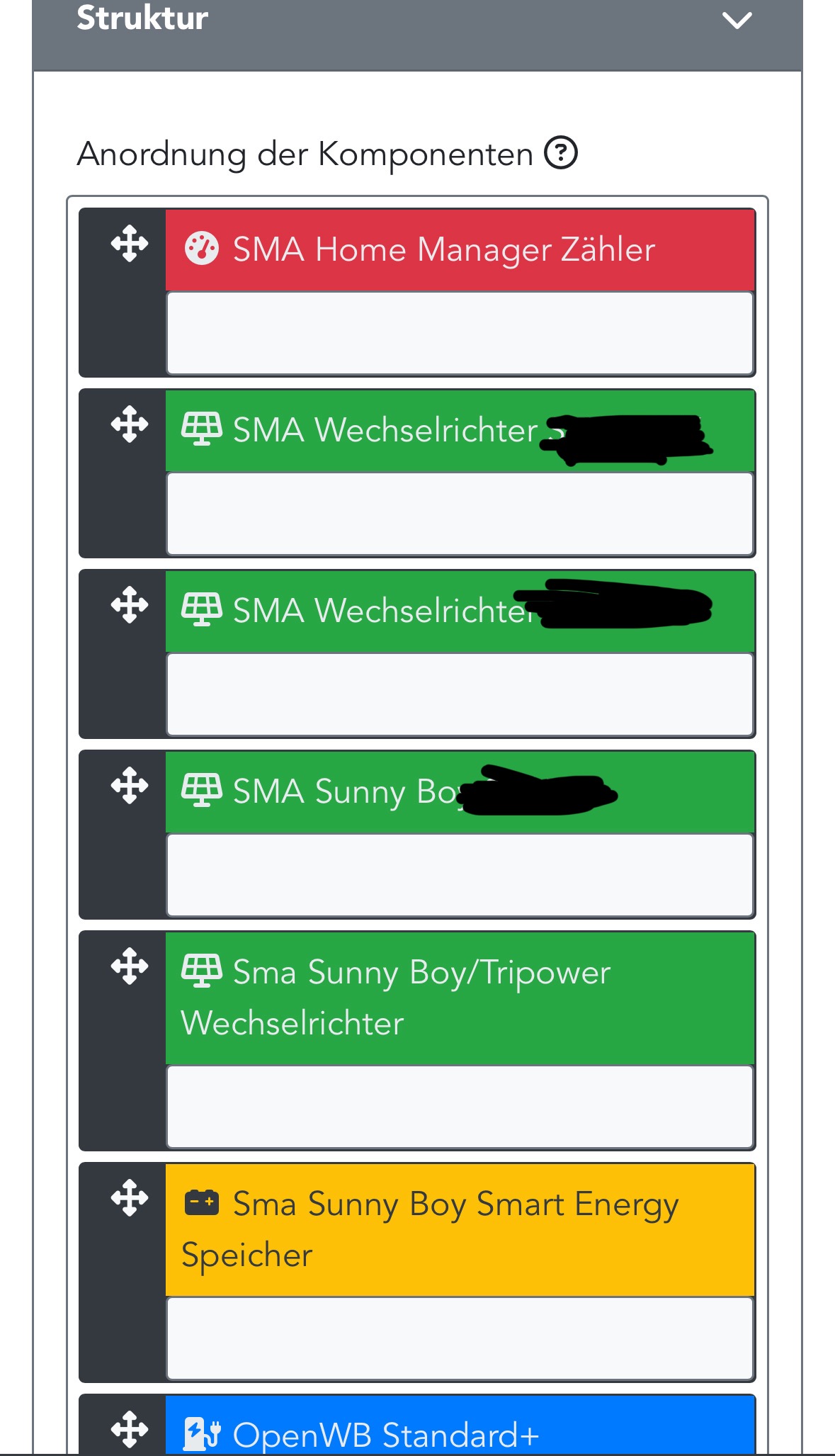

edit: Struktur noch angehängt.

Der Hausverbrauch wird in openWB im Normalfall errechnet. D.h. irgendwo stimmt was bei den Komponenten nicht.
Generell solltest du Systeme mit Mehrfachgeräten nacheinander konfigurieren und nach jedem Step auf Richtigkeit prüfen. Alles in einen Topf werfen und dann den Fehler im Heuhaufen suchen, ist zu zeitaufwendig.

Du hast in der Laststeuerung Struktur alles auf einer Stufe.
Auf der ersten Stufe/links muss der rote Zähler sein, sonst nichts.
Darunter/rechts alle grünen(WR) und blauen (LP) ziehen.
Der Speicher dann unter den dazugehörenden WR ziehen.

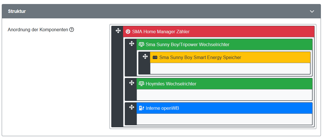

so:

yeap
Roter EVU-Zähler ist der Regelpunkt, der über allem thront.
Speicher unter dem WR (wie jetzt) oder wenn unplausible Werte auf gleicher Ebene ausprobieren.
Speichern der neuen Struktur nicht vergessen!

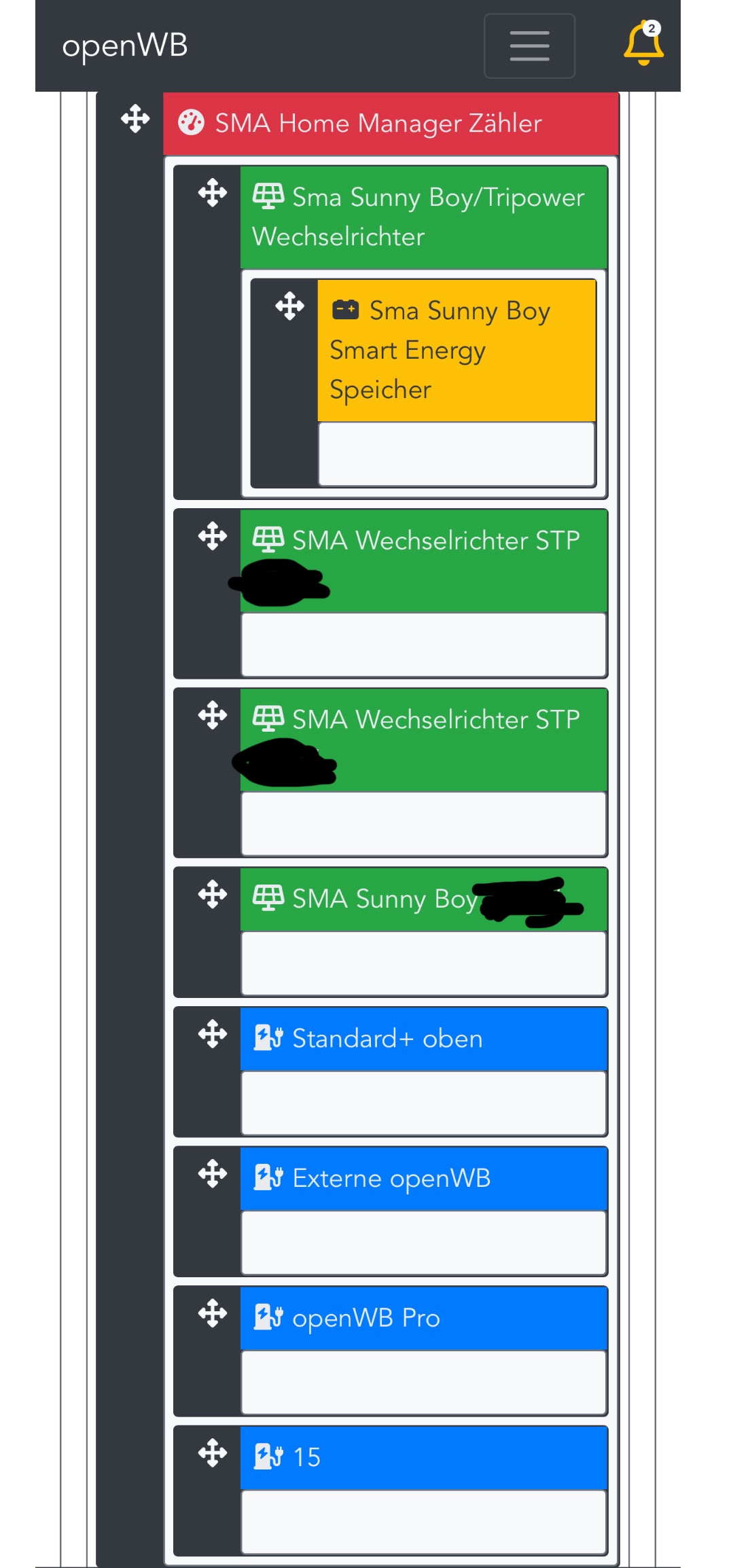

Komisch… der Ladepunkt „15“ existiert eigentlich nicht. Den finde ich auch nicht bei „Ladepunkte“, er wird aber auf dem Dashboard angezeigt… Bug?
